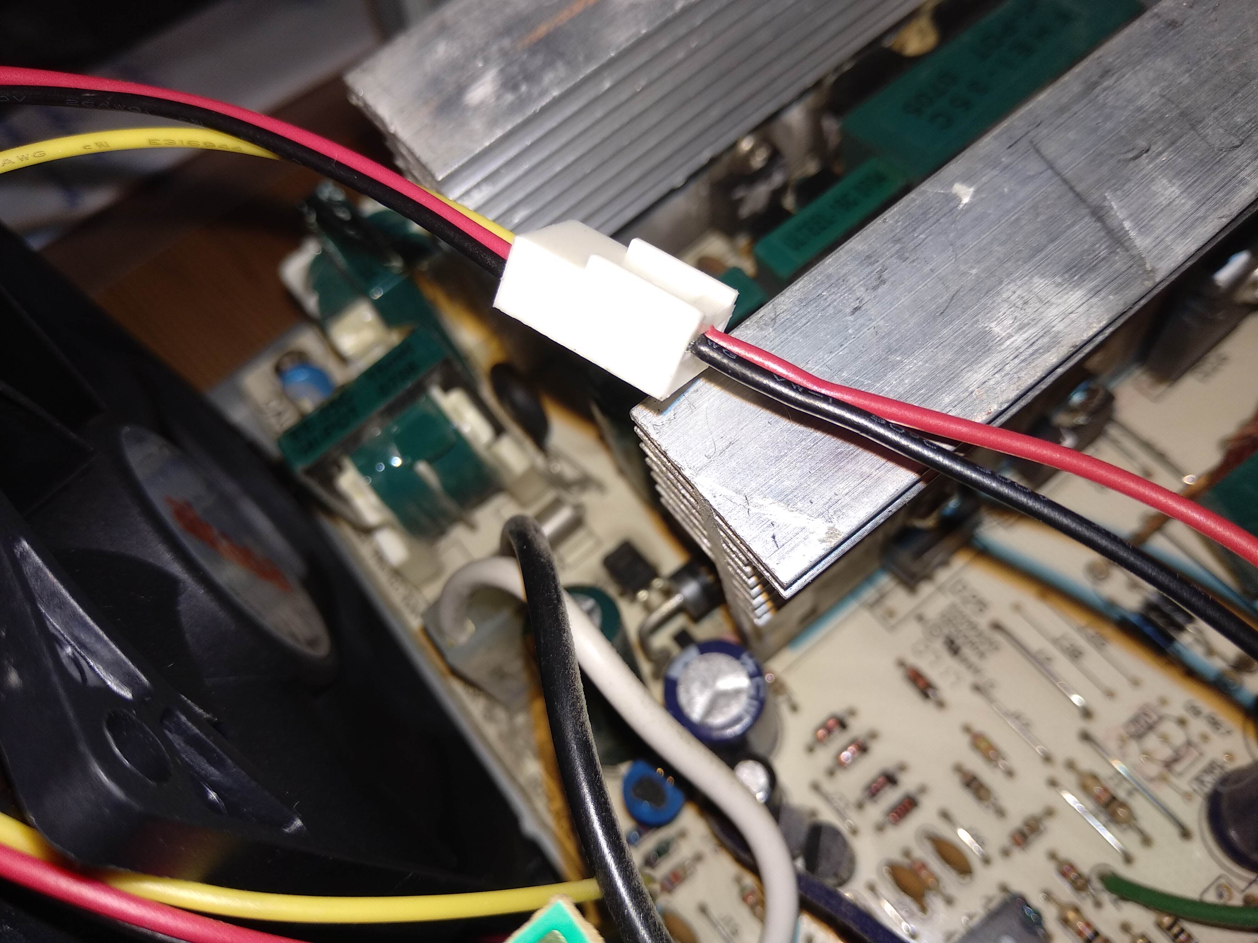

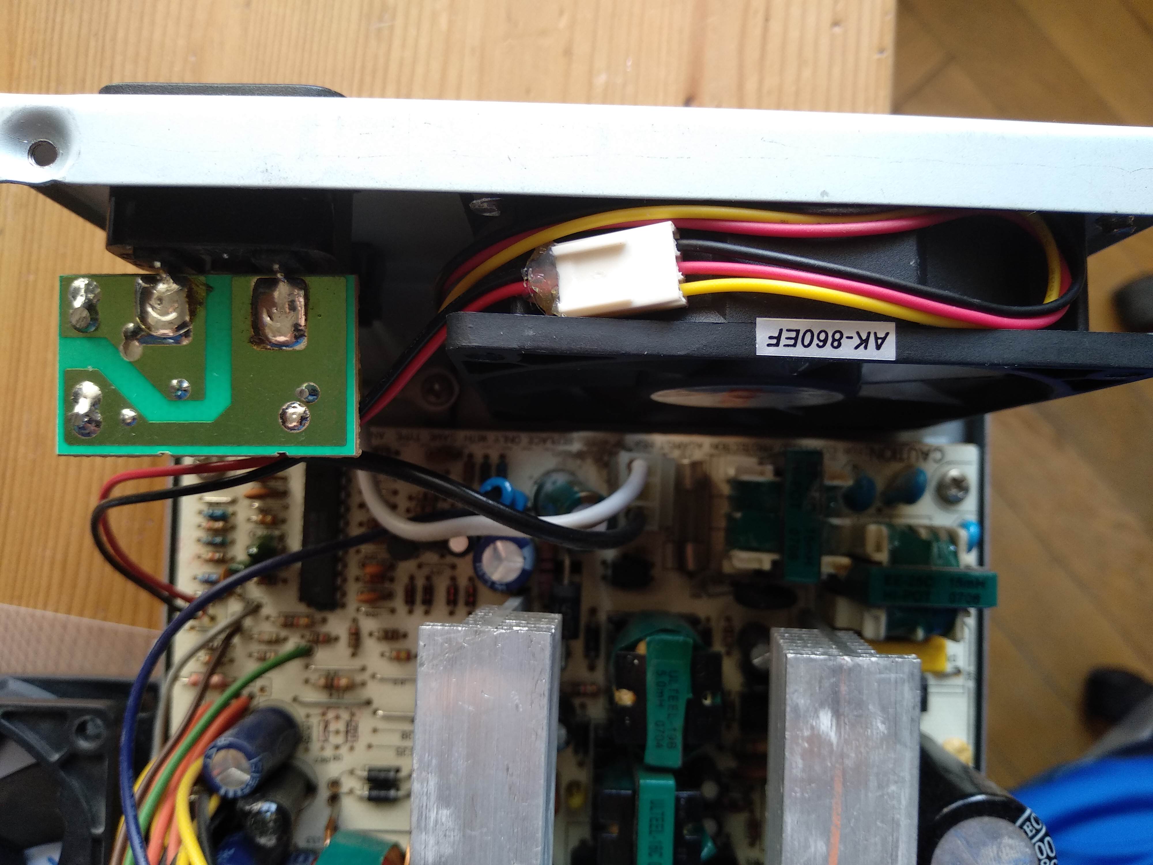

Nastal onen čas, větrák doputoval, je vyměněn. Co se zapojení týče, tak jsem se rozhodl ze zdroje ni…
windowsáč 02.04.2019 17:38
windowsáč
A funguje ? Jestli ano, tak to dal neres. Jestli drzi bezpecnene v PINs tak neni co resit. Neumím u…
XoXoChanel 02.04.2019 17:45
XoXoChanel
Je to prasárna. Jestli se ti to uvolní a vypadne, může to pěkně prsknout. Elektriky se nebojí jen ti…
Prasak 02.04.2019 17:57
Prasak
Ale bojím. 2 roky zpátky jsem na HDD připojoval prasklý molex za chodu (na starém krámu, bylo mi to…
windowsáč 02.04.2019 20:15
windowsáč
To už bych raději od kabelu odstřihnul komektor, všechno odizoloval, natáhnul zmršťovací hadičku, ko…
karel 02.04.2019 18:01
Je to fakt nablastěné. Ještě foto, jak to vypadá. Ale kdyžtak to vezmu tomu známému. Nemám ani mikro…

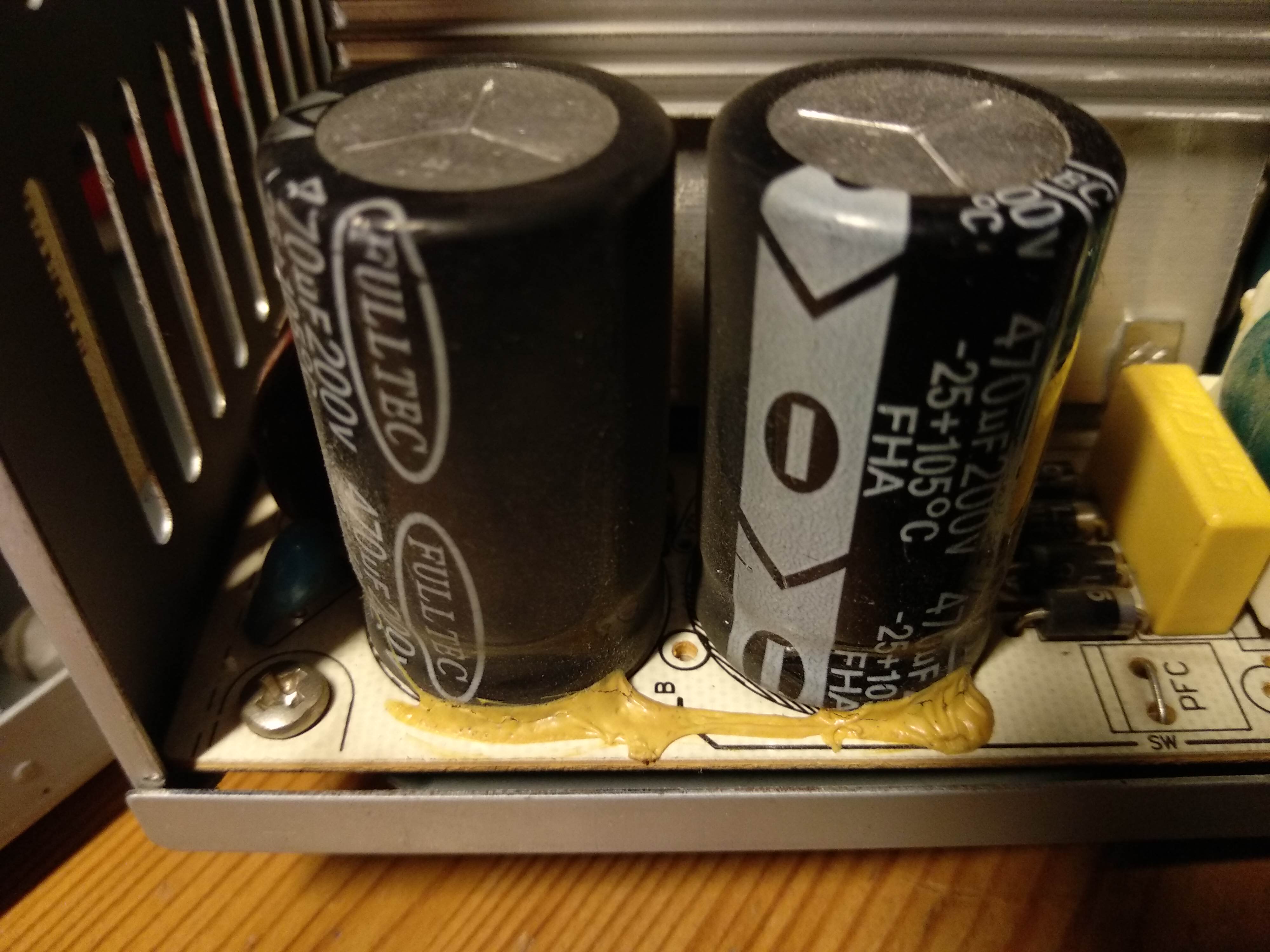

Jinak teď jsem objevil něco, co mě znepokojuje... Vyteklý kondenzátor?
windowsáč 02.04.2019 20:23
windowsáč
ne, to měla být lepicí hmota, která drží velké součástky proti upadnutí / ukmitání při převozu. ale…
lední brtník 02.04.2019 20:28
To je jen lepidlo.

A to ti to tam jen tak volně plandá? Vždyť se ti to může zamotat do větráku, v lepším případě to bud…
Prasak 02.04.2019 20:31
Prasak
- Tak to ustrihni a spoj to alespon pres cokoladku (nebo jak se tomu rika), nebo pres piny (samec/sa…

Pak sem přiložím fotky zdroje a konektoru větráku a uvítám nějaké nápady na zapojení. Napadlo mě také více variant, tak aspoň rád uvidím názor ostatních.

Ten žlutý kábl tam není, tak zdroj nemůže hýbat otáčkami, protože je nezná, ne?
- Treba to ridi podle vstupniho napeti. Kdyz vysle 5V nebude mit stejné otacky jako byl na 12V nepotrebuje vedet kolik je tam rpm.
Asi se nechytám s tím GND
- To je ten druhej nez ten cervenej. Trochu iniciativity jsou to jen 2 dratky proboha, vam ty dratky a zkusto bez pajeni jenom tuknout a uvidis.
Tak jako profík nejsem, no. Ale říkám, barvy ještě rozeznám a ten čistě manuální úkon jako výměnu a zapojení dovedu. Vypínač na stěně si taky vyměním ;-) Sám jste psal, ze to zbarvení by mohlo být jednotné. Uvidím, až budu mít větrák doma, jak to půjde nejlépe udělat a kdyžtak napíšu. Maximálně mi zůstane větrák za 50 Kč, no :)
No, v PC by barevný značení mělo být jednotný, ale ve zdroji uvnitř, tedy tam, kde je to uživatelsky nepřístupný, si může výrobce udělat značení podle sebe jak se mu zlíbí. Nejde o barvy, ale schopnost rozlišit, to je napájení a co GND.

Nastal onen čas, větrák doputoval, je vyměněn. Co se zapojení týče, tak jsem se rozhodl ze zdroje nic neodletovávat. Starý jsem odstřihl a napadlo mě odletovat kábly z nového a naletovat tam ty nové. Problém je, že já a letování, to nejde dohromady. Neumím udělat takový ten krásně lesklý, subtilní spoj, aby kolem bylo čisto a byla jistota, že bude fungovat. Navíc ani nemám ideální vybavení. Mám ale známého elektrotechnika.
Můj dotaz nyní: U nového větráku jsem nechal 3pinovou zásuvku, kábly na zdroji očistil smotal a s veškerou jemností a precizností zasunul do zásuvky. Kablíky drží, z druhé strany je vidět, že se opravdu protáhly. Pro jistotu jsem je zajistil malou kapkou z tavící pistole. Je to v pohodě? :-) Trochu se teď bojím, abych tu po svém blastění nespustil horlivou diskuzi, že jsem vůl a jak jsem to boha napojil, ale názory vyslechnu, foto na přání přiložím (teď mi to lenost nedovolí).

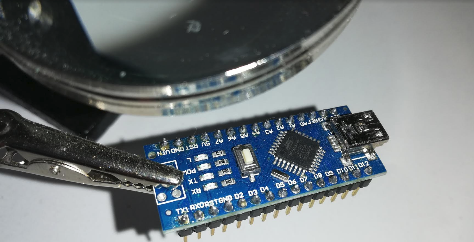

* Zrovna dnes jsem pajel nozky (PCB/ shields ) na NANO a taky se mi to moc nepovedlo, asi se mi moc trepala ruka, neni za co se stydet, "aspect" , dokud neni nebezpecny nevadi. :
