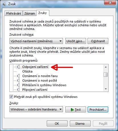

To je vždycky OK. Máš tam teda nastaveno "bez zvuku"?

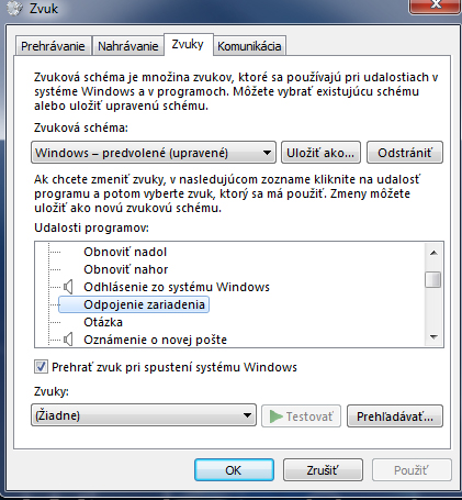

Mám to takto: Tak som to vypol malo by to teda pomôcť.Vedeli by ste mi bližšie povedať čo sa vlastne…

To nikdo netuší. Jestli se to po nastavení bez zvuku už neobjeví, bylo to přiřazené k nějaké událost…

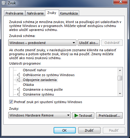

Problém je v tom ,že dnes ráno ,keď som to opäť skúšal tak to nerobilo,proste to blbne.Tak som to vy…

Prostě si projdi všechny systémové zvuky a u každého klikni na ten zelený trojúhelník. Někde tam to…

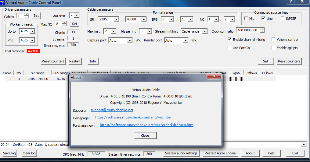

Tak som asi na to prišiel,keďže používam program Virtual Audio Cable na aktiváciu dvoch mikrofónov n…

Tak som asi na to prišiel,keďže používam program Virtual Audio Cable na aktiváciu dvoch mikrofónov na raz.Našiel som tento článok,kde píšu ,že je to pravdepodobne toho dôvodu ,že je trial.Takže áno máš pravdu je to trial a keďže neni asi full tak je to jasná záležitosť programu ,ktorý si vyžaduje kúpu čo som ani netušil.
https://feenphone.com/?p=3601
