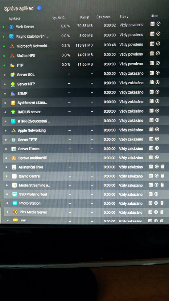

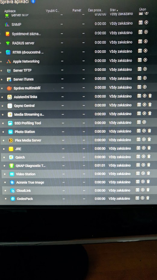

6- Prosím také radu se samotnými spuštěnými procesy. Viz obrázek.

Mám vysledováno:
Web server+ správa multimédií+ apple networking+ codexPack+ KODI--- Disky se vypnou
Když zapnu Microsoft networking--- disky se nikdy nevypnou
Když zapnu Helpdesk--- disky se nikdy nevypnou
Když zapnu HybridDeskStation--- disky se nikdy nevypnou (toto je velká škoda vzhledem k tomu, že NAS používám mimo jiné jako multimediální centrum připojené k přes HDMI k TV)
Ostatní věci, které mohu vypnout mám vypnuté. Respektive při všem tom zkoušení jsem zatím nevyzkoušel a nevím co si mohu dovolit zapnout, aby se HDD pořád netočily.

Pokud nepoužíváš, tak zastav Virtual Station a Container station
nikde jsem to nastavení nenašel :-(
Nebude to tím, že nemám službu microsoft networking povolenou? Zakázal jsem ji, protože při spuštěné službě se nikdy neuspaly HDD. Kromě toho nevím přesně co mi tato služba "microsoft networking" přináší. Jsem v tomto opravdu nepolíbený a nevím z 80%, co jaká služba znamená. Pokud potřebuji mít něco povolené/nainstalované a nastavené k tomu abych mohl NAS probudit odjinud, nechám si poradit. Samozřejmě když už NAS jede, mohu k němu přistupovat odkudkoliv třeba pomocí mobilních qnap aplikací, to není problém. Jen ho neumím zvenčí nastartovat.
Virtual Station ...myslíš Virtualization Station? To jsem vůbec nenainstaloval a Container station jsem také neinstaloval.
Projdi si tohle:
https://helpdesk.qnap.com/index.php?/Knowledgebase/Article/View/68/1/why-the-hard-drive-of-nas-does-not-go-to-standby-mode
Ten Wins server a Master browser by právě mohl způsobovat se zapnutým MS Networking nevypnutí disků.
A tady je návod, jak zjistit, který proces to způsobuje:
https://wiki.qnap.com/wiki/Find_out_which_process_prevents_the_hard_drives_from_spindown
