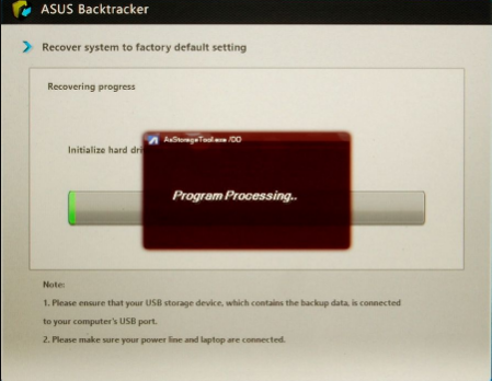

Dobry Den
- Tak nez se to stane, si ten disk naklonuj i s "recovery partition", kde je ulozena tovarni instalacka.
[Alternativni reseni]. (pro tovarni nastaveni)
- Pro tvuj model NTB, bych ti doporucil zkusit pouzit i tzv "Backtracker" primo od vyrobce tvého NTB Asus, ktery ti pres jednoduchého pruvodce pomuze tento obraz (Factory Image) vytvorit..
* Vytvoreni "recovery-image" muze trvat nejakou chvili, klidne az jednu hodinu.
- Jestli jsi OS na tvém notebooku nepreinstaloval, tak do vyhledavace napis jen Asus Backtracker, jelikoz je mozné, ze je jiz nainstalovany.
"Jak mam postupovat ?" : https://www.asus.com/us/support/FAQ/1013622/
![[86969-factory-recovery-png]](https://pc.poradna.net/files/86969-factory-recovery-png)
Popripadne na stahnuti zde : https://www.asus.com/fr/support/FAQ/1008641/
* Nasledovne jen z vytvoreného USB dle potreby nabootujes -> zvolis "tvuj jazyk" -> odkliknes "tovarni nstaveni"..
