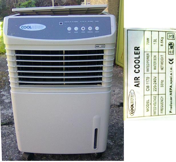

Mám doma tenhle vehement, návod a dálkové ovládání zmizelo do propadliště dějin, ale když to zapojím do sítě, snad to funguje. Koupil si to syn na kolej, prý to bylo na dvě věci. Nepoužívám to, asi to brzy skončí ve SD. Pokud by to někdo chtěl na zkoušku, jestli by to přece jen k něčemu nebyllo nebo k "rozebráním získáte", může to mít za odvoz.
[87098-phot10-jpg]
