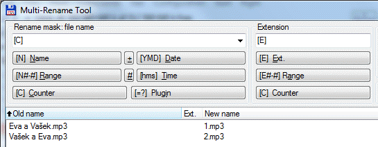

Total Comander umí.

Programů je hafo, třeba zmíněný TC - Multi Rename Tool. [87160-ren-png]

Při 100 kusech to neni žádný problém udělat i ručně. Doporučil bych udělat si místo aspoň na 3 cifry. Jinak Double Commander nebo Total Commander to jistí, oba mají bohaté možnosti, ten total commander tím že se vyvíjí déle a je za peníze má možnosti bohatší, to se musí uznat, ale číslovat umí oba.
