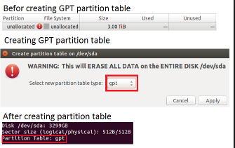

Pri spusteni LIVE by jsi mit k dispozici i GParted ktery nejdes v hornim menu, tak prez neho ten SSD (dle nastaveni BIOS a instalacniho media) muzes rovnou pripravit / naformatovat (jestli je ted MBR tak ho zmen na GPT).
* V instalaci pak muzes pokracovat i z té LIVE verze,na plose by jsi mel mit installator na ktery staci kliknout a spusti se pruvodce instalaci, ted by jsi ten disk mel bez problému videt a rozeznat.
- Kdyby GParted nebyl dostupny coz iMHO bude, staci ho doinstalovat :
sudo apt-get install gparted
[87422-gparted-gpt-png]
