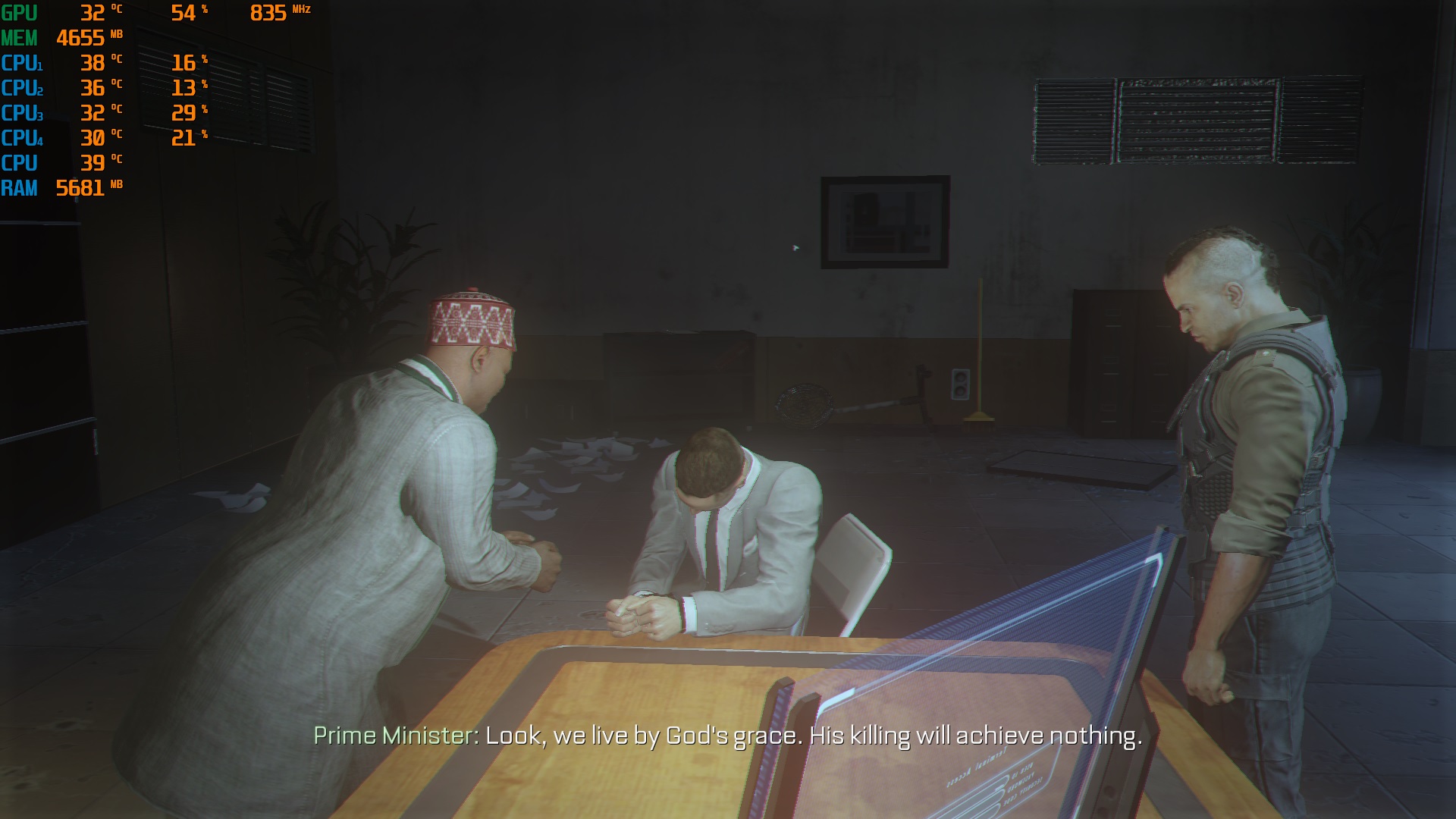

Zde přikládám teploty při hraní Call Of Duty Advanced Warfare.
Hero 10.07.2019 21:14

To jsou dost nízké teploty. Lepší chlazení nemá smysl.

Při akci,to vystoupá na 45 stupňů Celsia a na grafické kartě mám nastavený fan speed na 45% a teplot…
Hero 10.07.2019 21:35

To je pořád dost málo.
