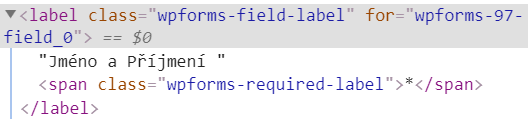

1. Potřebuji nahradit text v Labelu. Problém je, že na konci je hvězdička (ve spanu), která se přepíše taky, což ovšem nechci.
2. Potřebuji provést kód po dokončení ajaxu. To lze pomocí ajaxComplete. Ale, když to udělám, tak se volá donekonečna. Potřebuji, aby to provedl pouze jednou.

Jenže ta hvězdička je v spanu, který má ještě třídu. Ideální by bylo to nahradit celé vyjma posledního znaku.
To jsi nebyl moc konkrétní.
Takhle vypadá label - obrázek1.
Když použiji kód
tak se změní na (obrázek2), což pochopitelně nechci.
Pokud použiji kód
tak se v konzoli zobrazí (obrázek3). Pochopitelně, počet není konečný, pořád se zvyšoval, což je špatně.
A ke změnu textu nedošlo, pouze se smazal původní, ale nic se nepřidalo.
