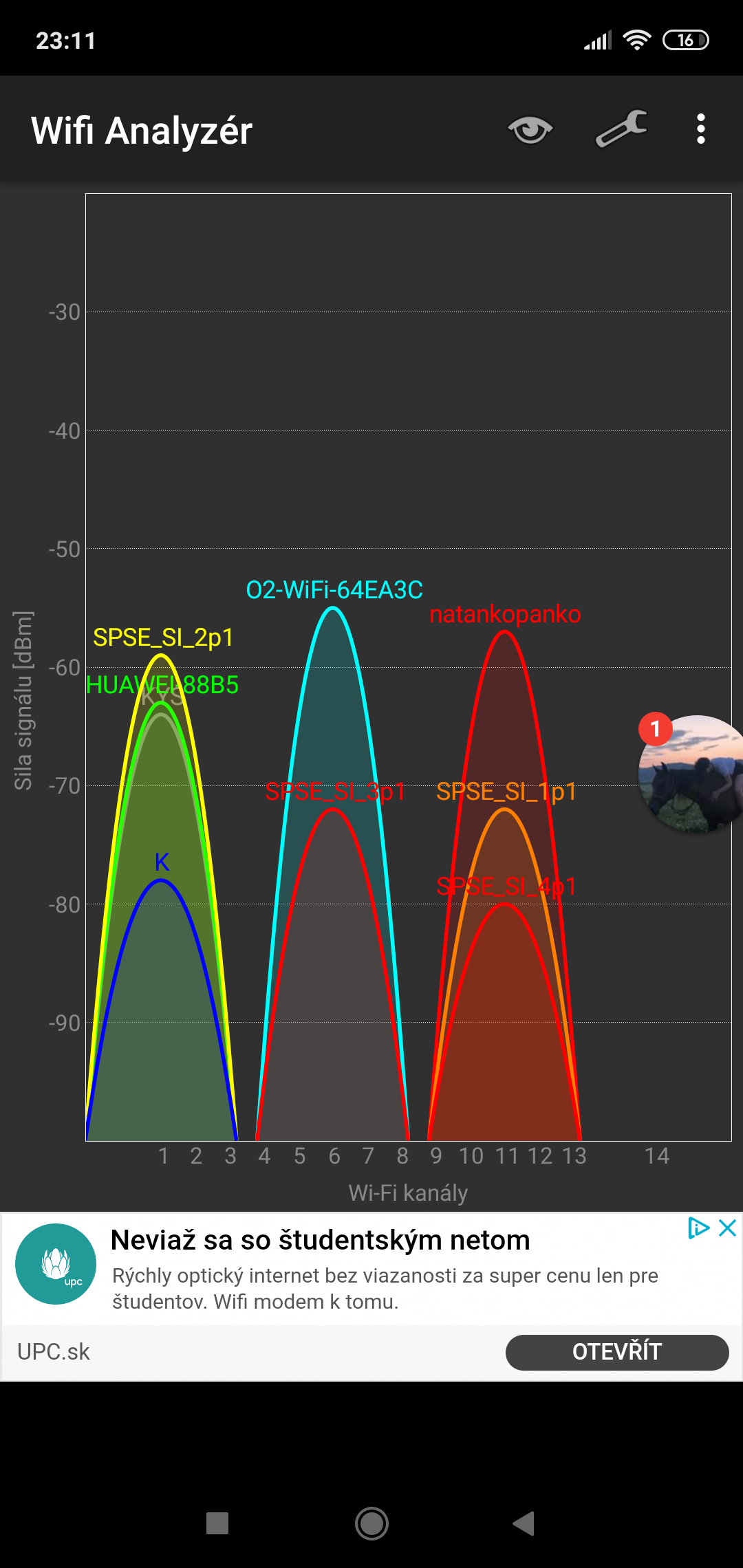

mobil ukazuje na jakém kanálu, že vysílá ta síť? https://play.google.com/store/apps/details?id=com.f…

0 - 3 nazov spseke SI 2 p1 ale momentalne zistujem že ani na kamarátove wifi sa nemožem pripojiť tak…

vysílají na kanálech 1,6,11. mě šlo o to, jestli to nevysílá na problematických kanálech 12,13, ale…

vysílají na kanálech 1,6,11. mě šlo o to, jestli to nevysílá na problematických kanálech 12,13, ale firmy to dělají takto.
jak vidíš, příjem ti ruší nějaký blbec s huawei po cestě a ještě někdo za ním, -60db jsou asi 2 zdi nebo strop šikmo. kdyby vysílali v těch mezerách na 3-4 kanálu (nebo pro sebe s menším výkonem), mohli mít méně zarušené = použitelné připojení i ostatní.
tvůj přijímaný signál spše_2p1 je utlumený a nejspíš i rušený/poškozený vlastními odrazy, to je daň za to že nebydlíte ve volné tělocvičně.
a protože máš odstup od rušících sítí na stejném kanálu jen asi 5db, tvůj příjem je špatný až vyloučený.
příjem z ostaních pater ti podle síly signálu ruší nejbližší sousedi, o2cosi a nankopanko.
je skvělé mít ohleduplné kámoše.
proč se ti vysílací debilové neodstěhují na 13. kanál nebo aspoň do těch mezer? možný důvod bude asi ten, že primitivní ap (tethering) nemá žádnou inteligenci ani nastavení a napevno to nacpe právě na kanály 1,6,11 - ty ale už má obsazená firma. anebo je obsluha (několik obsluh) chytrá jako ten telefon a neumí to změnit.

dokud nebudete mít lan připojení, vidím to beznadějně.
