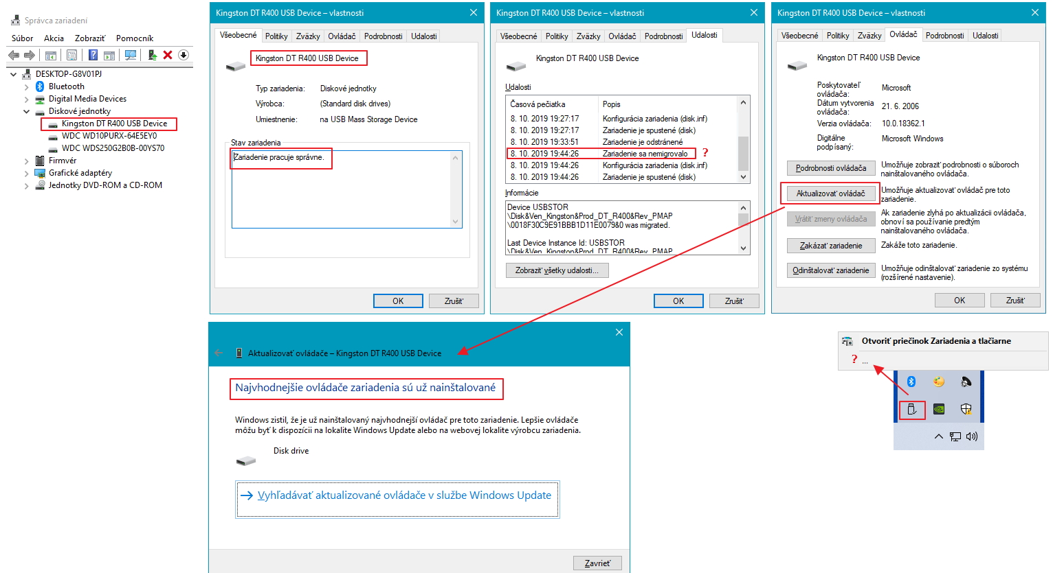

Skončilo to tak, že v paneli úloh sa ikona kľúča zobrazí ale pri rozkliknutí tejto ikony sa nezobrazí pripojenosť s menom kľúča, ani ponuka na odpojenie.
Pritom v správcovi zariadení je kľúč riadne rozpoznaný, vo vlastnostiach sa udáva, že pracuje správne, na atualizáciu ovládača vypíše, že je používaný najvhodnejší ovládač.
V prieskumníkovi sa nezobrazí.
V zozname udalostí sa vypíše, že zariadenie sa nemigrovalo, čo neviem, či je relevantné, ale voľakedy v histórii udalostí (zrejme pri prvom použití kľúča na danom PC) bolo vypísané, že zariadenie sa migrovalo...
Môžem sa s ním rozlúčiť alebo je ešte šanca aspoň získať z neho, čo tam je? Sú to nepodstatné veci ale zišli by sa...
Všetky screenshoty, ktoré ma napadli sú v prílohe

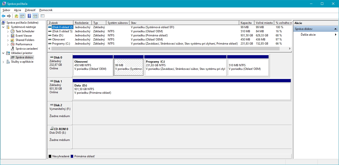

Eťe zaves screen zo Správy diskov, môže byť v RAW. Treba iba napraviť zavádzací sektor.
Nuda 08.10.2019 20:55
Nuda
Prikladám správu diskov a ešte idem pozrieť brtníkovo riešenie... Díky nový

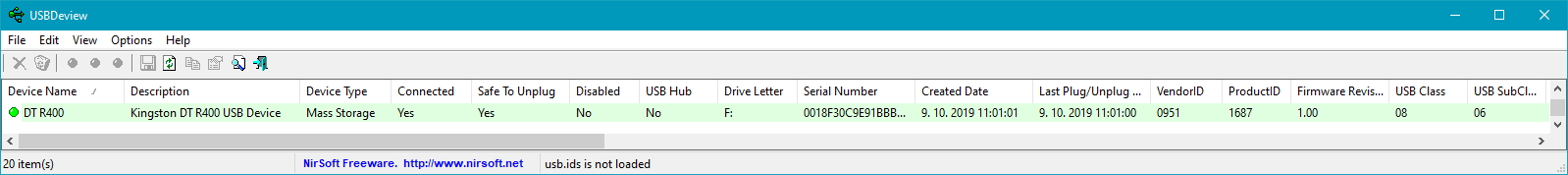

na pc spustit nirsoft usbdeview, najít a smazat záznam toho klíče, teprve pak ho připojit. ekvivalen… nový
lední brtník 09.10.2019 00:17
Na inom pc detto nový

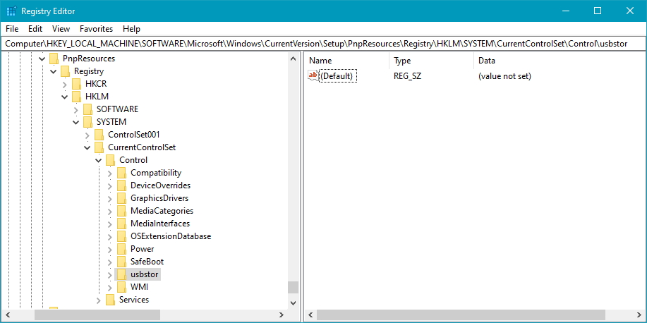

Prikladám výpis z regeditu... podzložka enum tam nie je... nový

Výpis z USBDeview... nový

asi záznam z doby, kdy byl disk naposledy čitelný, jestli je to on.
ale když nejde přečíst i na jiném pc, je to klasika od visty výš: řádově zvětšená disková cache, na kterou nemá windows kontrolu. hlásí "lze odpojit", přitom ledka na flashce/zm-ve300 ještě chvíli bliká.
dávám tomu vždy tak 2s.
ta cesta v registrech není "software", ale system, kdyby bylo někdy zas potřeba: hklm\system\ccset\enum\usbstor\...
