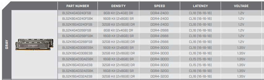

pokud zapneš XMP, musíš ručně nastavit volty pro DRAM podle požadavků pamětí - tato hodnota je uvede… nový

Po aktivaci DOCP se napájení nastavi automaticky, nic dělat nemusíš. Jen když ho dezaktivujes a jses… nový

Zde ti to jen dokládám tak, jak to uvadí vyrobce tvé RAM: https://content.crucial.com/content/dam/b… nový
