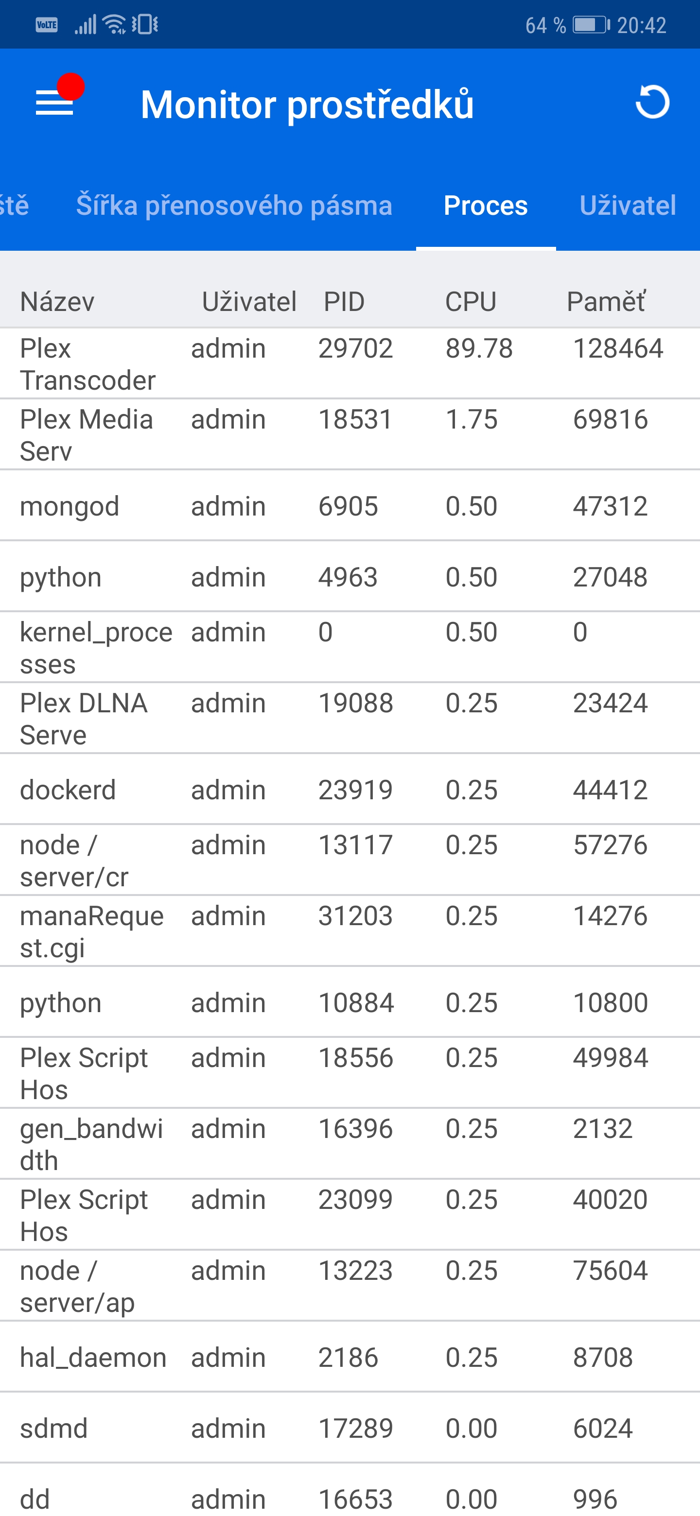

Nejde len o ram, ide hlavne o procak, pozri si kolko ram a procesoroveho casu spotrebuje nasko pocas…

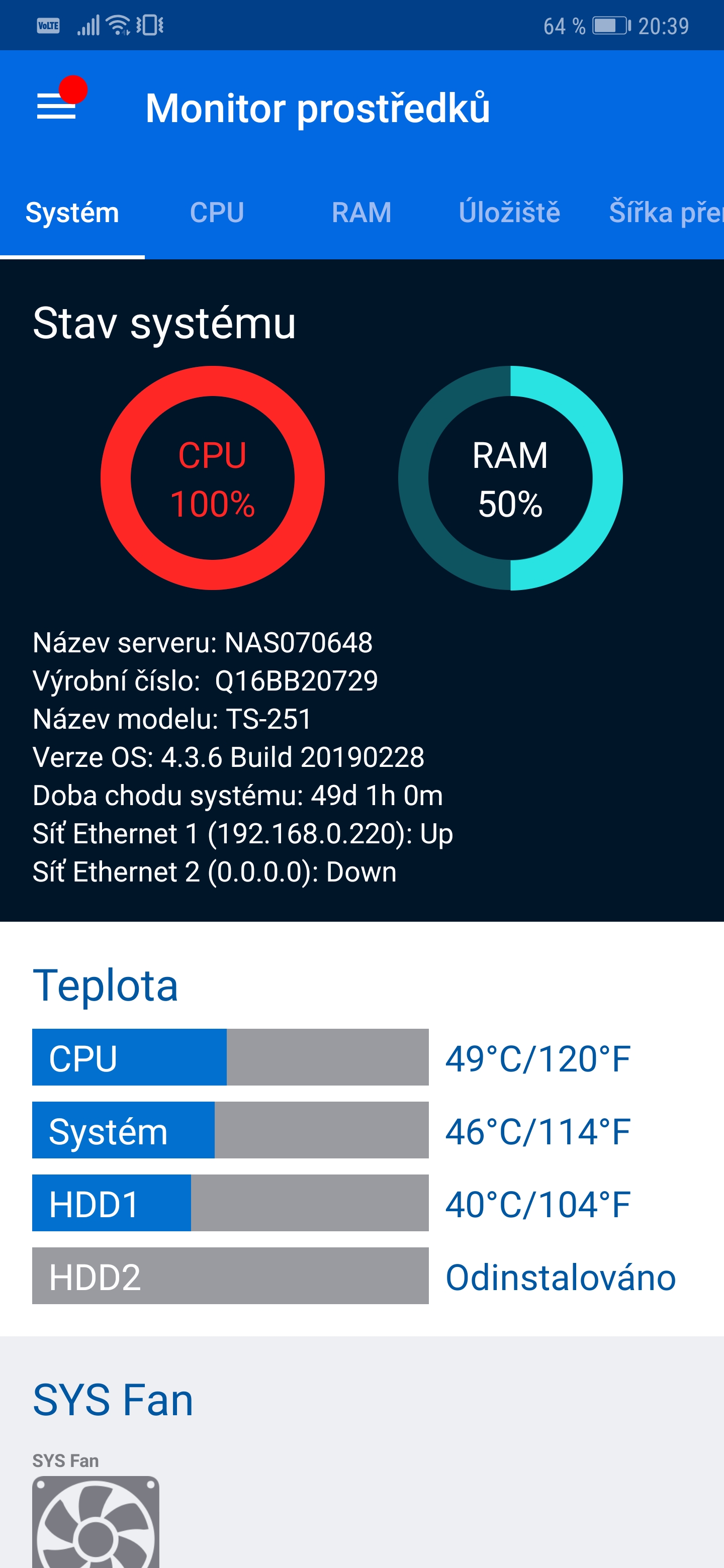

Viz screenshot

musíš ten zabudovaný atom přetaktovat na 2-násobný kmitočet, vidíš že nestíhá.

to je samozřejmě vtip. (velmi povedený, haha. ale to 90% vytížení přehráváním videa je spíš k pláči)…

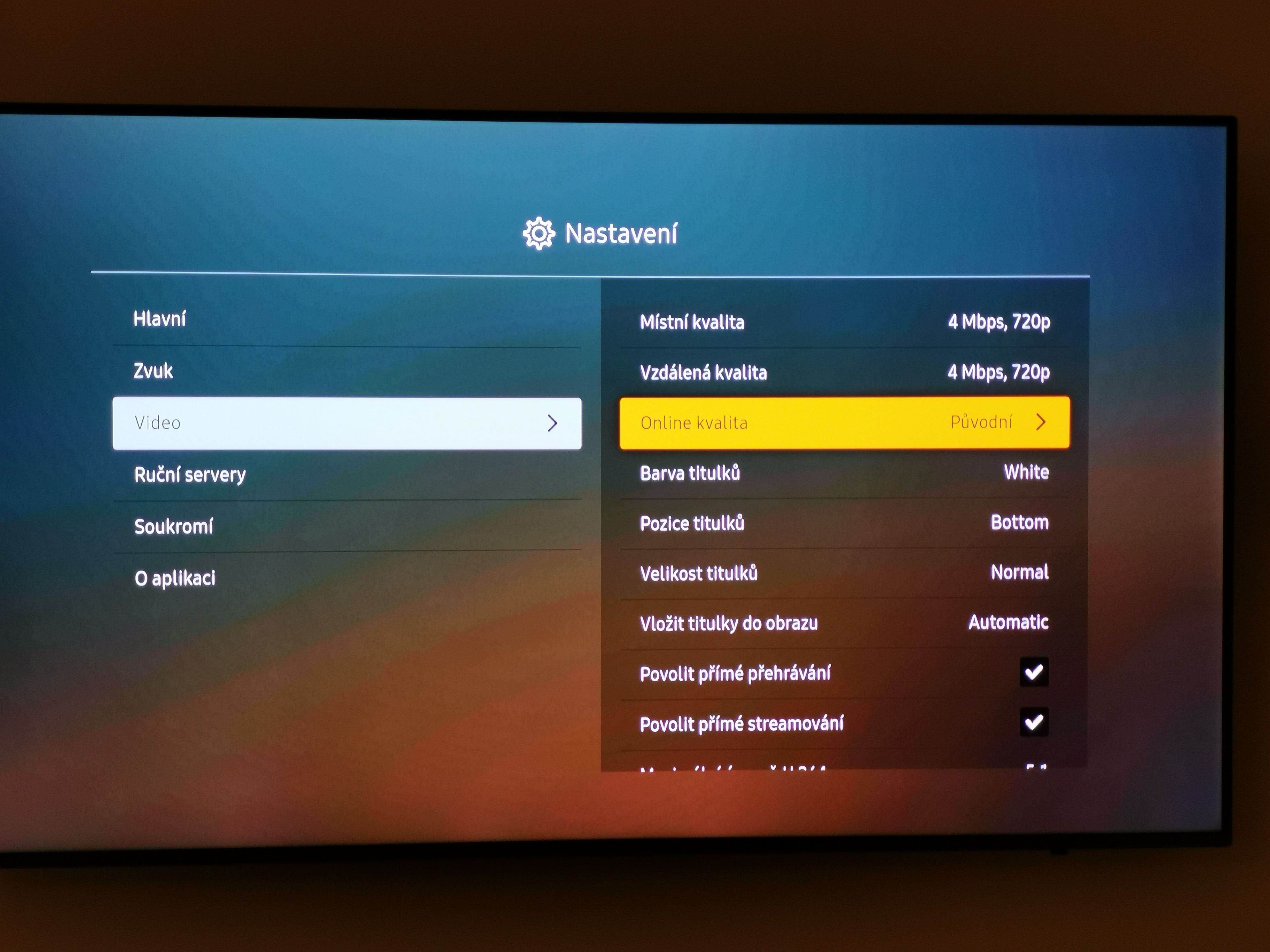

Primo toto tam nikde nevidím, ale mám to nastavené takto. Původní kvalita se osekava na 4Mbps,720p a…
LosGalacticos 13.11.2019 15:19
LosGalacticos
Teda vidím "povolit přímé streamovani", to je zapnuté a nic...

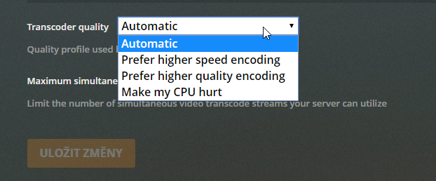

Hlavne to musis nastavit na tom serveru v QNAPu...

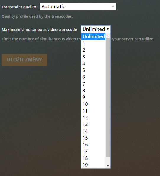

Hledam to v nastaveni primo na NASu a tam jedine co je tyce transcodingu je toto:

LosGalacticos
Pardon za mistifikaci, kvalitu nastavujes na klientovi, takze na klientovi v TV nastav Mistni kvalit…

Tak jsem to prenastavil a jo pomohlo to u nejakych filmu a razem se CPU pohybuje mezi 10-30%. Bohuze…
