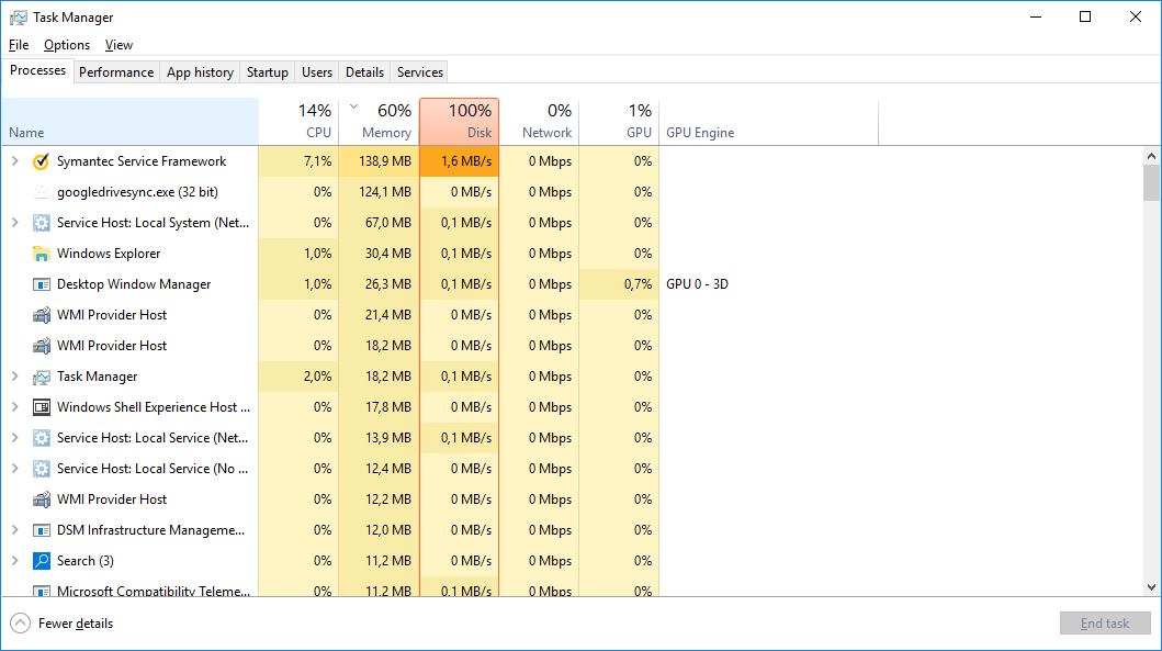

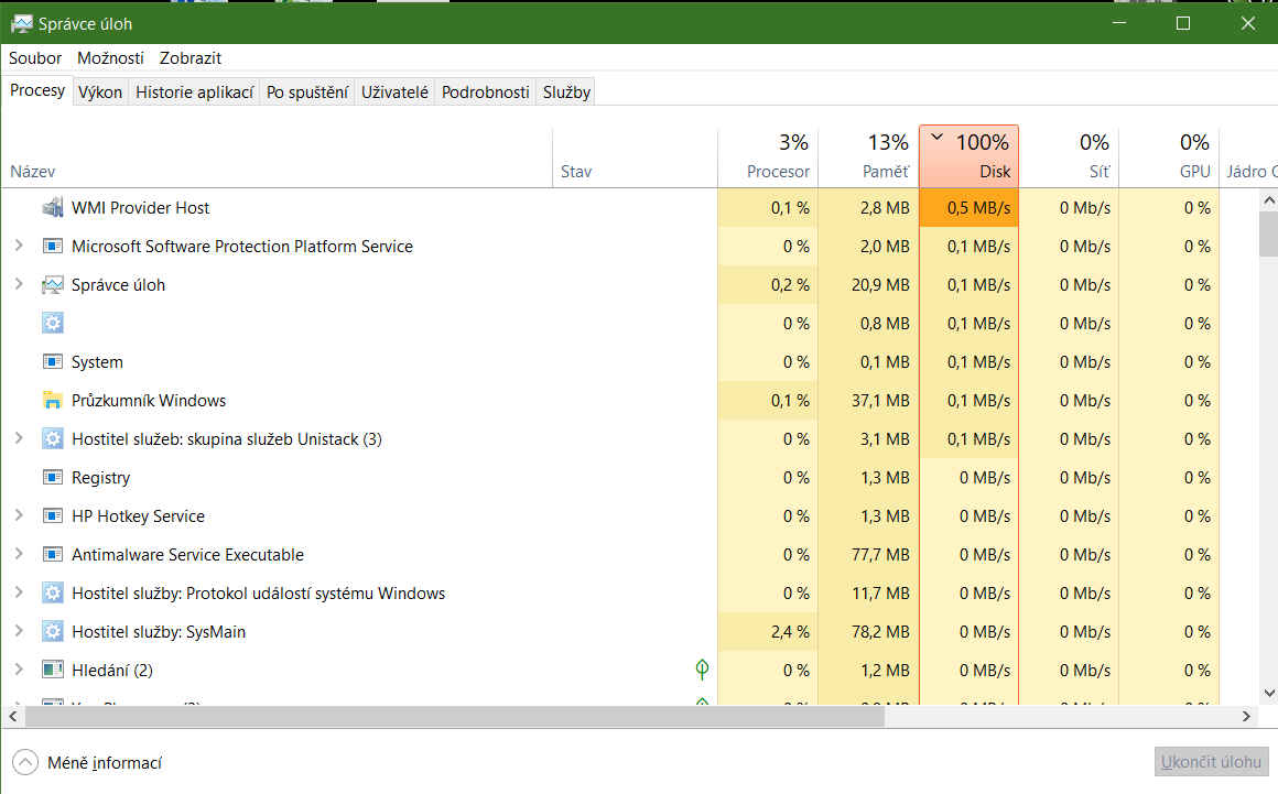

donedávna jsem vlastnil běžný notebook, který po několika letech začal ztrácet výkon, a tak jsem si nyní pořídil pracovní stanici od HP, kterou používám jako běžný ntb, u něhož očekávám především rychlost systému. A to je právě ten problém, protože při zapnutí ntb a spuštění OS je HDD zatíženo na 100 % vždy po dobu cca 5-10 minut od spuštění systému, což má za následek zpomalení systému, pomalejší načítání aplikací. Po cca 5 minutách od zapnutí spadne zatížení na 0 % a systém již běží bez problémů.
Stále nemohu přijít na to, zda je harddisk natolik zatížen Win 10, nebo se jedná o vadu v samotném HDD - disk je totiž vytížen na 100 % i tehdy, kdy s diskem pracuje jen pár aplikací a celkové vytížení disku je třeba jen 1.1 MB/s , viz. obrázek v příloze.
Pokud by šlo o procesy, měl bych podezření na WMI Provider Host, který při startu systému zatěžuje HDD nejvíce, ale pořád se jedná o hodnoty jako 0.5 MB/s, takže nejsem schopen říci, zda je chyba na straně HDD, nebo tento proces dokáže takto vytížit celý HDD? Pokud by šlo o problém v samotném HDD, jak je možné ho detekovat?

1 mb/s datového toku je 100% vytížení disku. microsoftu jebe a uživatelé tomu věří, vždyť je to červeně.

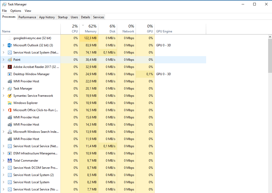

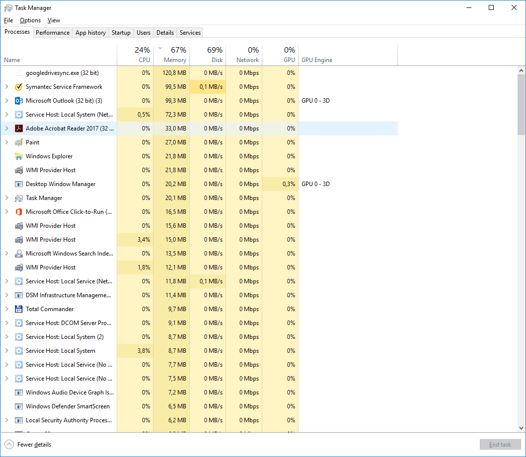

tak sem to zkusil v práci na HP Pro desk malá krabička na stůl, taky 2,5 klasický disk a chová se to podobně, ty čísla tam mám větší. 5_53 zapnutí 6_03 snímek po 10 minutách 6_07 14minut po zapnutí.
Díky za info, aspoň vidím, že problém zřejmě v mém HDD nebude.

já se spíš ptám, jestli tě to "vytížení" disku nějak omezuje. ty jsi vyplašený z údaje 100%. ale pod tím si sečteš, že jde o 1 megabyte/s - asi 100x méně, než je rychlost toho hdd.
po zapnutí si windows10 natahují jádro systému do paměti, průzkumníka, gui, indexuje disk a plní diskovou cache, zároveň si tupě nastavují kompresi paměti což jen zpomaluje ram. stejně tupě ihned po zapnutí vyhledává aktualizace aktualizací, hledá drivery protože svět by se posral bez týden nových ovladačů, uživateli se automaticky spouští kýbl bloatware, do toho musí w10 hned po startu zjišťovat jestli nemá viry, což všechno dále zpomaluje. do toho nenápadně bonzuje ty své telemetrie.
čili systém je rád, že po zapnutí stíhá nějakou rychlostí obsadit ram - a ne ten tvůj zobrazovaný 1mb/s, ale seek a průchodnost klasického hdd 100mb/s zpomaluje chování po startu. proto ssd.

nepíšeš, jestli jsi vůbec zkusil zcenzurovat automaticky spouštěné svinstvo ve svém ntb: ms autoruns -> záložky: logon (po spuštění), services (služby cizích výrobců), scheduled tasks (naplánované úlohy).
a dolní tip od nudy jak vystopovat příčinu volání wmi procesu je taky dobrý.
