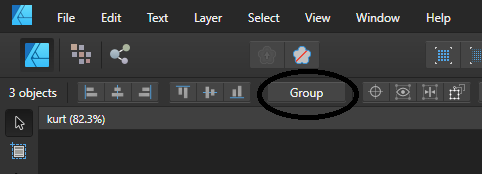

Ještě si všimni tlačítka Group, když vybereš tu první hotovou navštívenku: [88455-group-png] Pokud…
L-Core 21.11.2019 17:06
L-Core
OK, takto by to mohlo jít, jen bohužel nemohu vybrat celou vizitku, označí se jen část, kde je text…

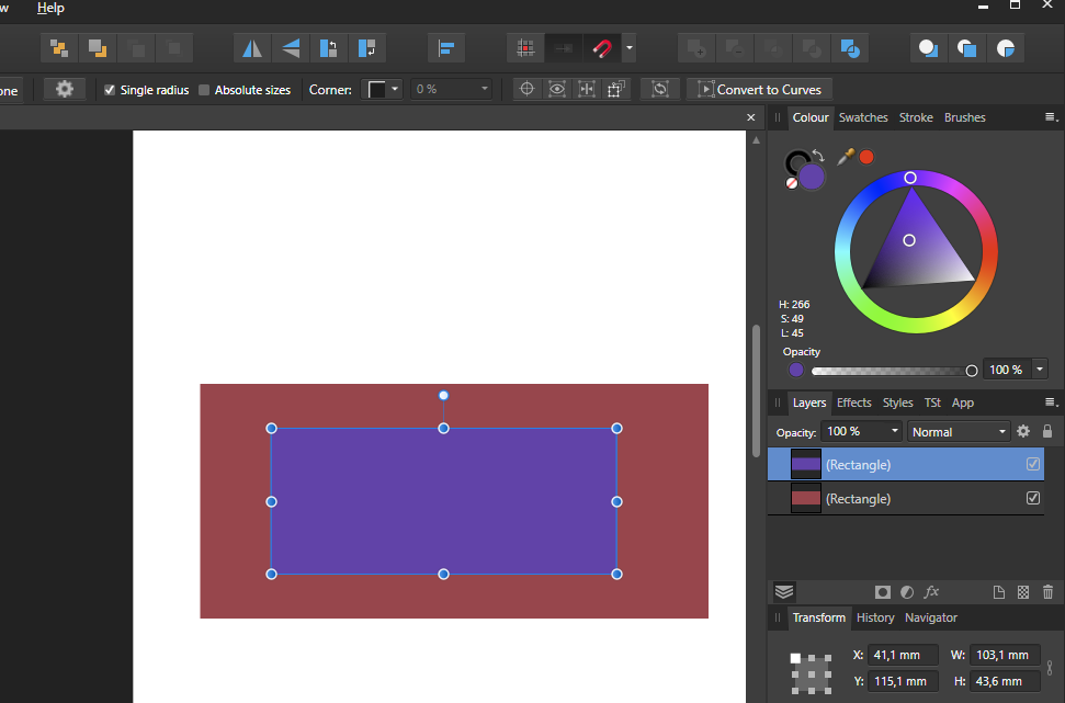

Tak si kolem toho s textem udělej ještě větší obdélník (bílý) o ty 2mm :) A vyber pak toto.
L-Core 21.11.2019 18:56
L-Core
Jak udělám bílý obdélník tak, abych nic nepřekreslil? edit: OK, nástroj Rectangle a nastavím Opacity…

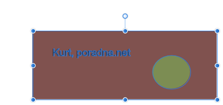

Za necelou minutu, viz příloha (jasně, neuvěřitelně odflinknuté :-) )
Udělal jsem navštívenku vlevo nahoře, na papíře A4. Když byla hotová, prostě jsem ji vybral myší:
[88452-k1-png]

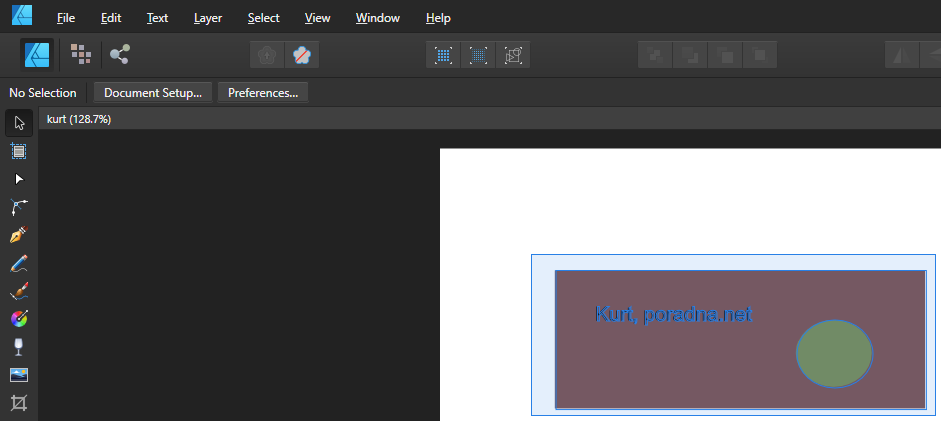

po vybrání to vypadá takto:
[88453-k2-png]
No a nakonec jsem to (držím stisknutý levý Ctrl) myší rozkopíroval. Samozřejmě, dá se to vyrovnat - a i ten formát navštívenky jsem neměřil. Ani jsem se nepáral s těmi osami, jak jsem popisoval výše.

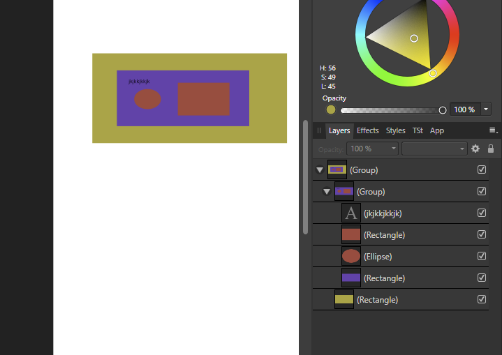

Udělej ho vedle a tu navštívenku na něj přesuň. Následně, pokud by ta navštívenka byla dole (neviditelná), přehoď v Layers pořadí vrstev, tu (případně zgrupovanou) navštívenku měj výše. Na obrázku je zgrupovaná navštívenka fialově a bílý větší okraj hnědě.
[88460-layers-png]
A nebo začni výrobu navštívenky tím větším bílým obdélníkem :)
