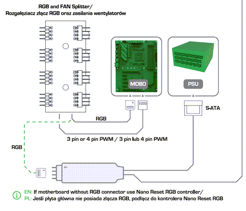

Dobrý den, koupil jsem case s deskou mATX, RGB u větráku funguje ale 4 vetraky se netoci. Všechny 4 jsou svedeny kabelem na nějakou základní desku a z te pak vede jeden, který jsem zapojil do základní desky. Ne i někdo co s tím?

Máš to teda zapojené podle manuálu? [88526-man-png]
karel 30.11.2019 23:21
Ano mám. RGB funguje v pohodě. A ten kabel jak tam je napsáno 3 or 4 PWM jsem zapojil do fan1 - nic…

Už to je vyřešeno. Musel jsem tam použit tu redukci když nemáš RGB na desce. Pravděpodobně napájí i…

Aha, já předpokládal, že to máš zapojené podle obrázku co ti poslal Karel, když jsi odepsal, že ano.…

Podle toho obrázku jsem pochopil ze ta redukce se použije jenom když nemáš na desce RGB a já ho mám poslední

Ano mám. RGB funguje v pohodě. A ten kabel jak tam je napsáno 3 or 4 PWM jsem zapojil do fan1 - nic se neděje. Ale když jsem jeden vetracek odpojil od toho fan controleru a zapojil přímo do fan1 tak se roztočil. Základní desku mám rog strix b365-g

Aha, já předpokládal, že to máš zapojené podle obrázku co ti poslal Karel, když jsi odepsal, že ano. No hlavně, že to funguje :-)
