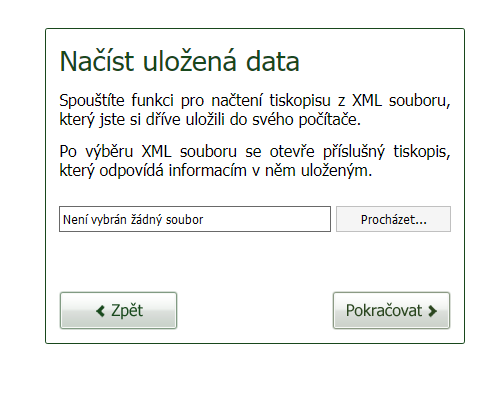

Na stránkách https://adisepo.mfcr.cz/adistc/adis/idpr_epo/epo2/spol/soubor_vyber.faces je vlevo dole tlačítko Procházet.... Kliknutím na něj se otevře dialogové okno pro výběr *xml souboru, zadáním validního *xml se tento "vloží dovnitř stránky" (název souboru je pak uveden vedle tlačítka) a je možno jej tlačítkem vpravo Načíst a dále s ním pracovat.
Pokud vezmu myší stejný *xml a upustím jej nad tlačítkem Procházet..., stane se totéž, data se opět "přednačtou" na stránce.

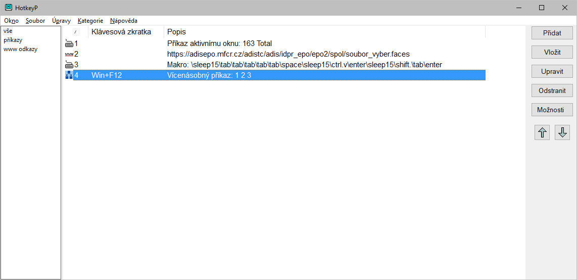

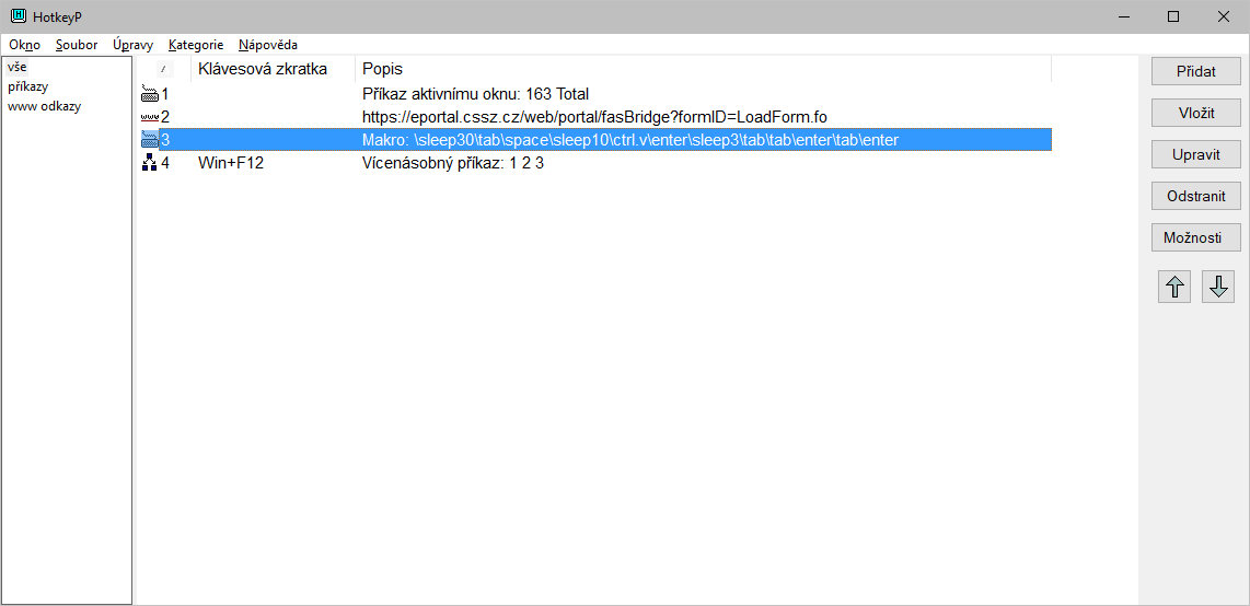

Na takové věci se dá lehce vytvořit makro, třeba pomocí jednoduchého HotkeyP
1 - příkaz 163 říká Total Commanderu, aby zkopíroval název souboru na kterém svítí kurzor, včetně cesty.
(čísla příkazů programu lze "vytáhnout" nástrojem Spy, integrovaným v HotkeyP)
2 - otevření www stránky v defaultním prohlížeči
3 pár stisků kláves
4 klávesová zkratka Win+F12, která příkazy sdruží
Moc jsem to netestoval, ale mě to tady s Chromem funguje několikrát na výbornou

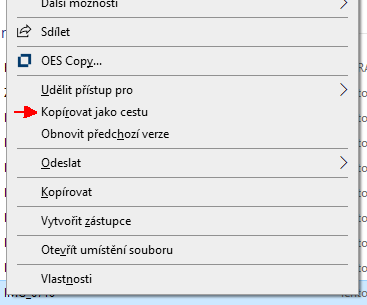

A ta databáze XML souborů má normální kontextové menu z Windows (na pravé tlačítko)? Pokud ano, tak stačí stisknout Shift + pravé tlačítko a vybrat Kopírovat jako cestu.
Nemá. V kontextu jsou výhradně interní příkazy programu.

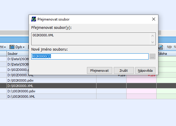

A ta aplikace, "databáze xml souborů", má třeba nějaké editační okno, kde lze soubory přejmenovat? To lze využít, prostě \shift.end\ctrl.c a už je název ve schránce...
A tím nástrojem SPY se zjišťují zprávy WM_COMMAND, které vznikají po výběru položky v menu nebo stisku tlačítka, takže jen existující akce které lze někde vybrat či odkliknout.
Přejmenovat soubor jde, ale bohužel se tam neukáže cesta
To by nemuselo vadit, pokud mas ty soubory ve stejnem adresari. Proste, nez to das do schranky, tak jeste pridas cestu, pred nazev souboru...
Ty soubory jsou (zatím) v mnoha strukturovaných adresářích na disku (jednotlivé daně, roky, poplatníci), aby to bylo přehledné i mimo program.
Ale mohl bych to zkusit, pár jich dát do nějakého, a přidat do HotkeyP cestu. Jenže nevím jak a kde... dejme tomu, že bude vše v adresáři D:\Data\Tax
Asi by to mělo být před tím \ctrl.v\
To je přesně ono, v tom editačním okně
\homeD:\Data\Tax\\home\shift.\end\ctrl.c\esc
přidá před název souboru cestu D:\Data\Tax\ znovu vše zvýrazní, zkopíruje do schránky a opustí editační dialog
Zkus to prosím tě, doplnit do toho scriptu:
\sleep30\tab\tab\tab\tab\tab\space\sleep15\ctrl.v\sleep5\enter\sleep15\shift.\tab\enter

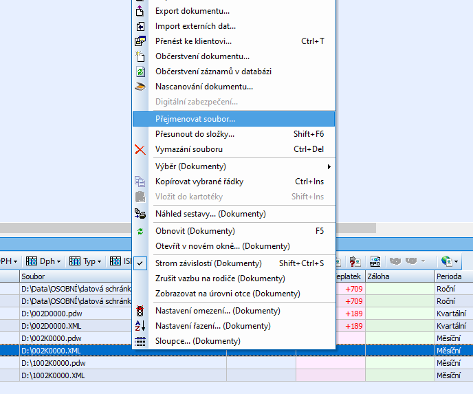

\apps
stiskne aplikační klávesu a objeví se kontextové menu
"přejmenovat soubor" nemá zkratku přes klávesu Alt? Pak nezbývá, než si to odkrokovat stiskem kurzorových kláves \down nebo \up což způsobí problémy, pokud se kontextové menu v budoucnu změní.
edit: anebo nasadit ten SPY a zjistit WM_COMMAND toho přejmenovat soubor.

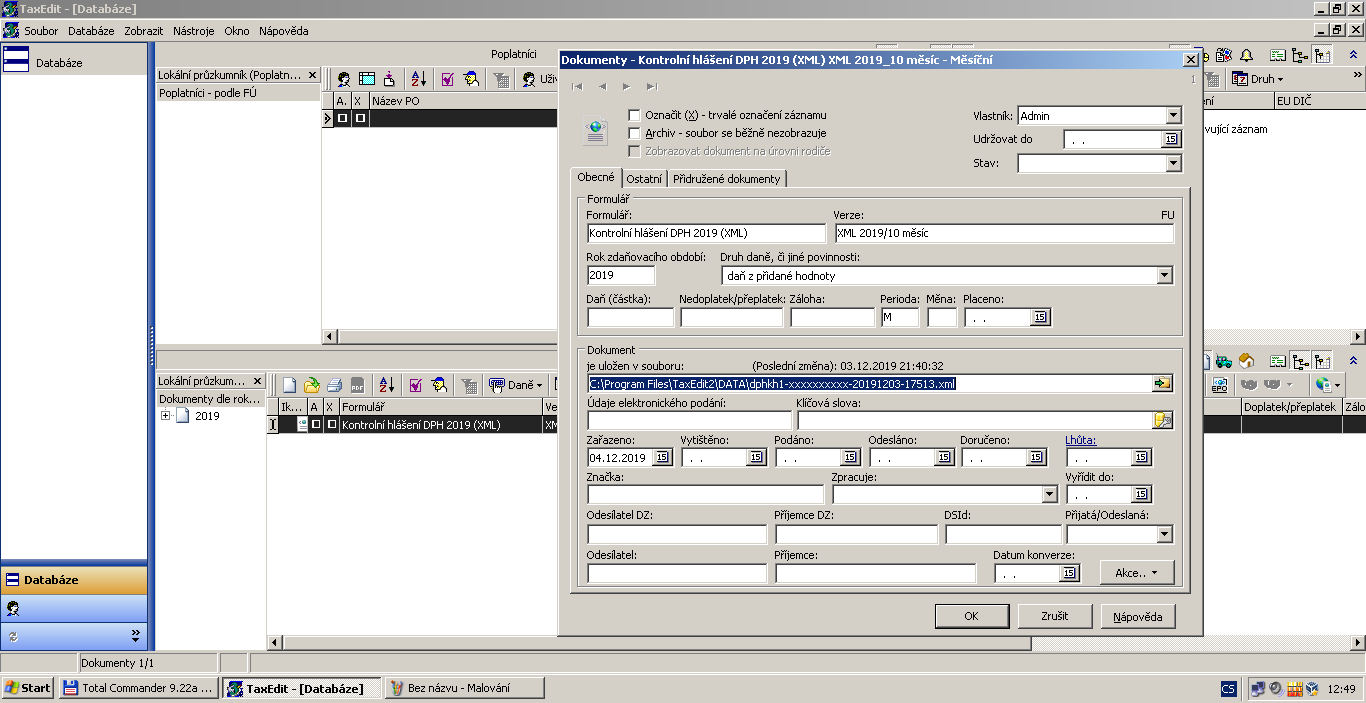

Ale není to vůbec jednoduchá aplikace :) Musel bys tam naimportovat ten můj xml, abys nad ním mohl dělat operace
To v pohodě půjde, už ho mám ve virtuálce, Jana Vopršálka naimportovaného.

Tady je nástřel toho makra.
Začíná se v TaxEditu, v tom "lokálním průzkumníku" nebo co to je zač, zvýrazněné kýžené daňové podání.
Po stisku Win-F12 by to mělo proběhnout stejně, jako jsme předtím zkoušeli z Total Commanderu.

Příkazy:
Nefunguje to díky počtu \tab mezi dvěma \sleep10 zhruba v polovině makra. Ten počet je asi špatný.

To už jsi se do toho zbytečně zamotal, začneme tak, že otevřeme rovnou stránku pro načtení formuláře, tím se makro značně zkrátí.
Jinak, tady už je hrana kdy je dobré vytvářet makra a kdy je naopak lepší něco spíchnout, aby komunikovalo přímo se stránkou. Při budoucích úpravách www stránek bude potřeba zkontrolovat i makra.
Lze i tak budovat delší makra, ale zásadně si kroky rozkouskovat do množství jednotlivých příkazů, ke kterým si můžu dočasně přiřadit klávesové zkratky a celý proces v případě nutnosti úprav "krokovat a odladit po kouskách". Ke každému kroku si třeba napsat popis, jinak i básník na ty dlouhé řady \tabů po čase kouká, jako by spadnuly z Marsu

To makro se mi zasekávalo (prostě wifi 16/16, žádná optika) asi kvůli pomalejšímu načítání stránek. Tak jsem to rozdělil na dvě (abych se v tom lépe orientoval) a dal tam delší spánky
