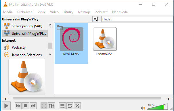

Otevři třeba VLC, klikni na → síť / síťové proudy (SAP) nebo Plug&Play → ten router Asus → "prozkoumat složky" .
Ja to mám pod jménem Kiwi DLNA :
[88650-vlc-plugandplay-png]
(VLC je jen pro príklad ktery jsem mel po ruce, muzeš použít cokoliv)
