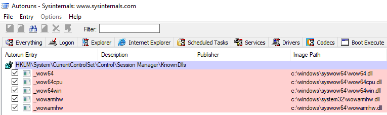

Teraz som skusil ten MS Autoruns, a mám taký pocit, že je to trefa do čierneho, je tu toho na každej karte dost. Len teraz dávat pozor aby som nezrušil niečo čo je nutné pre chod systému. Asi nemôžem na karte Everything komplet všetko odškrtnúť, že? Na inom PC som niečo podobné raz urobil a po reštarte nešiel internet a podrbalo sa rozlíšenie...:-D

No takže, začal som to na vlastné riziko všetko odfajkovavať a konečne nejaký progress. Samozrejme som neodfajkol všetko, iba to čo som už mal odinštalované, alebo som vedel, že aj keby potom daný program nešiel spustiť tak by to nevadilo. Inač, dal som teraz reštart a zapol sa za cca. 1m 20 sek. Posielam screen z karty Logon (v prílohe) a ešte by som rád vedel načo sú všetky veci na karte KnownDLLs.

known dlls jsou asi všechny od ms - viz jejich vlastnosti. v tom případě nechat.
ve vlastnostech nebo hledáním na google ověřit, jestli je to originální soubor ms windows. patří tam, neřešit je.
logon: roztáhnout zobrazení tak, ať je vidět celá cesta (image path)
položka cmd.exe je tam shell pro nouzový režim, čili nechat.
