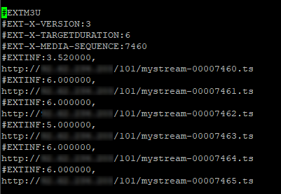

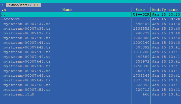

PHP nepotrebujete, michate hrusky s jablky.
Na stroji ktery bude serverem HLS streamu (kde bude ffmpeg generovat potrebne) musi bezet nejaky webovy server, treba Apache nebo Lighttpd. Ffmpeg na serveru generuje playlist a chunky, takze to pak vypada treba nejak takhle: https://pc.poradna.net/files/88913-scrshit-pc2-01-15-20-at-01-42-pm-png
- v playlistu (tady mystream.m3u8) jsou pak odkazy na ty vytvorene chunky: https://pc.poradna.net/files/88914-image1-png
Na strane klienta - ve webovem prohlizeci pak otevrete jenstranku kterou mate vytvorenou na serveru. Na te strance si vlozite nejaky player s adresou playlistu - ja pouzivam Viblast (https://viblast.com/player/) - neni podminkou, moznosti je spousta.
Vysledek je pak takovyhle: http://zoo.peklo.biz/?page=cam6
