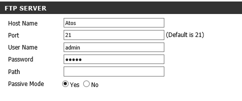

"Atos" je opravdu funkční adresa ve tvé síti?
Namiesto hostname tam daj ip adresu.
Tak jsem tam dal IP adresu ve tvaru 192.168.1.100 jen ukázka.
Ale je to stejné odeslal jsem test a nic nedošlo.
Abych řekl pravdu tak nevím kam by se to mělo ukládat zda do nějaké složky nebo na pod IP adresu když ju otevřu.

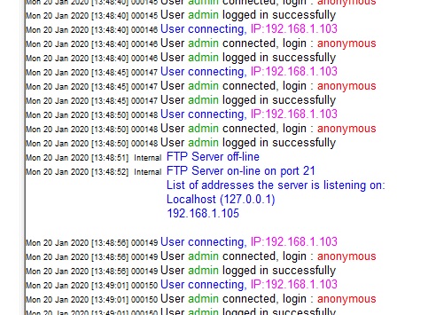

Zkouším test a mělo by to poslat zkoušku.
Jen to píše viz příloha 2

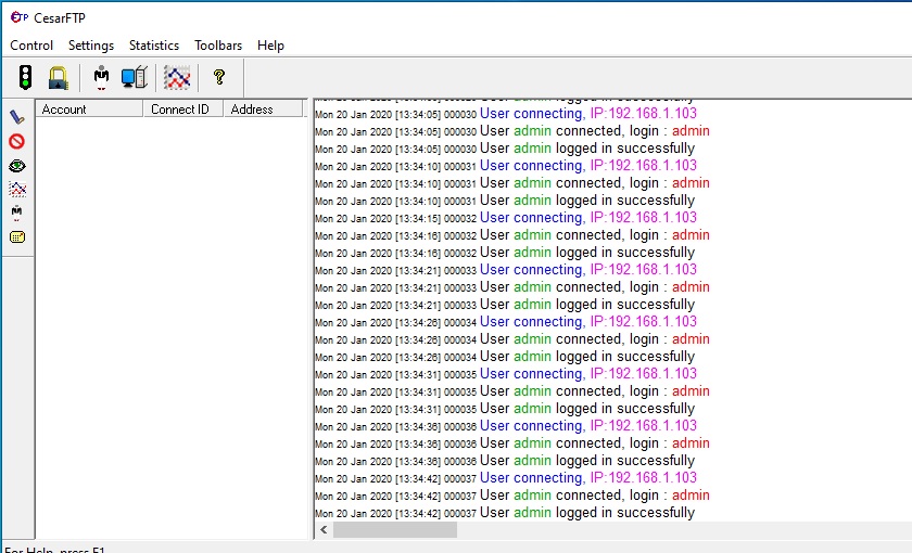

Ještě obrázek 3 jedou je tam IP adresa Končí 103 a jinde zase 105
Tak která je ta pravá???
To všechno by se snad mělo dát nastavit v tom Cesarovi. Tos nedělal?

Tato imitacia kamery ti asi nahravat nebude.
Staci citat manual.
This section allows you to configure the camera to send snapshots to an FTP server.
Cize vie posielat len obrazky.
