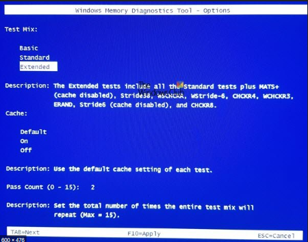

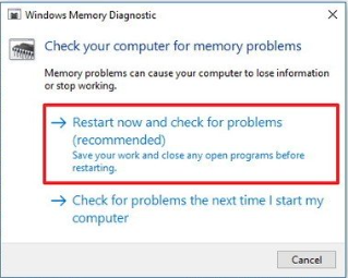

Ono v základě by nemusel ani nic stahovat když už je implantován v základní diagnostice systému (v. MDSched 18362.1), nebo spustitelný z příkazového řádku :
Win + R
A spustit prikaz:
mdsched.exe
[89221-wmd-png]
Jestli má nějaká debilní omezení nevim, u testovaných RAM funguje na základní diagnostiku a detekci chyb normálně.
Podrobný výsledek je následovně uložen a možný zobrazit v Event Viewer.
Problém je v tom, že to je opravdu základní test, který odhalí jen jasně vadnou RAM. Pokud máš chybovost např. až při složitějších patternech, nebo při další zátěži (což se projevuje právě třeba při hraní), tak Windowsí memtest bude hlásit vše OK...
MEMtest 4.* podpopruje DDR4 Support ? SPD pro DDR4 byl přidan az ve verzi 6.*.
No, ono pravdu máš i ne.
Všeobecně sedí to co píšeš, ale poslední build mají implantováný už trošku rozdílnou verzi o proti předešlým proto zminuji "MDSched 18362" která ty testy provádí, jak to napsat, trochu jinak jak její předešlé.
1) Základní : MATS+, INVC a SHCKR
2) Standartni : LRAND, Stride6, CHCKR3, WMATS+ a WINC
3) Hloubkový : MATS+ (cache dezaktivované), Stride38, WSCHCR, Wstride-6, CHCKR4, WCHCKR3, ERAND, Stride-6 a CHCKR8
