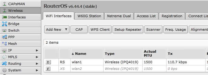

Po znovuvypnutí 5GHz wifi se mi to zase přeplo do režimu PTP Bridge CTP, ale na funkci to nemá vliv.…

Z nějakého neznámého důvodu, když vypnu tu druhou síť, tak se mu furt přerušuje spojení...

Tak hlásím jeden dost velký problém.
Zpomalil se mi internet, přikládal jsem to tomu, že je momentálně víc lidí napojeno, ale ne. Problém je už u wifi spojení mezi ntb a wifi routeru. Projevuje se to častými prodlouženími odezvy a zpomalením provozu.
Ping na adresu routeru -l 1024 -t píše furt se měnící časy mezi 40ms až 2500ms. Starý router 2 až semtam 9ms.
Měření rychlosti ukazuje cca 2,2Mbit/s download a totéž upload. Starý router 17Mbit/s download a 2,2Mbit upload.
Takže velký špatný. Kde mám hledat chybu? Zkusit manuálně nastavit jiný kanál?
