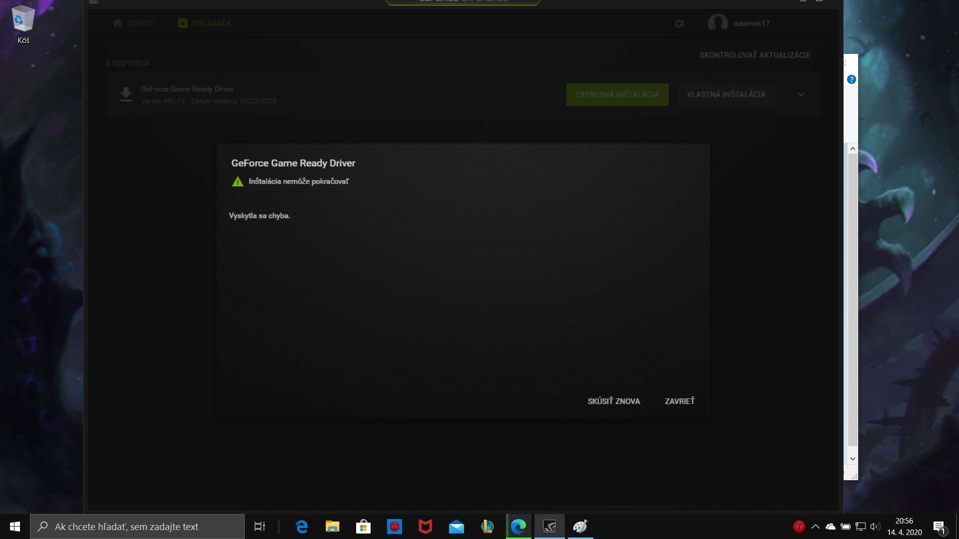

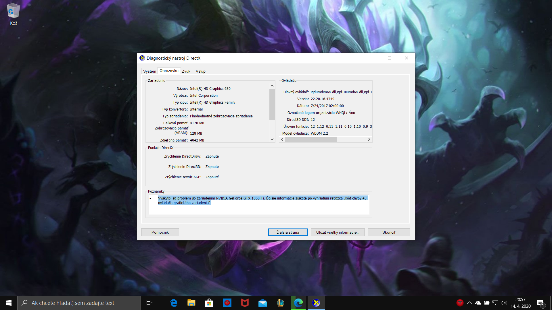

Teraz popíšem problém s grafikou. Systém ju registruje,ale keď som nainštaloval driver, a chcel spustiť panel grafiky napísalo mi ,,v súčasnosti nepouzivate obrazovku pripojenu k jednotke nvidia gpu".Tak som to skúsil inak, nainštaloval som si NVdia Experience a skúsil nainštalovať grafiku cez to, ale pri inštalácií mi nabehla hláška že sa vyskytla chyba. Skúsil som už všetko možné, uinstal v Safe mode v DDU a opetovnej inštalacií nič nepomohlo. Všetky appky hry idú cez intelácku grafiku. Ikonka na grafiku inak už na dobro zmizla a vôbec sa mi dole nezobrazuje

osazený hw ukazuje správce zařízení. snad ta grafika žije, osazená je. servis nejspíš nespravil nic, takže se dá tipovat upečená grafika, viz průběh závady.
toto mají být funkční ovladače grafiky:
https://pcsupport.lenovo.com/us/en/products/laptops-and-netbooks/legion-series/legion-y520-15ikbn/downloads/driver-list/component?name=Display%20and%20Video%20Graphics

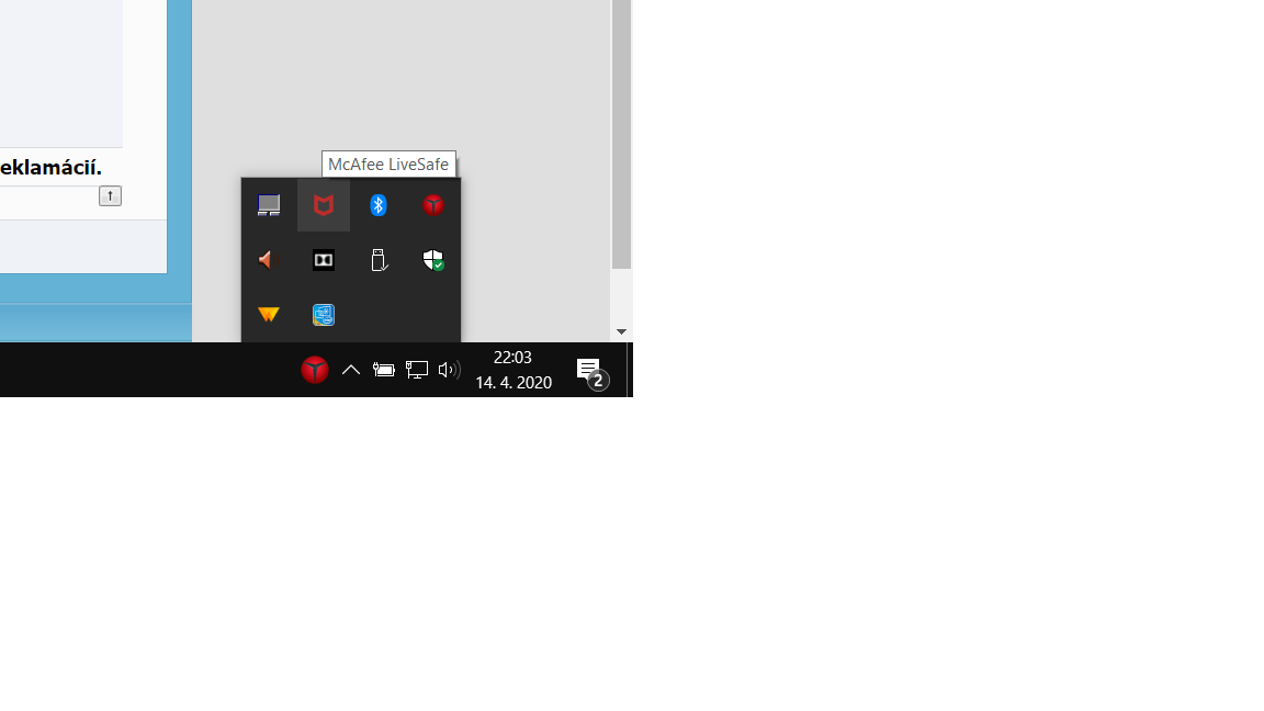

i když to s tím nesouvisí, ten shit od mcafee tam máš proč?
