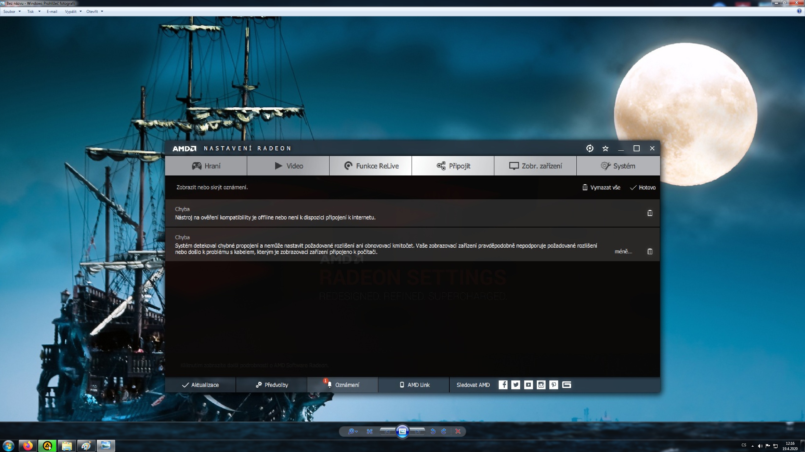

Zdravím tak mě to nedalo a zkouším ještě do třetice tu 32 u toho herního kompu.Pár problémů ale při propojení přes DVI je mizernej obraz jakoby rušenej zrnitej,u propojení přes DP obraz zase problikával sem tam a u ovladačů mě to házelo něco o nepodpoře rozlišení,jediný kde to jede jak má je u HDMI.DVI kabely i konektory samozřejmě OK protože to předtím jelo s druhým monitorem,nějaký nápady kde může bejt chyba? Sestava viz nick...

Tak DVI vyřešený dal sem jinej kabel (měl jinak piny) a obraz OK tak alspoň něco nakones,DP smolík z… nový

Ten QuadHD AOC mam pripojenej na dva PC, jeden pres DP a druhy pres HDMI. Pres DP mam 10bpc, pres HDMI mam 8bpc, vic mi to tam nenabidne. Grafiku mam od NVidie. Nedaval bych nikde 6bpc, je to malo.
Puvodne mi jelo DP v pohode, ale HDMI nejelo, obraz vubec nenaskocil. Pritom na fullHD TV jel ten HDMI naprosto perfektne. Zkusil jsem teda jinej HDMI kabel a najednou to jelo ok. Takze pokud jsi ten kabel na jinem monitoru s QHD a vyssim nezkousel, tak nemuzes vedet, ze je opravdu v pohode.
Dalsi moznost je, ze je problem v grafice od AMD, ale s tim bohuzel nepomuzu.
No ten DP mám jenom jeden to budu muset koupit,nebo se na to vykašlu a nechám to přes to HDMI je to jedno,spíš mě zajímalo proč se to drbe ale vidím to na AMD chybu kkdyž to jede jenom na 6bpc správně a s nVidií to jelo aniž bych musel vnějakým programu něco nastavovat.
Koukám jestli ještě něco nenastavit v PIP Setting (Nastavení PIP) ,ale to asi ne,jinak mám to HDMI a 8 bpc jak píšeš a tak to asi nechám,ani v jednoom výstupu ze 3 ten DP nejede jak má.
