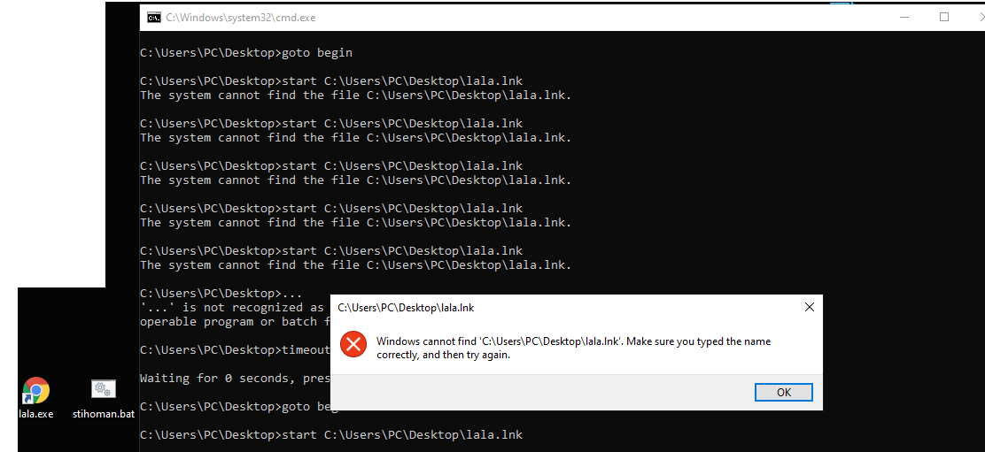

Dá se udělat aby to otevřelo zástupce toho.exe? Píše to windows cannot find stihoman correctly u zás…
Sempron 22.04.2020 12:37
Sempron
Dá. Prostě tam dáš cestu k tomu zástupci.

napsal sem C:\Users\PC\Desktop\stihoman ale děje se to samé, píšu špatně cestu nebo zástupce prostě…
Sempron 26.04.2020 12:36
Sempron

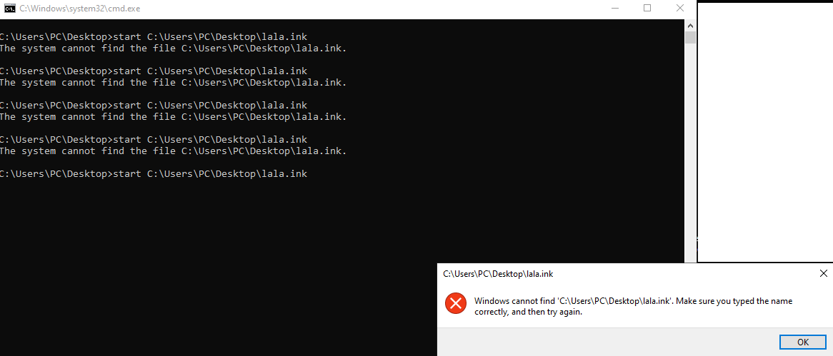

Zástupce má příponu .lnk.
Wikan 26.04.2020 12:37
co delam spatne zastupce se jmenuje lala.exe
Sempron 26.04.2020 14:18
Sempron
LNK, ne INK.
Wikan 26.04.2020 14:19
pomóc :D
Sempron 26.04.2020 14:23
Sempron
Chýbajú Ti tam úvodzovky... Neviem o tom, že by sa dal spúšťať z príkazového riadku zástupca s prípo…
pme 26.04.2020 14:38
pme
lala.exe.lnk
Wikan 26.04.2020 15:19
ale vždit to všechno nefunguje, potrebuju spustit zástupce Chroma, co tam mam napsat když cesta je..…

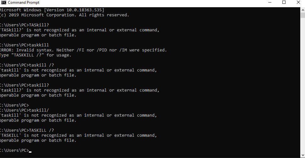

A co jsi napsal?
Pytlík 02.05.2020 22:38
Pytlík
no napsal sem do cmd taskkill abych prostudoval možnosti příkazu taskkill a nic se nestalo host když…
Sempron 03.05.2020 14:04
Sempron
Vážně nic? Ani to nenapsalo tohle? ERROR: Invalid syntax. Neither /FI nor /PID nor /IM were specifi…
Wikan 03.05.2020 14:13
A co to asi mělo udělat? Začít hrát písničku? [90025-cmd-png]
karel 03.05.2020 14:17
vsak ja pisu ten prikaz a ono to zadnou pisnicku nehraje
Sempron 03.05.2020 18:34
Sempron
Zkus místo TASKILL napsat TASKKILL /? s dvěma "K". (Já to říkal, zdravím Pytlíka)
