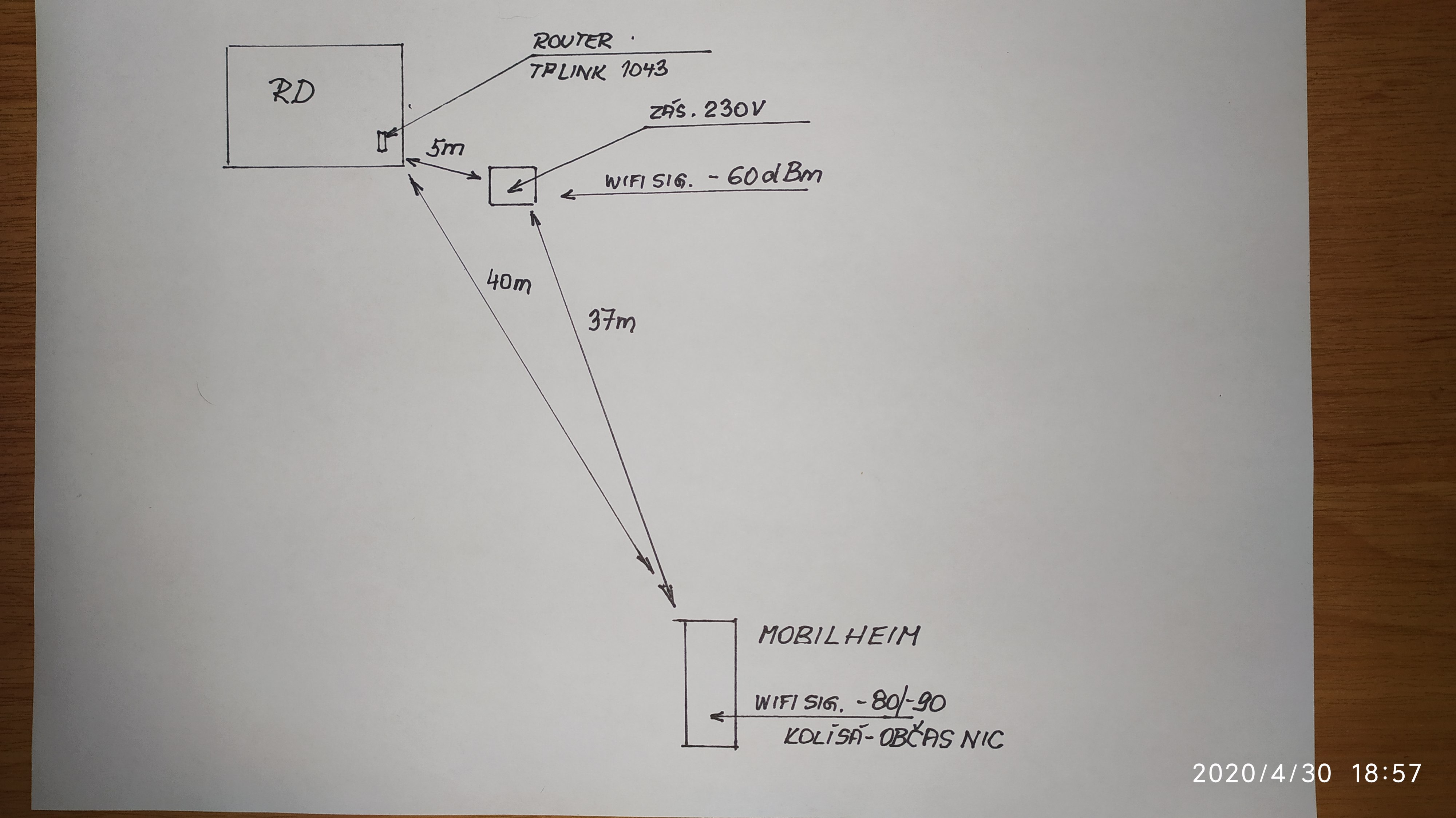

Potřebuji zesílit WiFi signál z RD do mobilheimu, osazeného ve vzdálenosti cca 40m od RD. V současné době jsou podmínky zhruba takovéto (měřeno aplikací "WIFI anlyzer" na mobilu):
Od RD ve vzdálenosti 5m je budka pro čerpadlo venkovního bazénu, se zásuvkou 230V (možnost případného osazení zásuvkového zesilovače WiFi).
V tomto místě je dobrý signál s hodnotou -60 dBm.
Mobilheim (oplechování Al plechem) je umístěn cca 40m od RD (ve kterém je osazen, za zdí, router TpLink 1043- zdroj WiFi).
Vzdálenost od budky čerpadla k mobilheimu je 37m.
V současné době je intenzita signálu u mobilheimu kolísavá s hodnotami -80 až -90 dBm (občas příjem jde, více však ne).
Potřebuji tedy nějak posílit signál, bez pomoci rozšíření sítě pomocí kabelu a dalšího routeru.
Pro informaci přikládám i celkovou situaci na foto.
Prosím, kdo se vyzná v této problematice, poraďtě jak nejlépe toto vyřešit, případně i s doporučením příslušných komponentů (nejlépe typ, nebo odkaz). Díky.
40m je myslim celkem v pohode, imh by stacil nejaky outdoor accesspoint se sektorovou/smerovou antenou ktery date nekam zvenci na zed RD, nasmerovany na mobilheim - zapojite do LAN portu domaciho routeru. Tim ze budete neco resit na te budce pro cerpadlo si moc nepomuzete, tech 5m je uz celkem fuk.

Tohle je zbytecne. Slaby signal mate, protoze v RD je nejaky domaci router se vsesmerovou antenkou (zisk 2-3dB), navic to tlumi smerem ven zed. Zapojite do jednoho z LAN portu nejaky accesspoint ktery ma antenu smerovou = to co vyzari ten domaci router "vsude kolem" bude u AP nasmerovano na mobilheim. Tim tam dostanete dostatek signalu. Predstavte si ze je ten signal svetlo - doma mate "kulatou" zarovku = uvnitr svetlo, ale na ten mobilheim to moc nesviti. Ven date "reflektor" ktery svetlo nasmeruje kam potrebujete. A aby se to zbytecne netlumilo zdmi, odrazy atd. tak AP dat zvenci na zed - proto nejake "outdoor" provedeni.
jen ciste namatkove - treba https://www.alza.cz/tp-link-cpe220-d4399946.htm. Zisk anten 12dB, navic kdyz to date ven a nasmerujete kam potrebujete, bude dle mne signalu dost.
