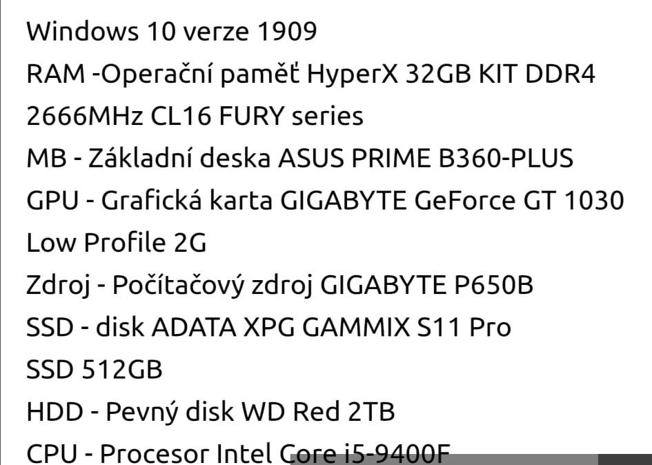

Dobrý den, mám takový problém se spouštěním počítače. Zakoupil jsem tuhle sestavu počítače cca před měsícem a půl ( vše jsem si skládal sám ) po sestavení pc, jsem si naistaloval windows 10 a počítač běžel krásný 3 dny bez problému. Čtvrtý den ráno jsem počítač zapnul a nedočkal jsem se obrazu ani zvuku, klávesnice a myš nereagují, ale počítač nadále běžel.. ventilátory se točily jak u grafické karty tak i u procesoru a dokonce i ostatní. Takhle hrčel asi 30 sekund a poté se vypnul zhruba na 2-3 sekundy a naskočil zase zpět a stále beze obrazu atd.. takhle se to opakovalo asi 5x-6x jak kdy a potom záhadou naskočil. Jenže přišla první modrá smrt a názvem (MEMORY_MANAGMENT nebo IRQL NOT LESS OR EQUAL, někdy "critical process died" , dnešní ráno dokonce nebyla modrá smrt, ale příkazový řádek kde bylo napsáno (me fw downgrade - request mespilock failed) asi 3 sekundy pak to zmizelo. Včera jsem dostal i modrou smrt " BAD OBJECT HEADER", ale i po tomhle všem si počítač někdy řekne, že prostě naskočí a bude fungovat bez jakýkoliv problémů.. Jakmile načte do Windows, tak potom pracuje bez problému jak nic i když ho restartuji cokoliv, ale jakmile je vypnutý déle... 1 hodinu a více ( si myslím ) , tak v dalším zapnutí naskakují tyhle problémy.
Základní desku jsem poslal na reklamaci a bylo mi řečeno, že základní deska je naprosto v pořádku a nevidí důvod reklamace.
Paměti RAM jsem testoval přes "diagnostika paměti v počítač" výsledek bez Erroru. Poté jsem testoval přes Memtest, který probíhal 7 hodin a také bez erroru. Dálé jsem zkoušel BurniTest taky bez erroru.
Vyloženě jsem už opravdu zoufalý a nevím co s tím a rád bych uvítal jakoukoliv pomoc. Děkuji.
AAA.jpg se jedná o obrázek se sestavou.

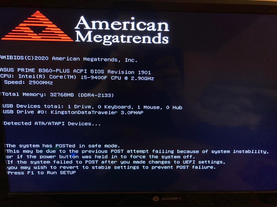

Teď byl počítač vyplý asi něco kolem 15 min .. zapnul jsem ho tedy .. asi 1 minutu se točily ventilá…
Seva 10.05.2020 18:37
Seva
tak je to přesně jak jsem si myslel. Systém ti nenabíhá, a to co vidíš je safemode. Zkus tedy nejpr…

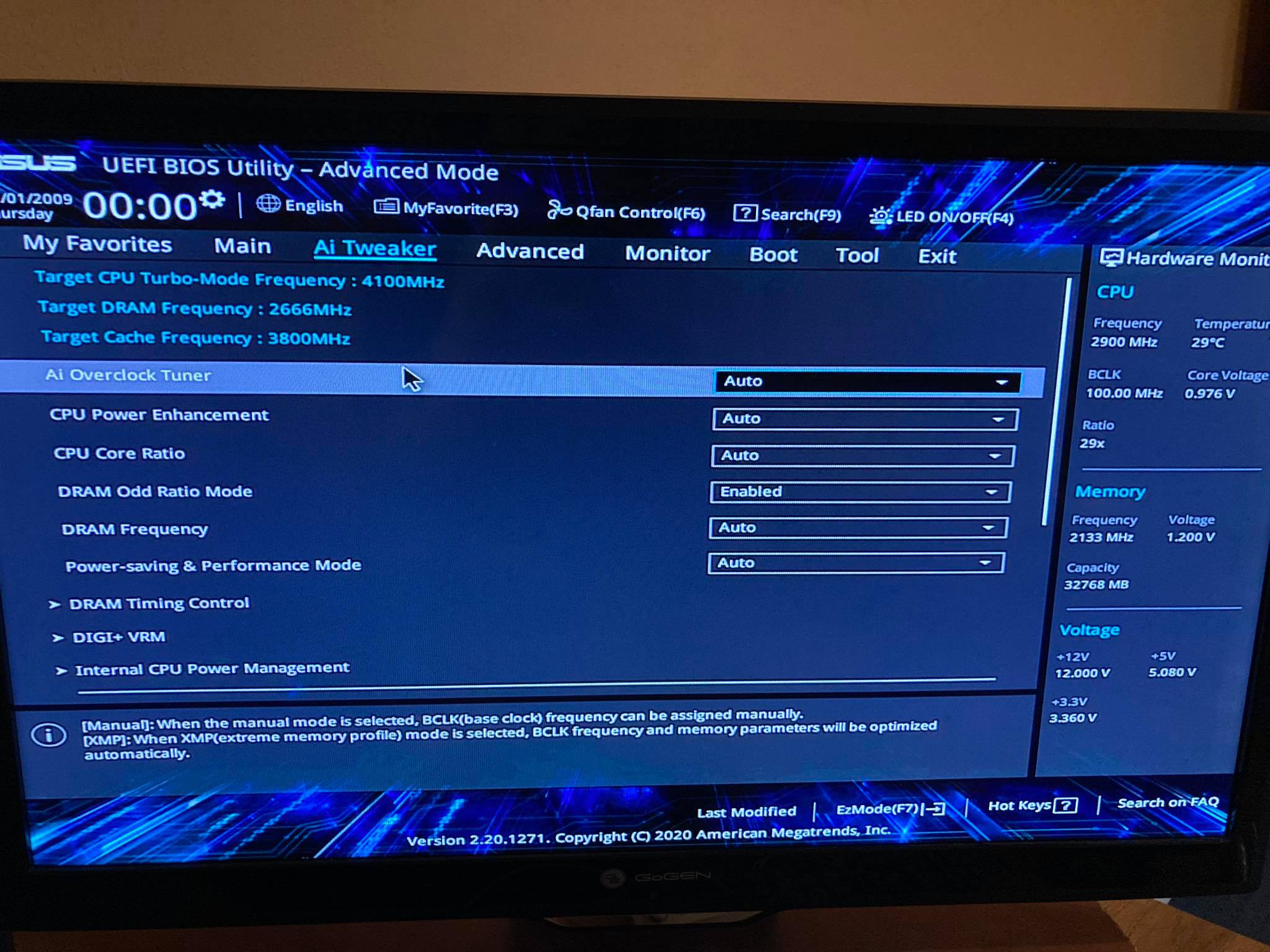

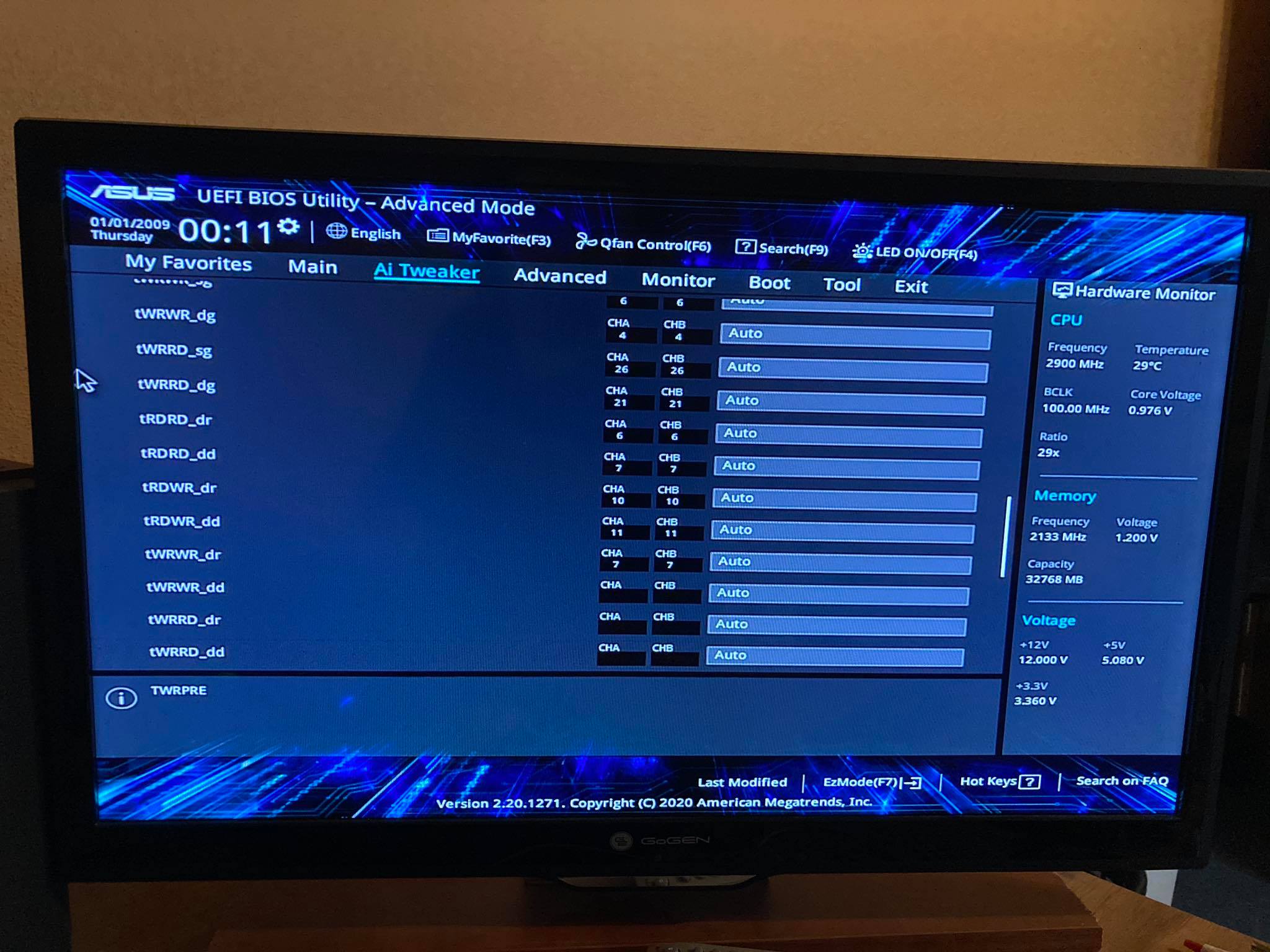

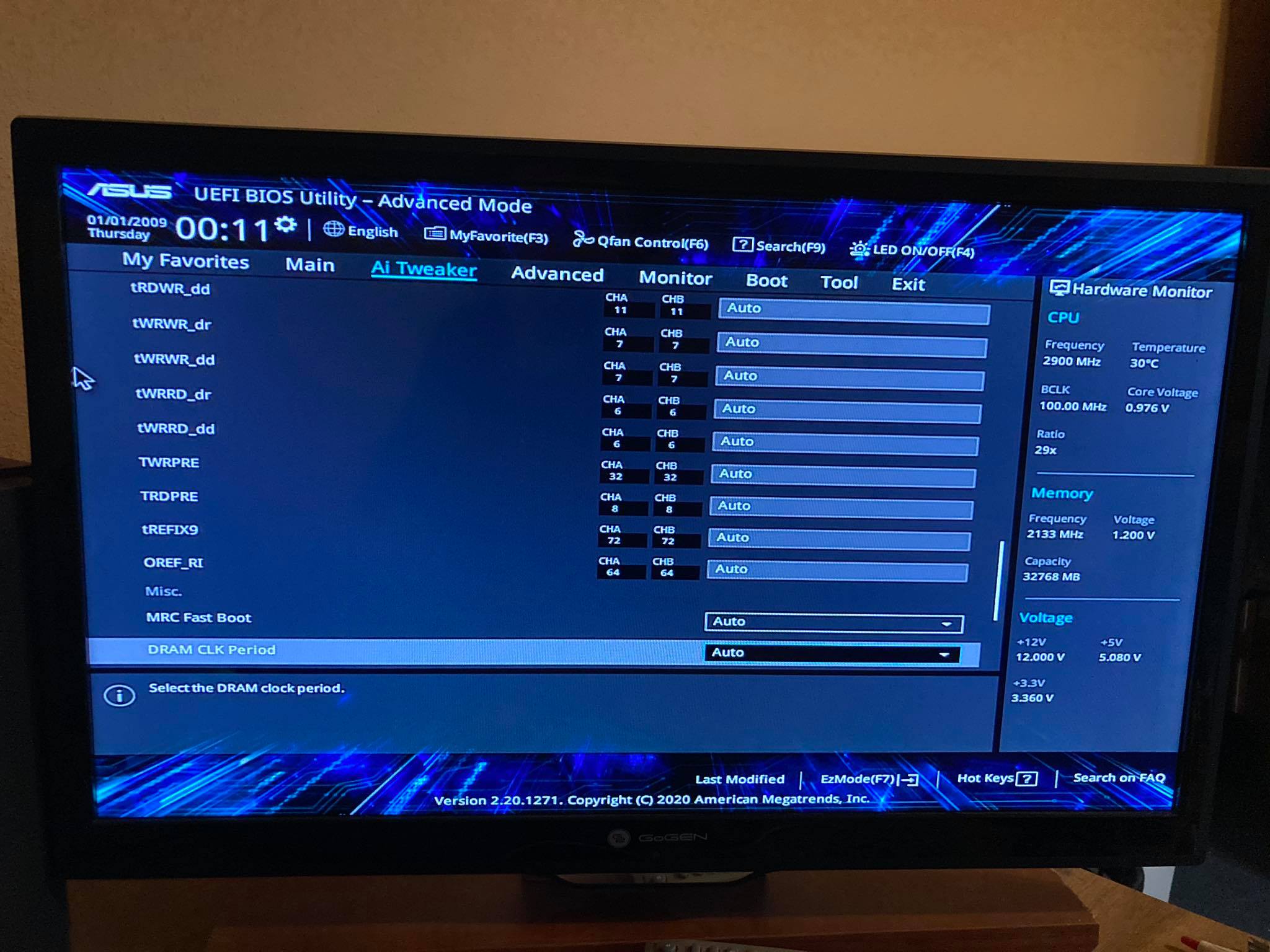

až to vyresetuješ, vyfoť v advanced režimu nastavení pamětí a hoď to sem. edit: a jako obvykle: Asu…

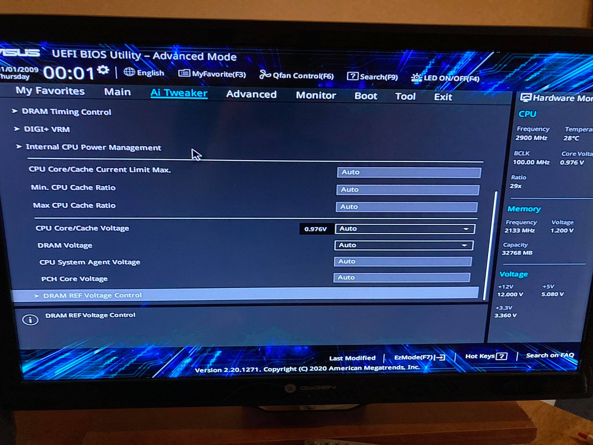

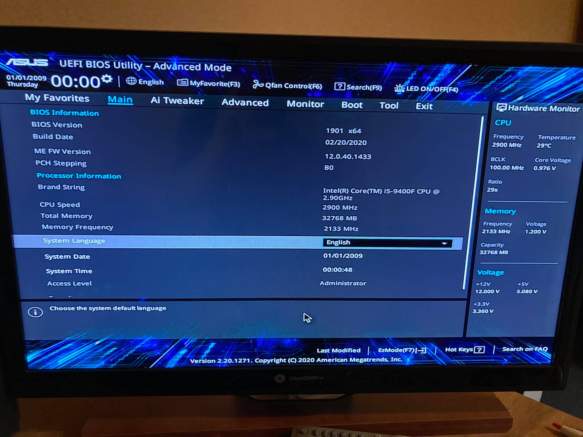

touchwood 10.05.2020 19:11
vytáhl jsem baterku CMOS resetován a ted jsem v biosu s tímhle ..
Seva 10.05.2020 19:13
Seva

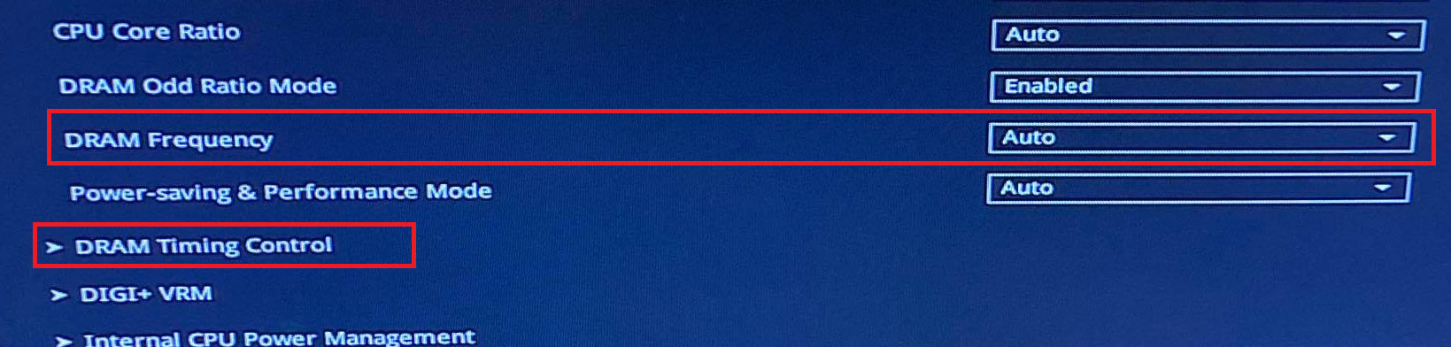

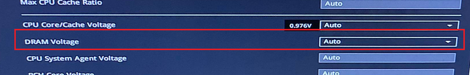

máš to na automat, to je špatně (logicky, po resetu). moment, upravím ti to. [90125-ram1-png] V h…
touchwood 10.05.2020 19:15
no mužu tady vybrat napětí jenom 1,20 1,25 1,35 a 1,40
Seva 10.05.2020 19:27
Seva
tak tam mrskni 1,35V a uvidíme. Když se to rozjede, můžeš to zkusit snížit na 1,25.

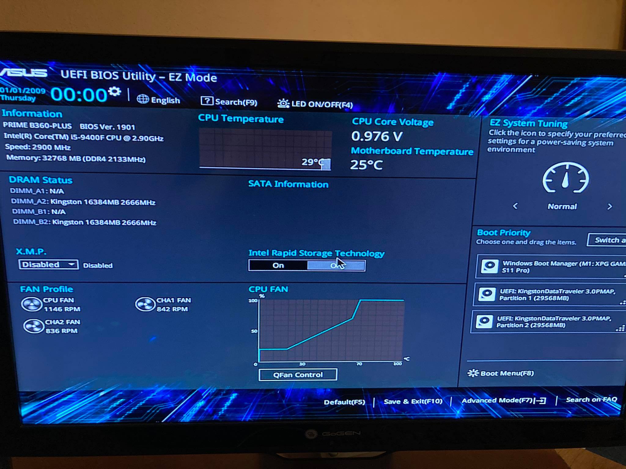

touchwood 10.05.2020 19:32
no teď je to nastavené na těch 1,20 a 2133 a bootuje to jak nikdy před tím. Během 10 sekund... a zat…
Seva 10.05.2020 19:35
Seva
Tak to je ten bezpečný default. A držet to bude, protože jsi to v BIOSu nastavil natvrdo a nenechal…

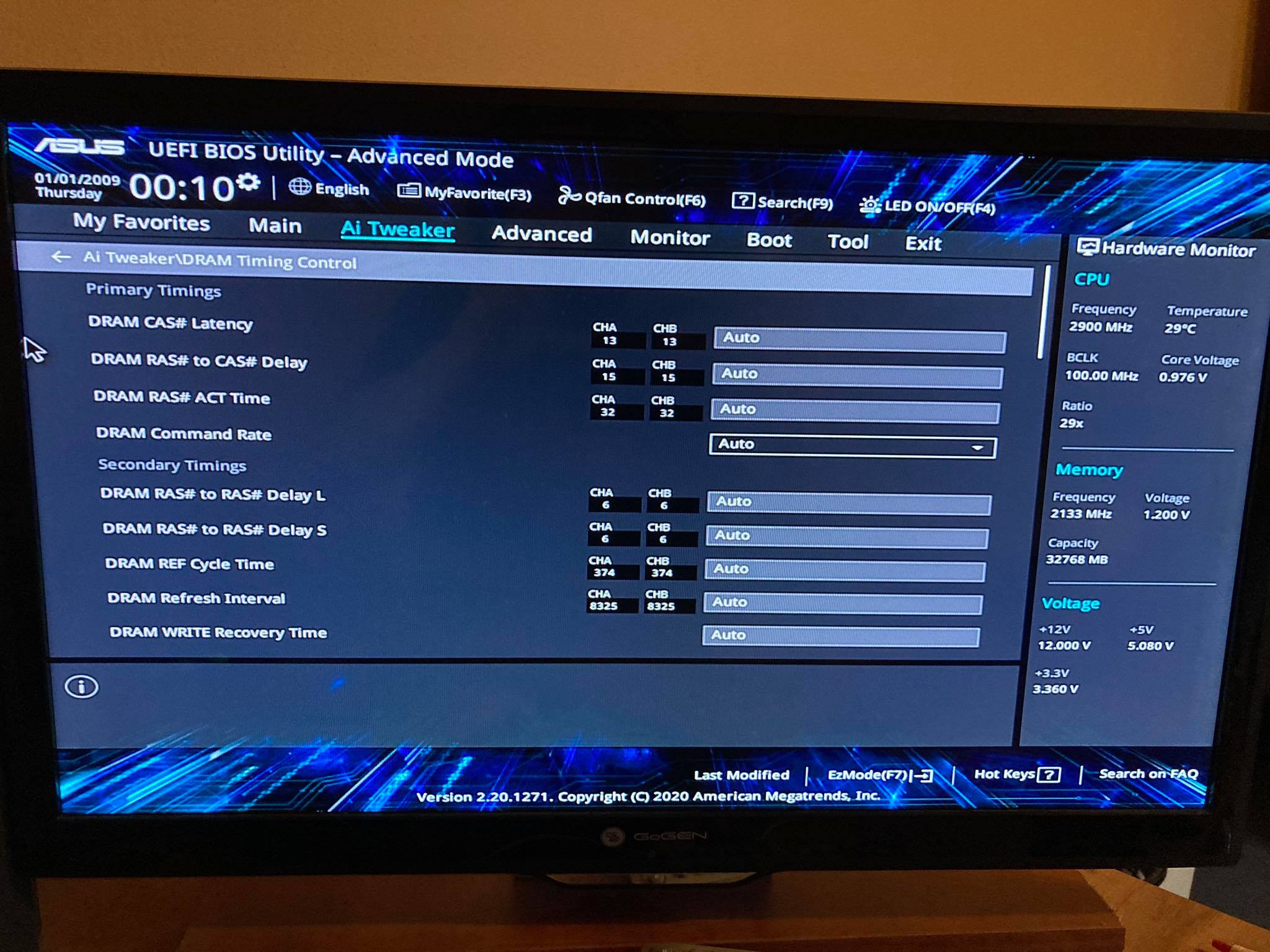

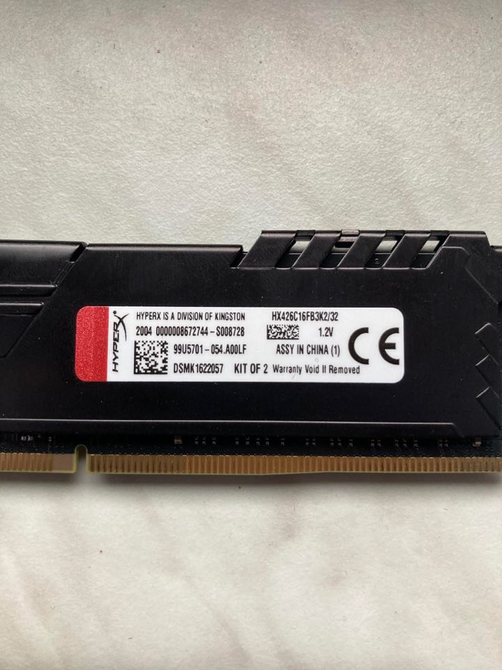

v podstatě jen opíšeš data z nálepky do políček. Druhá varianta je kouknout na SPD informace co mají…
touchwood 11.05.2020 07:12
no tak jsem je teda přehodil do černých slotů a nastavil 2666 a 1,2V a po 5 minutách jsem zapl a zas…

cas latency bývá poslední nejvyšší hodnota ve výpisu časování. zkus se vrátit k minulému funkčnímu s…

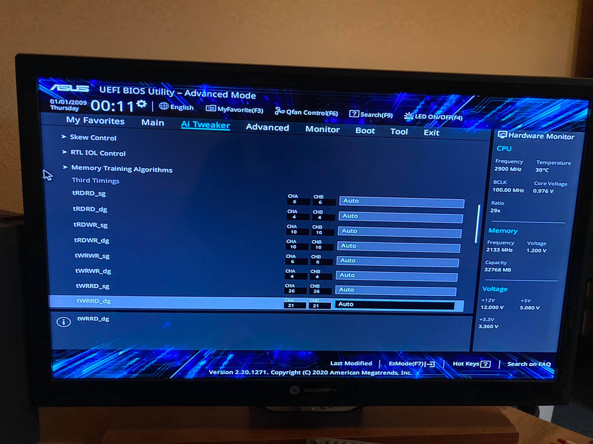

musíš dělat postupné kroky, měnit vždy jen jednu věc, jinak z toho máš neřízené MonteCarlo. Nastav…
touchwood 11.05.2020 17:20
dobrá provedu.
Seva 11.05.2020 17:22
Seva

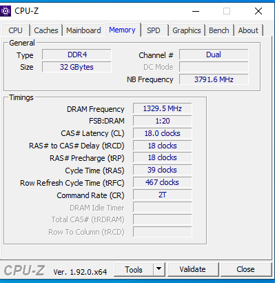

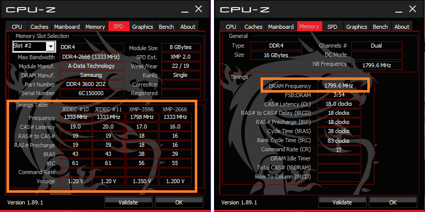

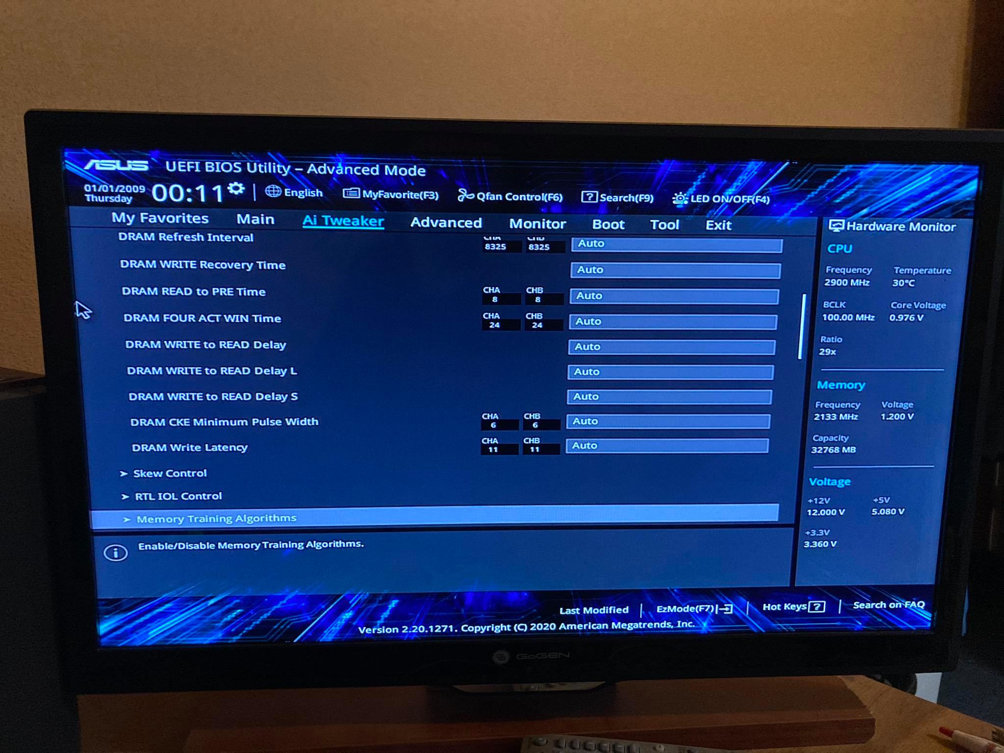

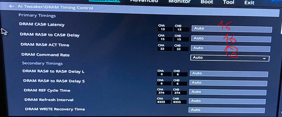

Jen pro představu, kam se máš koukat, a co hledat: [90145-ram-png] velký oranžový rámeček v záložc…
touchwood 11.05.2020 18:02
jojo rozumím tomu.. nastavil jsem tedy jak jsi říkal, dělal jsem asi 15 restartu.. a někdy pc jel n…
Seva 11.05.2020 18:06
Seva

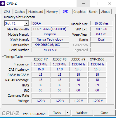

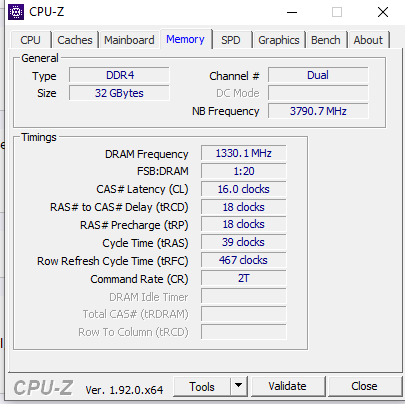

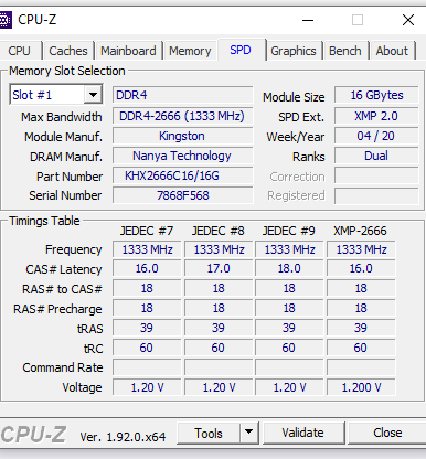

hoď sem screen z CPU-Z, ať je vidět, jaká časování ty moduly podporují.
touchwood 11.05.2020 18:13
no rád bych, ale teď mi to dokola furt háže jenom modré smrti a nedokážu najet do winu .. :D
Seva 11.05.2020 18:14
Seva
tak už konečně naběhl
seva 11.05.2020 18:16
seva
jede ti to podle XMP2 profilu, ale nefunguje. Zkus nastavit jiný profil, nebo vyplň časování modulů…
touchwood 11.05.2020 18:22

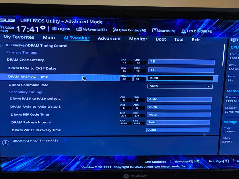

divné když mám napsaný že X M P disabled.. jinak se teda snažím nastavit podle toho jedec x9... vím…
Seva 11.05.2020 18:27
Seva
to je tRAS. viz https://www.gamersnexus.net/guides/3333-memory-timings-defined-cas-latency-trcd-trp…
touchwood 11.05.2020 18:33
A secondary timing nějak nastavuji ?
Seva 11.05.2020 18:34
Seva
Ne, to nech na Auto. Hlavně nastav ten command rate na defenzivních 2T. Jinak BTW, ten tRAS máš dol…
touchwood 11.05.2020 18:37
tak mám ted RAM v černých modulech.. nastaveno 2666 a 1,2V DRAM CAS LATENCY 18 DRAM RAS TO CAS DELA…
Seva 11.05.2020 18:39

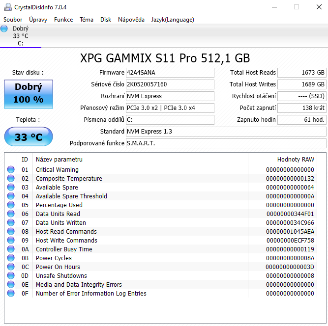

disk hlásí normální smart parametry bez chyb? viz crystaldiskinfo, i když u ssd je sporný.
kontrola souborového systému na c: je bez chyb?
OK, zkus nabootovat nějakou Linux distribuci z CD/flashky, třeba Ubuntu nebo Mint. Pokud to (opakovaně) pojede, šel bych cestou čisté nové instalace Windows. To sice také nemusí nic znamenat, ale alespoň vyloučíš problémy se stávající instancí Windows.

RAMky jsem jenom šoupl do desky a dál nic extra neřešil .. jinak ted jsem nastavil v biosu ručně a uvidíme no ...
Teď byl počítač vyplý asi něco kolem 15 min .. zapnul jsem ho tedy .. asi 1 minutu se točily ventilátory atd.. ale bez obrazu a nic. poté se vyplnul zase naskočil to samé a pak na po 4 naskočil a naběhla mi hláška viz obrázek. + nechápu co tam dělá 2133MHz když mám nastavené 2666MHz
+ příkazový řádek (a7) me fw downgrade - request mespilock failed
Zkus tedy nejprve nastavit 2400MHz + standardních 1,2V. Když to pojede, můžeš navyšovat postupně na 2666MHz při (pravděpodobně) 1,35V - zkoukni datašit k pamětem (nebo nálepky na krabici/modulech)
edit: https://thinkcomputers.org/kingston-hyperx-fury-ddr4-2666-16gb-memory-kit-review/ to vypadá, že těch 2666 dává na 1,2V. Nicméně bych jim 5 setinek přidal (1,25V), časování máš tamtéž.
tak paměti jsou 1,2V i pro 2666MHz. Zkus nejprve těch 2400 při 1,2V. Pokud to bude stabilní, můžeš jít zpět na 2666 a přidej těch 0,05V
edit: udělej CMOS reset (nezapomeň vrátit jumper) a vyfoť v BIOSu jak to máš nastaveno. Přinejhorším to hoď na těch 2133, kde to očividně funguje.
takovýhle problémy jsem naposledy viděl s "recykláty" značky GoodRAM. :-)
Bohužel tady je každá rada drahá. Ale aspoň se naučíš resetovat CMOS skoro poslepu. :-)
Osobně bych tedy šel ještě níž na 2133 při 1,2V a postupně navyšoval frekvence a napětí (bajvoko 2400/1,25V, 2666/1,3V). Více než 1,35V ale určitě nenastavuj, hrozí odpálení procesoru.
správně. Odpojíš napájení (230V kabel), několikrát nasucho sepneš zapínací tlačítko (aby se vybily kondíky) a následně ty piny vyzkratuješ (např. šroubovákem). Alternativa je vytáhnout baterku.
APROPOS: moduly jsi osadil do správných slotů? (světle šedé)
[90125-ram1-png]
V horním nastav 2133MHz, koukni do druhého/dolního a vyfoť.
[90126-ram2-png]
Tady nastav natvrdo 1,2V (a dále budeš nastavovat napětí zde)
Pak by to mělo nastartovat.
edit: teoreticky můžeš zkusit zkratku: nastav jen voltáž na 1,32V a nech vše jak je. Buď to pojede, nebo to zase bude protestovat.
Tak to je ten bezpečný default. A držet to bude, protože jsi to v BIOSu nastavil natvrdo a nenechal "kouzlit" automatiku, která velmi zřejmě selhává. edit: "otestovat" to můžeš tak, že PC vypneš (a volitelně odpojíš od napájení - mělo by ale stačit to vypnutí)

edit:Jinak co jsem se díval na fotky, tak deska nastavuje poměrně agresivní časování, takže ti možná nezbude nic jiného, než to nastavit ručně. Tohle je mimochodem přesně ten důvod, proč nemám rád Asus.
v podstatě jen opíšeš data z nálepky do políček. Druhá varianta je kouknout na SPD informace co mají moduly vypálené v epromce - to by mělo jít i v BIOSu (hledej položku s názvem "memory info" apod.
[90145-ram-png]
velký oranžový rámeček v záložce "SPD" ti přehledně ukazuje všechny rychlosti a časování, které modul podporuje. V malém (záložka "Memory") je pak vidět, na jaké frekvenci to pak reálně běží - vidíš, že mi to jede jako DDR4-3600.
jojo rozumím tomu..
nastavil jsem tedy jak jsi říkal, dělal jsem asi 15 restartu.. a někdy pc jel někdy nenaskočil vubec někdy mu zase dlouho trvalo než mi naběhl na plochu a tak střídavě . a ted poslední spuštění se zase hodil do safe modu kde nastavil 2133 a 1,2 V a nadále se restartuje jak blbý..a ted to hodilo modrou smrt " system service expection" + klasicky memspin clock cosi.. :D
jede ti to podle XMP2 profilu, ale nefunguje. Zkus nastavit jiný profil, nebo vyplň časování modulů podle JEDEC#9, command rate natvrdo na 2T.
[90146-ram-2-png]
edit: jinak teda HyperX nic moc, Nanya, dost blbé časování...
to je tRAS.
viz https://www.gamersnexus.net/guides/3333-memory-timings-defined-cas-latency-trcd-trp-tras
Row Active Time (tRAS):
Wikipedia: “The minimum number of clock cycles required between a row active command and issuing the precharge command. This is the time needed to internally refresh the row, and overlaps with tRCD. In SDRAM modules, it is simply tRCD + CL. Otherwise, approximately equal to tRCD + 2×CL.”
Also known as Activate to Precharge Delay or Minimum RAS Active Time.
edit: všimni si, že Aušus automaticky nasazuje nejagresivnější časování....
Tak snad sláva. :-)
Ona to je asi kombinace agresivního Aušusu a levných ramek.. bohužel ta úporná snaha desky narvat tam co nejlepší časování je v mnoha případech kontraproduktivní. Ale já to chápu - v grafech u testů desek to dá procento navíc a deska tak zvítězí...
