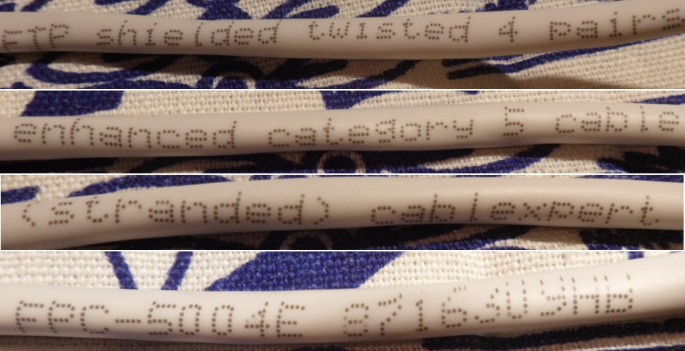

nevíte prosím, co je tohle za kabel?
Je to nový LAN kabel, 15m, oba konce RJ45, měl by být Cat5e, tedy 1Gb, ale je na něm napsáno jen "Category 5":
[kabel.jpg]

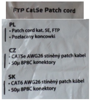

Jenže na obalu je tohle:
[popisek.jpg]
Pro PL a CZ je tam Cat5e, ale pro SK dokonce Cat6!?
Tak co to teda je, zabalili mi tam špatný kabel a nebo je na kabelu značení pro jinou zemi? :-?
Jsem si myslel, že značení je jednotné pro všechny země.
Výrobce je Čína, kdybych to věděl, tak koupím asi jiný (jenže z Číny mohou být všechny).
Díky za případnou radu. :-)

Kategória kábla vytlačená na samotnom kábli výrobcom na výtlačnom kábelárskom stroji označuje kvalit…
ok 18.05.2020 19:08
ok
No ja tam vidim "enhanced cat.5" neboli cat.5e ;-)

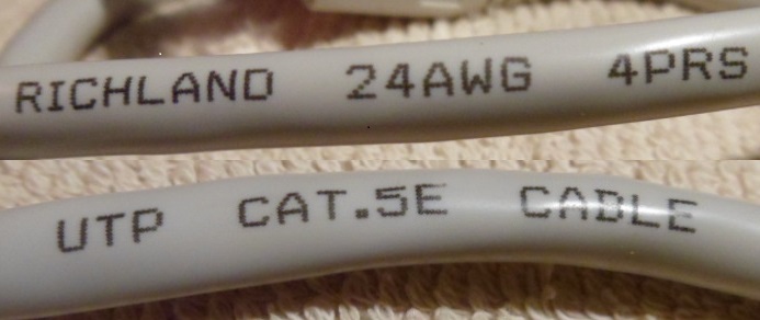

A co tenhle, to už je lepší kvalitka, ne? 8-) [kabel-1.jpg]
Aleš 19.05.2020 01:26
Aleš
jak je ohebný tento awg24? to si krimpuješ sám? nebereš hotové kabely?
lední brtník 19.05.2020 09:20
Je hotový, má oba konce s konektory. Ohebný je tak normálně, jako ten CableExpert, ale přijde mi mal…

Tak přátelé, otestoval jsem to!
Vrazil jsem starý kabel přímo do modemu a přes USB Ethernet 1Gb redukci je průměrná rychlost 195Mb/s.
Pak jsem to samé udělal s tím novým kabelem a rychlost 204Mb/s.
Tohle jsou nejvyšší hodnoty ze třech měření.
Změřil jsem obojí 3x a kolísá to +- o 15Mb/s, ale ten nový kabel byl vždy o cca těch 10Mb rychlejší, tak si ho zatím asi nechám. :-D
Dávám tedy jako vyřešené, protože je to opravdu Cat5e, díky za rady. :-)

Myslíš, že by mi doporučil jinou značku, než CableExpert, který tady máte za největší odpad? Maximálně by doporučil UTP, místo FTP, ale vzhledem ke kvalitě výrobce to stínění stejně nefunguje (nebo spíš tam žádné není), takže vlastně mám UTP, jen o pár kč dražší. :-)
Já ale chci znát právě rychlost kamsi do (z) internetu, ne rychlost mezi dvěma mými krámy přes router. ;-) A netstress nebo jperf vůbec nevím co je. :-D
Stíněný kabel jsem kupoval, protože jsem se dočetl, že stíněný nepodléhá rušení z jiných zdrojů tak, jako nestíněný a taky nevyzařuje tolik vln, jako nestíněný. ;-)
A dočetl jsi to celé, že je třeba dodržet podmínky, o kterých tu již bylo psáno několikrát - uzemnění stínění kabelu, aby to stínění mělo vůbec nějaký smysl?
Je to uz taka vyssia elektrikarska. Aj zasuvka moze byt s kolikom alebo bez a predstav si, ze funguju aj tie 2 kolikove (pripadne zstrcky)...ale to uzemnenie tam predsa len na nieco je;o).
To je skor na kutilsku dotaz, preco, kde a ako uzemnovat.
Co vies o elektrickych potencialoch napriklad:-)?
ho tu je*ete ako maleho za kabel. uplne normalny kabel, nic nevyhadzuj, kabel funguje ako ma. uz ste tu poniektori ako audiofili na audioforach, ked nemas 24karatove konektory na kabloch za 500 eur tak si out.sa uvedomte, 99,9999% ludi ma uplne u zadku aky ma kabel, hlavne ze funguje ako ma.
Kludne nech si ho nechá. Ale keď takú sračku použije niekde inde, chodiť nemusí. A potom bude špekulovať nad všetkým iným , len nie nad káblom (však ten určite funguje). kludne 2 také "gigové" káble spojíš za sebou a pôjdu 100.
Obyčajne keď tu niekto povie, že nejaká značka stojí za hovno, tak asi nie preto, že mal len jednu zlú skúsenosť. Odpoveď vietnamca na trhu prečo predáva také sračky: Pokiaľ ty budeš kupovať , ja budem predávať.
Hele kdyby ten kabel jel 120Mb/s, tak ho vyhodím. Ale když jede 204Mb/s (a to byl průměr) s internetem UPC 200Mb/s, tak ho přece nevyhodím, ale raději otestuji v chodu, když tak pěkně frčí. Mám jich celkem 7, takže 2 použiji na testování jejich vlastností v praxi zátěžovými zkouškami na dvou starých noteboocích. Docela mě zajímá, kdy přestanou fungovat, dle odpovědí zde by to mělo být hodně brzy, tak jsem na to zvědav.
Kategória kábla vytlačená na samotnom kábli výrobcom na výtlačnom kábelárskom stroji označuje kvalitu kábla ako takého (celé balenie, neukončený kábel). Znamená to asi toľko, že ak urobíš z takéhoto kábla 30m patch kábel (ukončený koncovkami), tak tento bude spĺňať normu, tj. v tvojom prípade kat. 5. Ak urobíš patch kábel kratší, tak to bude spĺňať normu tiež, ale s rezervou a môže vyhovieť aj vyššej kategórii. Ak takýto kábel opatríš certifikačným meraním (napr. Fluke Networks Cable-IQ™, kvalifikačný tester kabeláže) a kábel vyhovie, tak ho môžeš považovať za kábel vyššej kategórie, než je kategória vytlačená na plášti. Teda malo by platiť to, čo je na príbalovom lístku patch kábla (pokiaľ však veríš výrobcovi). Kábel samozrejme nezmení kategóriu len tým, že prekročí hranicu. Teda výrobcu tohoto konkrétneho kábla musíme považovať za veľmi, ale veľmi nedôverihodného, inak povedané za podvodníka.
Je hotový, má oba konce s konektory. Ohebný je tak normálně, jako ten CableExpert, ale přijde mi malinko tlustší. Ale na rozdíl, od tamtoho, se mu nedělají v ohybech takové promáčkliny, ty tam má CableExpert docela solidní. A další rozdíl je, že plast na koncích, jak jsou konektory, je měkčí, kdežto u CableExpert hodně tuhý a taky tenhle má ty plastové zapadávací jazýčky u konektorů kryté gumovou krytkou, což je fajn, protože u těch starých kabelů už mám ty jazýčky ulámané, tak tady asi vydrží déle. Jo a taky tenhle tak nesmrdí, jako CableExpert. :-D
Tak co, bude na případné testování OK, nebo je to taky shit a mám koupit ten Solarix?

Jsem zkusil zapojit ten 15m Gembird/CableExpert do stařičkého netbooku Samsung N150 a rychlost 101/21 Mb/s (na jeho síťovce max 100Mb). B-)
Zřejmě jsem tedy natrefil na výjimečně kvalitní kousek, když vám to jinak nikomu nefunguje.
