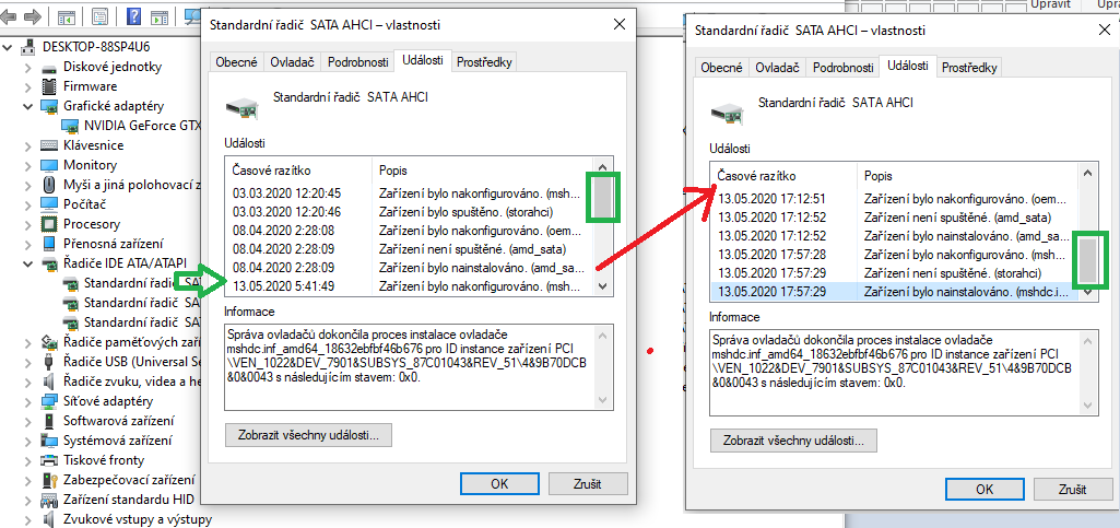

teď se dívám na podrobnosti, je tam nějaký mini-ssd je a ještě se v tom těle ntb tlačí klasický disk…

už to asi nemá cenu rozmazávat, ale vadí mi na tom ta náhodná instalace / odinstalace ovladačů, prot…

teď se dívám na podrobnosti, je tam nějaký mini-ssd je a ještě se v tom těle ntb tlačí klasický disk a ještě hřejivá grafika, to není nejlepší 15" konstrukce.
plán: zjistit typ ssd, co to je vlastně za model a čím by šel nahradit (~500gb) pro novou čistou instalaci windows. jestli je to samostatný disk a ne ubohý "optane cache".

Mohl by to být teoreticky nějaký HW problém -týden to dalo pokoj, teď to začlo - ale spíš to vypadá, že se něco stáhlo.
Udělal bych tu instalaci znovu tak jak před týdnem. Zakázal bych jakékoliv instalace ovladačů.
Ještě se můžeš podívat co se stalo před tím než se to rozesralo znovu.
Co je nainstalováno v "Programy a funkce" (seřaď dle datumu) a jestli u ovladačů nenajdeš nějaký zápis
o změnách -viz příklad windows update mi "ladil" ovladače sata.
Hlavně se podívej na obě vga
[90313-ovladace-png]
