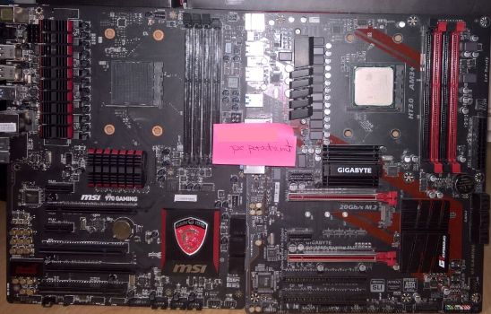

FX 83** bych na jiných MB jak s NB/chipset 990X/990FX nějaký serióznější Overclocking nedoporučoval.
U FX řady, co ve hrách trochu pomohlo bylo zdvyhnout Hz SB sběrnice (kterou kdyz zvýšíš, zvýšíš Hz všeho co je na ní zavěšené) , ale nestojí to za tu možnou nestabilitu.
Tak pri tomto mojom je otvoreny nasobic takze nemal by byt problem ho trochu potiahnut a ked aj vodne chladenie je nemal by byt vobec problem tak skusim podla vasich tipov to nejak pomaly opatrne vela ludi pisalo aj na recenziach ze bezproblemovy overclocking z tymto procesorom ze z prehladom sa da posunut az na 4.5 max 4,7
Tak když už si nedáš říct tak aspoň sleduj teploty spínacích tranzistorů /IR teploměr/ nebo je ofukuj větřákem, tím že jsi tam dal vodník jsi tomu ochlazování okolí cpu vůbec nepomohl.
Na těchto deskách a s procesory FX jsem trávil Overclockingem hodně času, jak na tvojí MSI, tak na ostatních 990FX, vím jaké mají limity a možnosti jak samotné MB , jejich NB tak CPUs FX.
Ale stejně ti v OC nikdo nezabrání a stejně ho budeš dělat i tak, tak ti k tomu napíšu poslední "děláš to na vlastní nebezpečí ", a až se ti po OC, (nejdrive se ti boot sekne protože MB nebude mit dostatečně napětí ) se budes pokoušet navyšovat "V" ktere budes upravovat a navysovat kvuli nestabilite do té doby, az se ti po uložení hodnot v BIOS uz PC nepustí tak nema cenu zakladat nové téma, protože ti odejdešel řadič , ktery na takové napětí u 97* není dělaný. To že se u OC dělají testy stability (Prime95, memtest etc) podle kterých se OC doladuje ti stejně asi nic říkat nebude.
