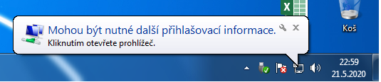

Dnes jsem volal s technikem poskytující internet, že v podstatě je záhada můj problém, neboť on z jeho strany vůbec žádný problém nevidí a vše by mělo být v pořádku. Můj problém totiž spočívá v tom, že kromě toho, že internet víceméně normálně na PC funguje, seznam, google, e-maily, prostě běžné stránky fungují, ovšem některé nikoliv s tím, že mi dole ikonka připojení hlásí chybu - konrkétně že připojení k internetu není k dispozici, dále že „mohou být nutné další přihlašovací informace“, po diagnostice připojení píše zase „K získání přístupu k Internetu bude možné nutno přihlásit se k poskytovateli internetových služeb (ISP) této sítě“ a v prohlížeči mi zase vyskakuje upozornění „Pro přístup k internetu se musíte nejdříve přihlásit k této síti“ a to i když jsem zrovna normálně na stránkách, které fungují. Když ale kliknu otevřít přihlašovací stránku k síti, načte se to úplně stejně, jako stránky, které nefungují - tedy že se nenačte nic, zůstane jen bílá plocha.

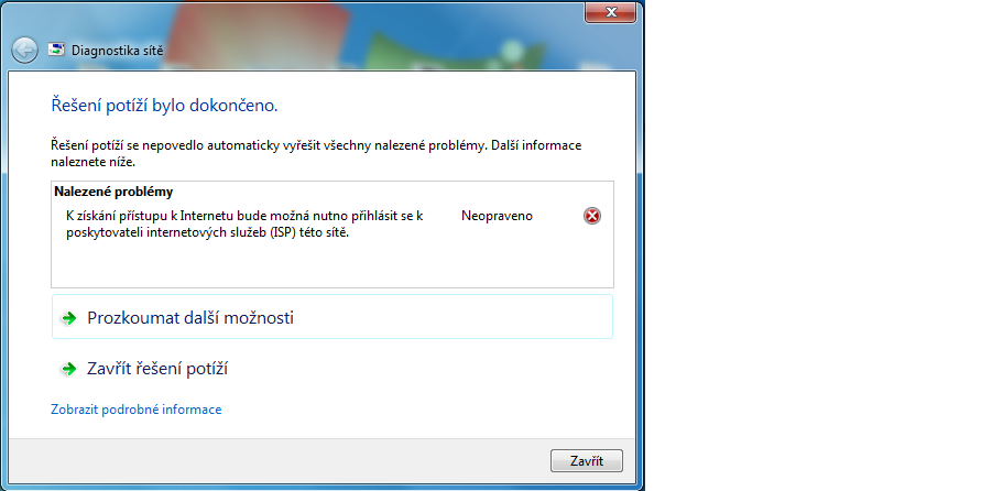

Přikládám i screeny obrazovky, jaké hlášky se na kamarádova PC ohledně připojení zobrazuje, co se ukazuje po diagnostice o pokusu opravy chyby a v prohlížeči(ích). Jak říkám, mnohé stránky nefungují vůbec (většina torrentových, třeba úschovna.cz a mnohé, náhodné - nevím, na čem záleží, zda některá stránka pojede a která nepojede). Důležité je to, že jsme víceméně tímto omezování a nevíme, koho kontaktovat pro odstranění chyby - zda zanést samotný k PC k diagnostice nebo zda se zaměřovat na připojení internetu - ale jak mi bylo zkoumáním dokázáno, tak v připojení nemůže být problém, pakliže můj PC má vše s připojením v pořádku.

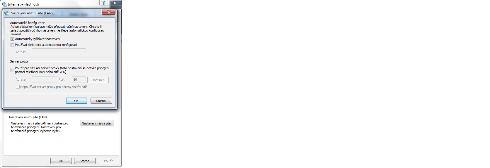

nebo je ručně / omylem / spywarem nastavená ve vlastnostech internetu - lan připojení (nebo: inetcpl.cpl): zrušit proxy

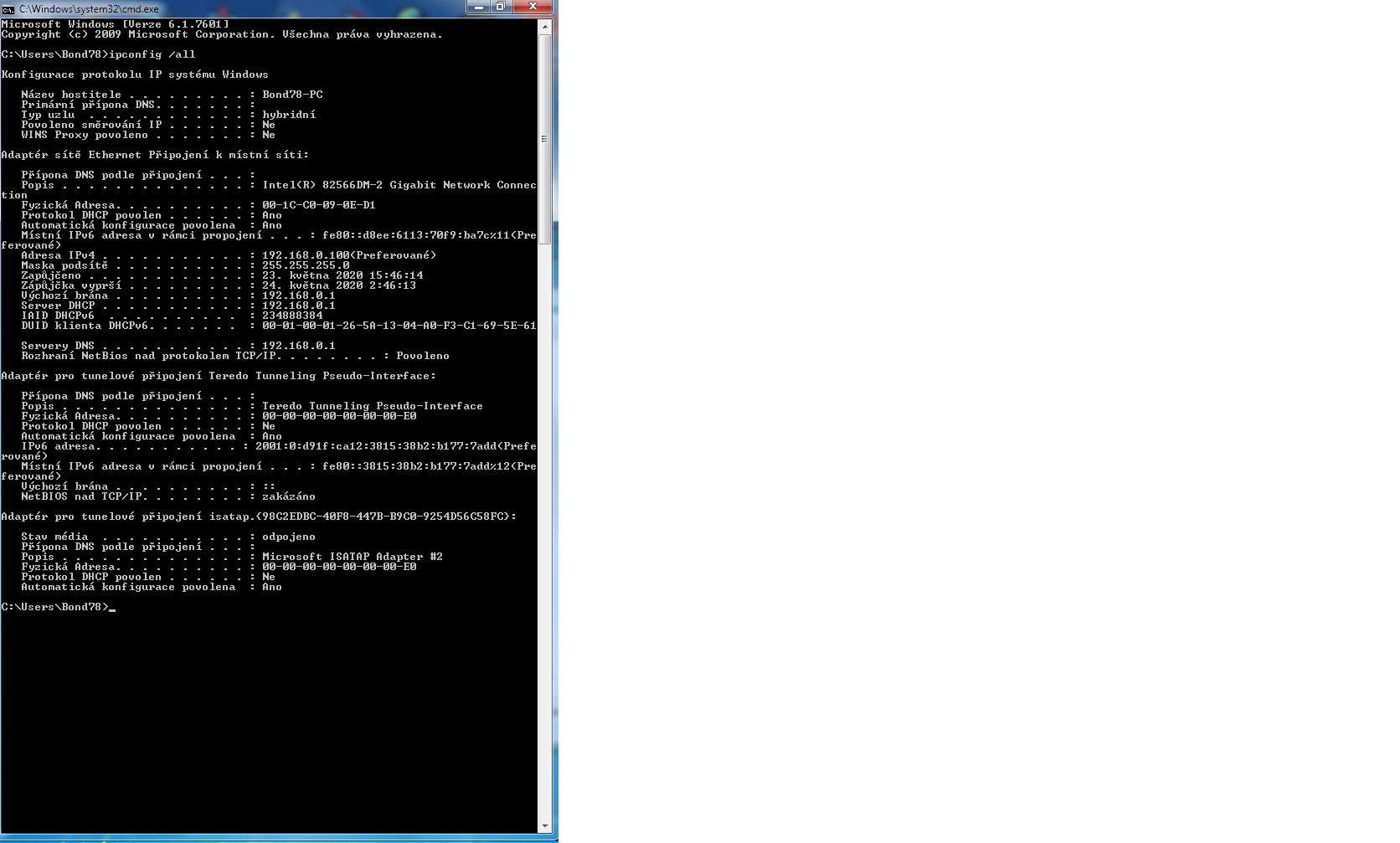

zas o ničem. výpis "ipconfig -all" buď jen samostatně, jestli dává smysl. nebo porovnaný s lan nastavením routeru nebo s druhým pc, jinak to tvrzení nemá žádný význam.

inetcpl.cpl se dá spustit, jinak je to v ovládacích panelech internet -> připojení -> dole místní síť -> proxy.
nastavenou proxy možná detekuje i adwcleaner, protože to nebývá normální připojení.
Ip config - přikládám screen i .txt

Co se týče Proxy - nevím, co přesně po mě žádáš, viz screen.

ipconfig.txt : "Bond78-PC" dostává korektní adresy od routeru.
sice bych mu ve vlastnostech připojení zakázal protokol ipv6 a tunel teredo, ale i s tím to má fungovat.
proxy je správně nevyplněné, tak to má být.

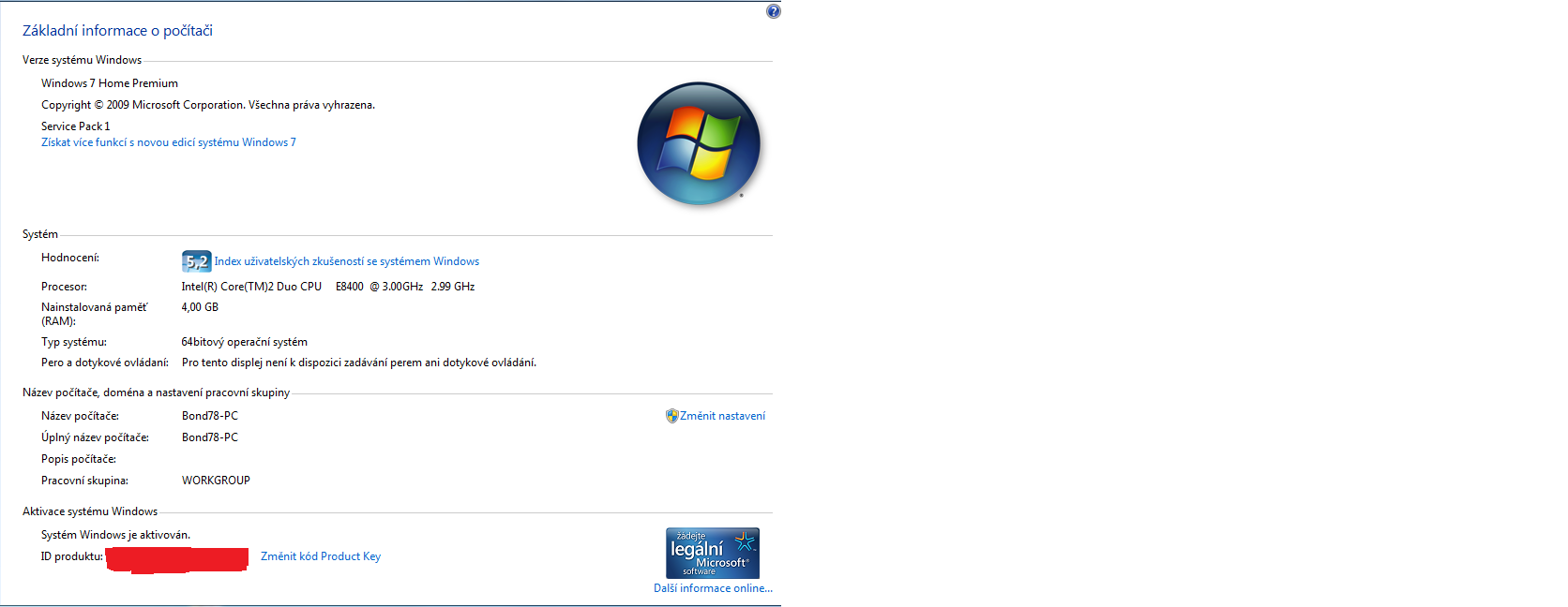

Přikládám info o systému. Windows 7 64bit, popravdě jsem s ním velmi spokojený, netěším se na přechod na windows 10, ale co se dá dělat.

Tady přikládám info o mém systému.
