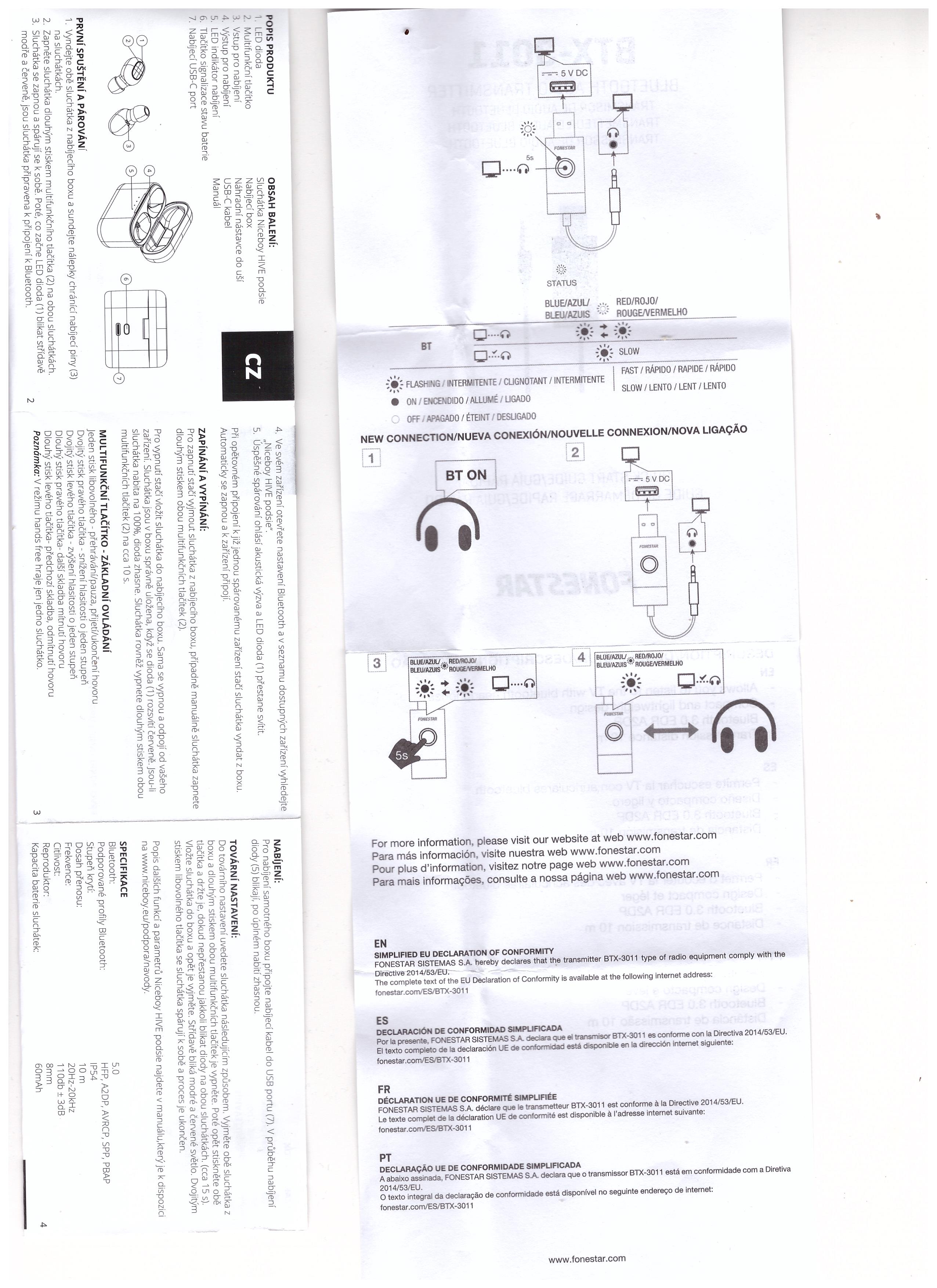

Objednal jsem si bezdrátová sluchátka Niceboy HIVE Podsie a vysílač FONESTAR BTX 3011 nedaří se mi je zprovoznit. Nedaří se mi sluchátka spárovat, když se mi zadaří, tak hraje jen jedno sluchátko a to až po dlouhém laborování, sporadicky, spíše nehraje žádné. Zkoušel jsem i tovární nastavení. Nevím si s tím rady a než se rozhodnu o vrácení ve 14-ti denní lhůtě obracím se s dotazem zda nedělám při spouštění chybu? Přikládám manuál obojího zařízení. Nemám ánunk v kterém zařízení by mohla být závada když se mi poštěstí, funguje alespoň samostatně jedno sluchátko. Máte někdo zkušenost s uváděním tohoto zařízení do provozu?
