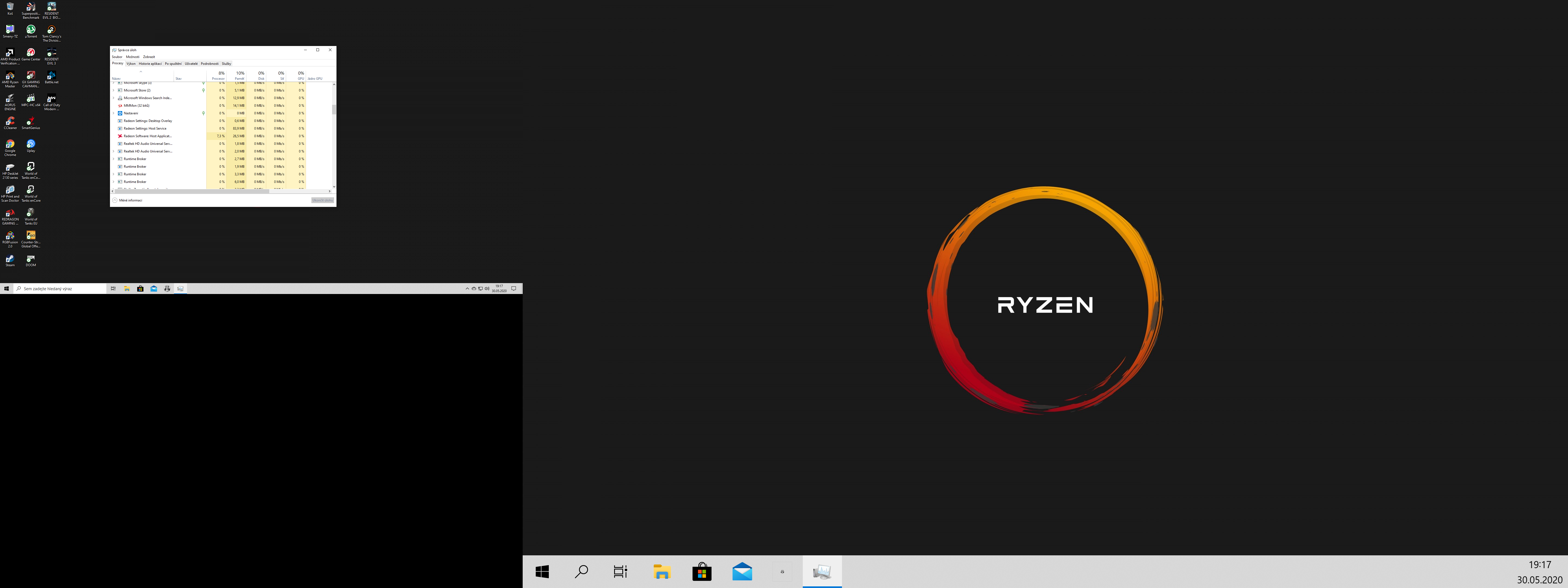

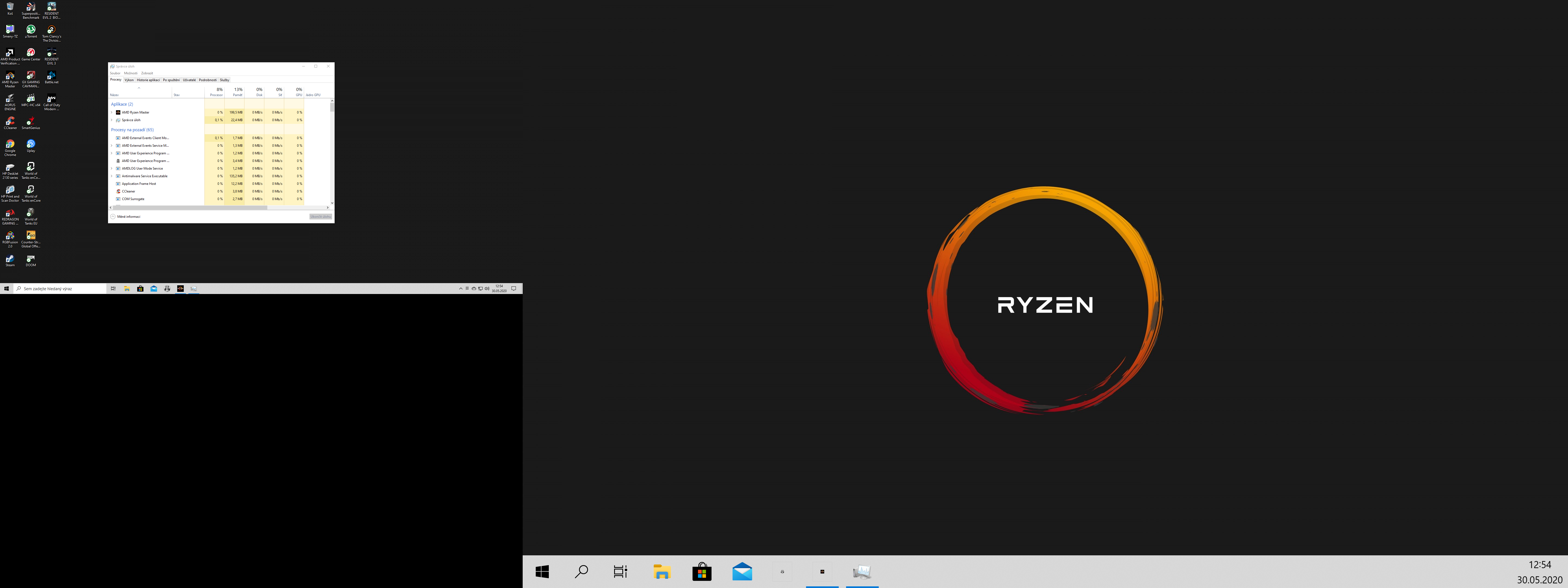

Po restartu 35C po 5min začne jeden procesor pracovat a je 55C. Přitom to nechám bez prace ve WIN. N…
zulu 30.05.2020 13:12
zulu
Vždycky v pohodě po 5min ve WIN tohle:
zulu 30.05.2020 13:15
zulu
Nejjednodušší vysvětlení je, že se ve windows neco na pozadí spustí.

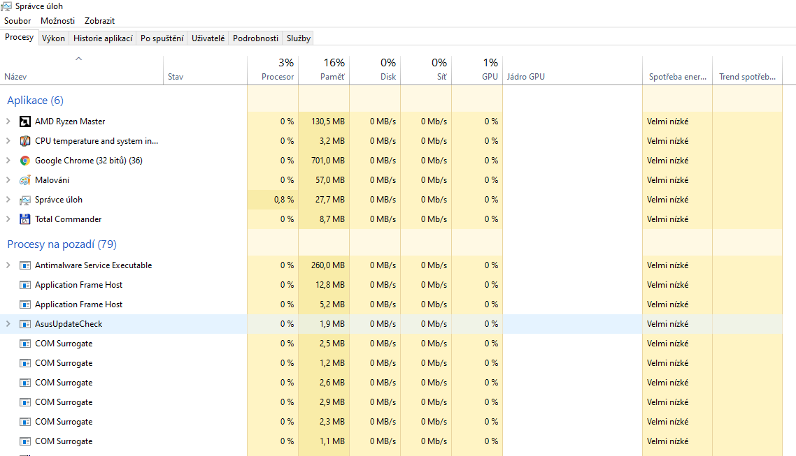

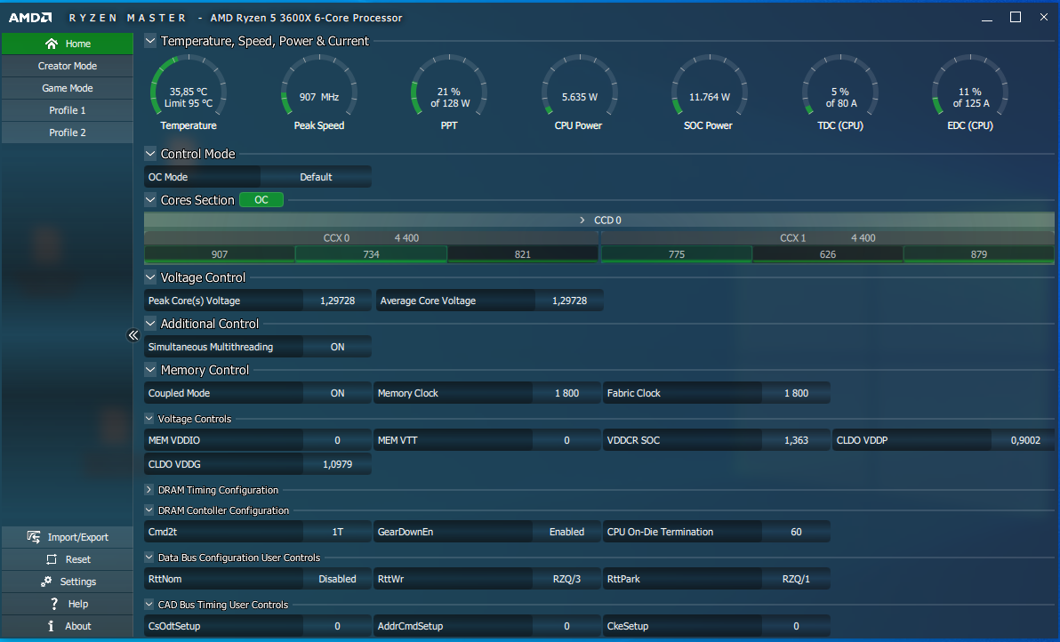

Doteď jsem nevěděl, že nějaký AMD Ryzen Master existuje a byl sem happy. Teplotu sem taky neřešil:-)
Program sem si kvůli Tobě stáhl a nějak tam ty údaje o teplotě nevidím. Něco jsi s ním nastavoval nebo přetaktovávál ?
Viz příloha.

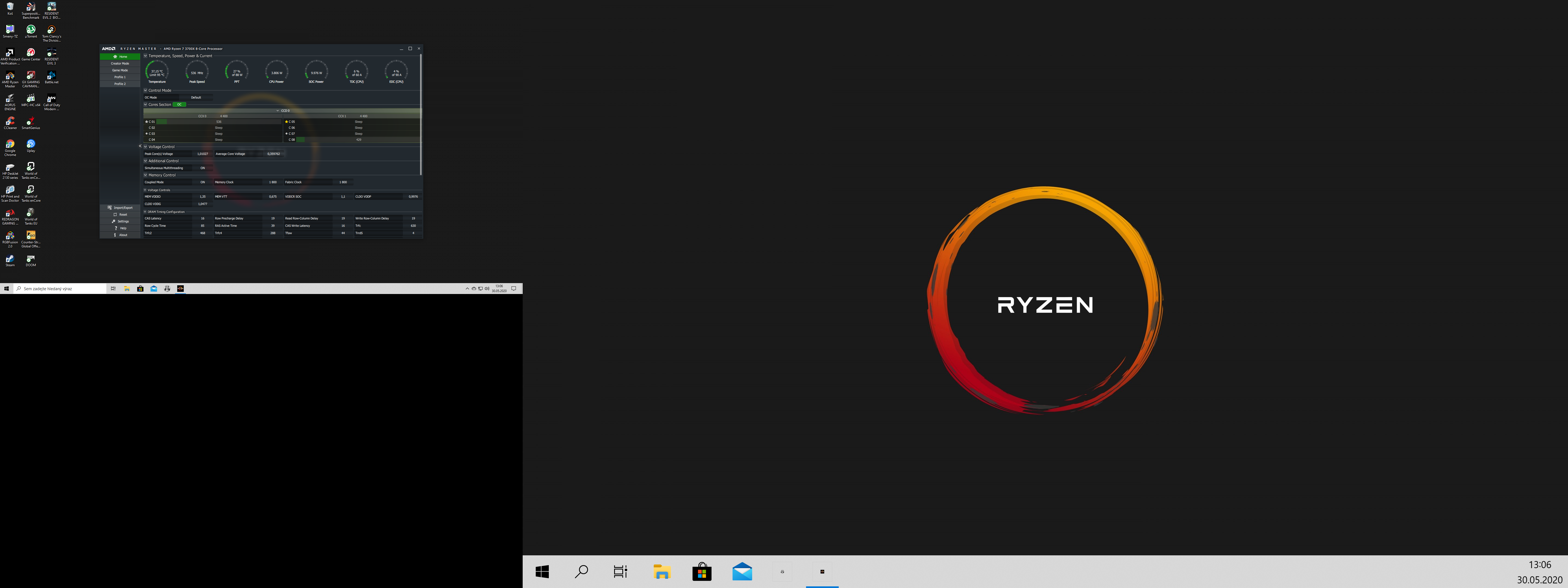

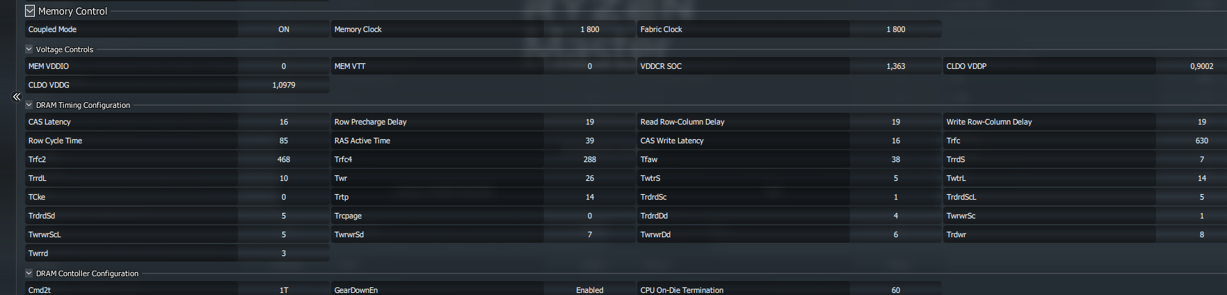

co je "laguje" ?
jakou paměť teda máš ?
dej tam tedy ty 2*16 a vyfoť nastavení pamětí v ryzenmasteru.
