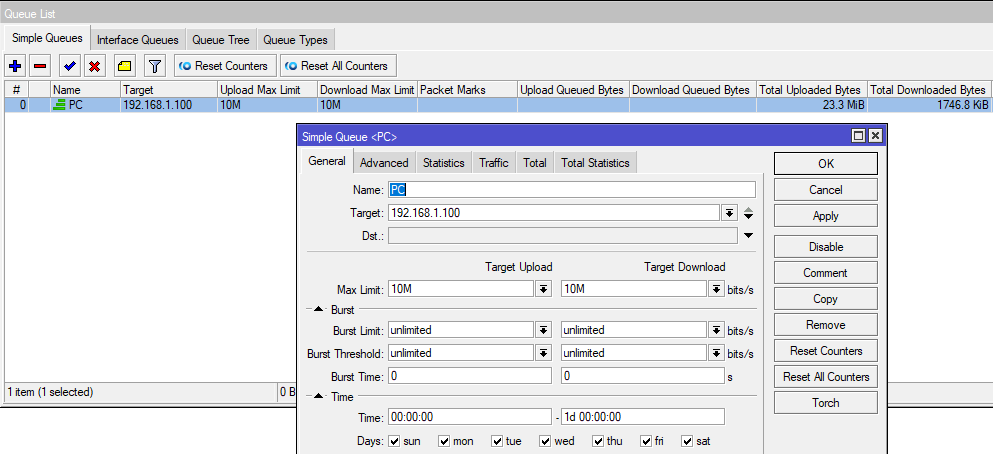

Mohu ještě dotaz ohledně grafů? Zajímalo by mě, zda lze nějakým způsobem nastavit počítadlo přenesen…
olaf 16.08.2020 00:13
olaf
Samozrejme, ze to ide, ide to mnohymi sposobmi, zalezi na tebe, ktory pouzijes. Napriklad v pripade,…

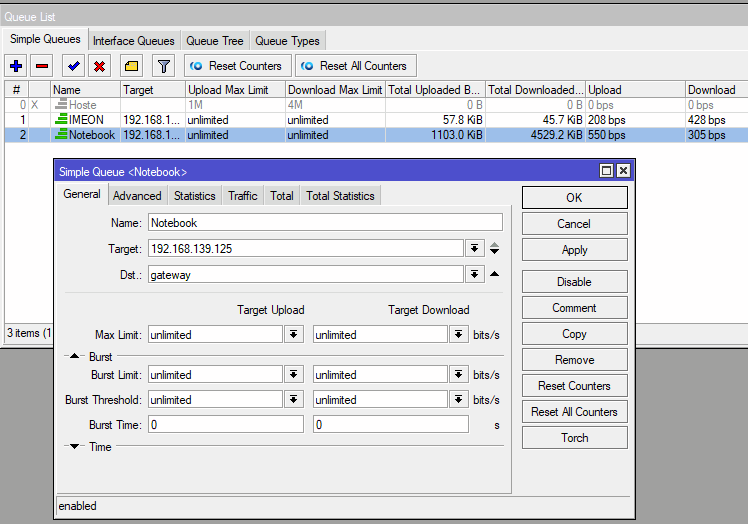

Tak queue už jsem do grafů přidal, ale musím mít něco blbě, neboť to neměří. Zkoušel jsem měnit i Ds…
olaf 16.08.2020 13:14
olaf
Podle obrázku by to mělo být nastaveno dobře. Teď jsem to zkoušel a po vytvoření simple QUEUE a zadá…
Jan Fiala 16.08.2020 14:17
Jan Fiala
Díky za odpověď. Stále to nejde, ani když přidám jiné zařízení, např. PC. Musím mít něco blbě někde…

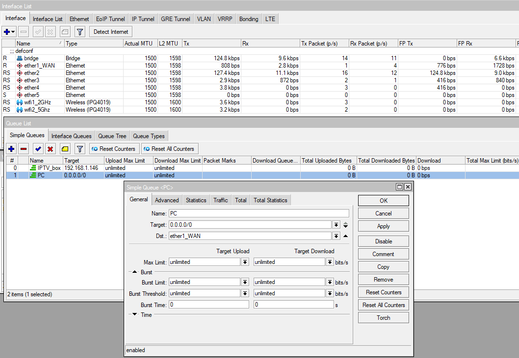

No že to v queues nepočítá. Na první pohled vypadá nastavení dle p. Fialy správně, přesto to nepočít…
olaf 16.08.2020 22:12
olaf

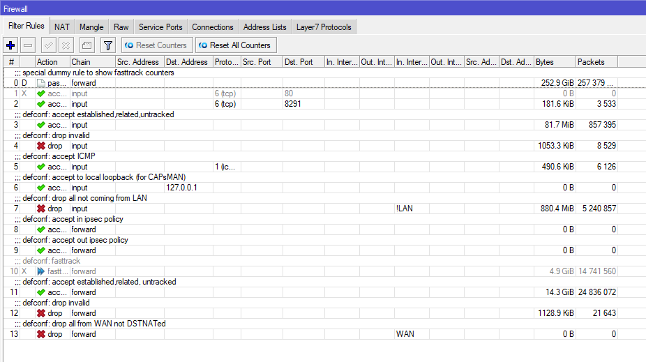

Ukaz tu 146 ako mas nastavenu. Ten MT je dufam branou a tie packety cez neho naozaj lezu...?!
fleg 17.08.2020 17:18
fleg
Gateway ve Quick set nemá adresu routeru 192.168.1.1, ale adresu 10.77.xxx.xxx, což je dle mého názo…
olaf 17.08.2020 17:48
olaf

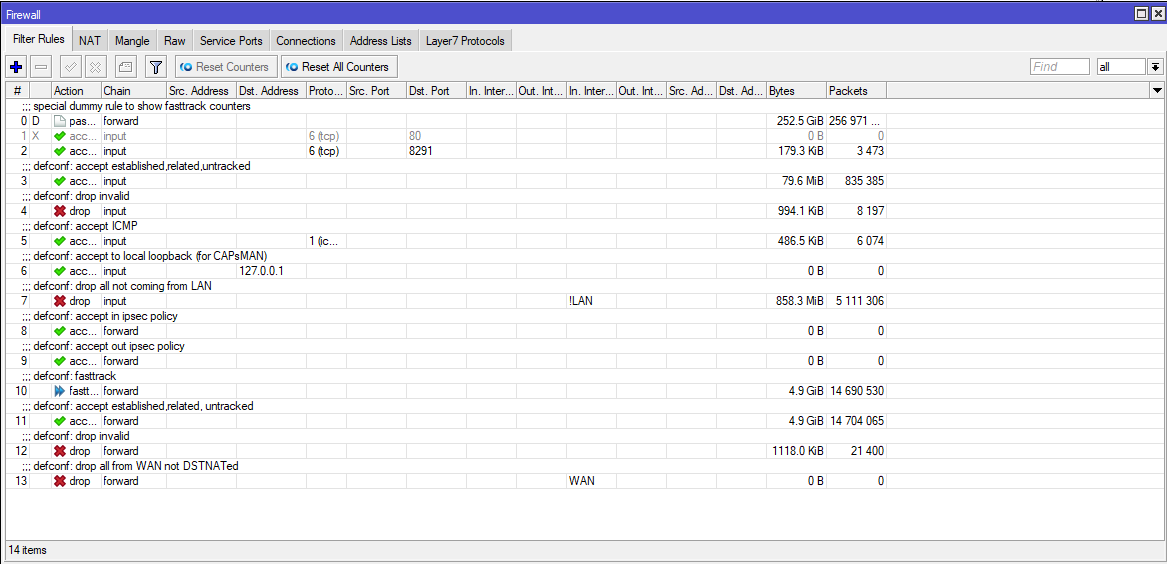

Musis vypnut fasttrack. Nemozes mat queue aj fasttrack zaroven.
fleg 17.08.2020 17:54
fleg
Nevím jestli jsem to udělal dobře, zakázal jsem ho ve firewallu - viz obr., ale stále to nepočítá...
olaf 17.08.2020 18:03
olaf

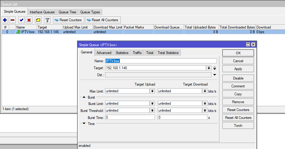

Nemozes tam mat unlimited.
fleg 27.10.2020 23:34
fleg
Děkuji za odpověď. Zkusil jsem změnit unlimited a "něco" to začalo počítat. Ale hodnoty jsou to podi…

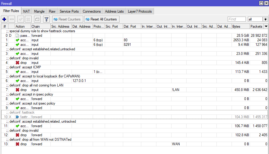

AKoby ti cast packetov sla mimo system, ukaz este raz nastavenie fw.
fleg 28.10.2020 16:48
fleg
FastTrack?
Jan Fiala 28.10.2020 17:23
Jan Fiala
Viz obr. Mimochodem, když vypnu fasttrack, tak se mi hodně zpomalí internet (z 50Mbps spadne na 10Mb…

Tak nastav limit na 100Mb, pak nebude unlimited a nebude te limitovat
Jan Fiala 28.10.2020 19:17
Jan Fiala
Pánové fleg a Jan Fiala, díky, díky, díky. V nabídce bylo max 10M a nenapadlo mě, že tam tu hodnotu…
olaf 28.10.2020 22:51
olaf
17.8 som pisal, ze musis mat vypnuty fasttrack, pretoze vtedy nejdu packety cez firewall a neda sa s…
fleg 29.10.2020 11:17
fleg
Já vím, však jsem to tehdy udělal a hned odpovídal, že to stále nepočítá. Až když jsi mi před 2 dny… poslední

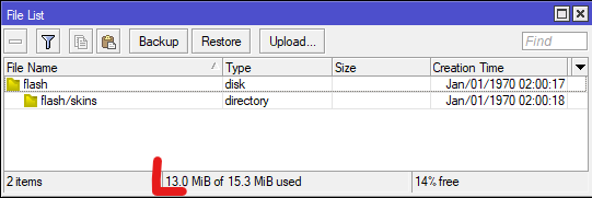

Tak Mikrotik RBD52G-5HacD2HnD-TC zatím dobrý. Co jsem potřeboval nastavit, to mám (WiFi, přidělování DHCP, směrování na porty zvenku, vzdálený přístup apod.). Ale přiznávám, že bez návodů ochotných rádců bych to nedal. Určitě by mi i nadále stačil TP-Link, ale rád objevuji a zkouším nové věci. No a tady vidím, jak je nastavení v TP-Linku jednoduché a nudné zároveň. :-D
Co mě však znejistělo je velmi malá NAND paměť routeru. RAM je 128MB, to asi bude stačit (v grafech zatím nic nevidím, pač to reportuje asi po týdnech). Ale NAND je jen 16MB, přičemž už teď mám obsazeno 86% a to v routeru kromě systému a základního nastavení nic nemám.

Som ti chcel pisat, ze nevies citat s[ravne cisla, ale tie svine z MT som prave zistil, ze zmensili pamat z 256MB na 128MB. Mam doma starsi model a ten ma este 256 aj novsi a ten uz len 128.
Co sa tyka logov tie si musis zapnut, standardne idu len do pamate a vymazavaju sa po restarte.
Takisto grafy nie su zapnute, musis si ich pozapinat a potom sa ukladaju vysledky kazdych 5min.
S miestom si starosti nerob, nedoslo mi este nikde a mam vonku desiatky tychto routrov, sam ho doma pouzivam ako branu a logujem a grafujem priamo na disk.
Ak by si predsa len mal problemy mozes pripojit k nemu nejaky usb kluc a ukladat veci tam. Ja mam doma z toho take nudzove NASko, ale je to dost pomale, takze fakt len nudzove (20-30Mb, ale zase testoval som to len cez wifi, cez kabel to mozno da viac).
Mohu ještě dotaz ohledně grafů? Zajímalo by mě, zda lze nějakým způsobem nastavit počítadlo přenesených dat pro konkrétní zařízení dle jeho IP popř. MAC. Mně se vykreslují grafy pro jednotlivé porty routeru, ale když budu mít za jedním portem switch a k němu připojené 2 zařízení, tak už nevím kolik které zařízení tahá dat z internetu. Množství stahovaných dat pro každou IP uměl zobrazit i "hloupý" TP-Link, tak se mi nechce věřit, že by to u Mikrotiku nešlo nastavit...
Podle obrázku by to mělo být nastaveno dobře. Teď jsem to zkoušel a po vytvoření simple QUEUE a zadání adresy notebooku to okamžitě začalo v Upload/Drownload zobrazovat aktuální hodnoty.

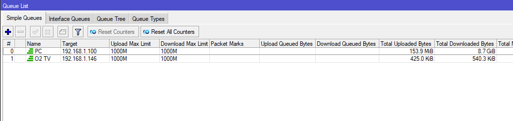

Jakmile jsem queue zadal do Tools / Graphing do grafu, zalozenemu na queue, zacaly se zobrazovat udaje i v grafech.
Pokud bys chtěl jen trafic směrem ven a nezajímala tě komunikace uvnitř sítě, pak si přidej jako DST gateway (podle toho, jak se tvůj interface jmenuje).
Díky za odpověď. Stále to nejde, ani když přidám jiné zařízení, např. PC. Musím mít něco blbě někde jinde, ale popravdě netuším kde.
Mimochodem, myslel jsem si, že gateway je v mém případě adresa routeru 192.168.1.1 (nejsem si vědom, že bych tomu někde dával nějaký název). Ale když mrknu do Quick set, tak tam u internetu mám pro gateway úplně jinou adresu 10.77.xxx.xxx, automaticky přidělenou poskytovatelem.
Gateway ve Quick set nemá adresu routeru 192.168.1.1, ale adresu 10.77.xxx.xxx, což je dle mého názoru adresa antény na střeše nebo nevím čeho, pač se zobrazí přihlášení k Mikrotiku, ale ne toho mého... Ale tento Gateway jsem měl už u starého TP Linku.
Nevím jestli by nebylo lepší ti poslat přístup do routeru jen pro čtení, že bys věděl hned na co se podívat? Tedy jestli to není extra zneužitelné...???
Pánové fleg a Jan Fiala, díky, díky, díky. V nabídce bylo max 10M a nenapadlo mě, že tam tu hodnotu mohu napsat. Teď se zdá, že to měří celkem dobře, rychlost internetu je také OK. Trošku mě znervózňuje, že ikonka "name" u přenosu byla chvíli žlutá, teď už je zase zelená (ty tři čárky), je to tak OK? - viz obr. queue
Pokud jde o nastavení Firewallu, je to tak správně? Něco je tam červené, tak nevím, zda nemám něco blbě. - viz obr. firewall

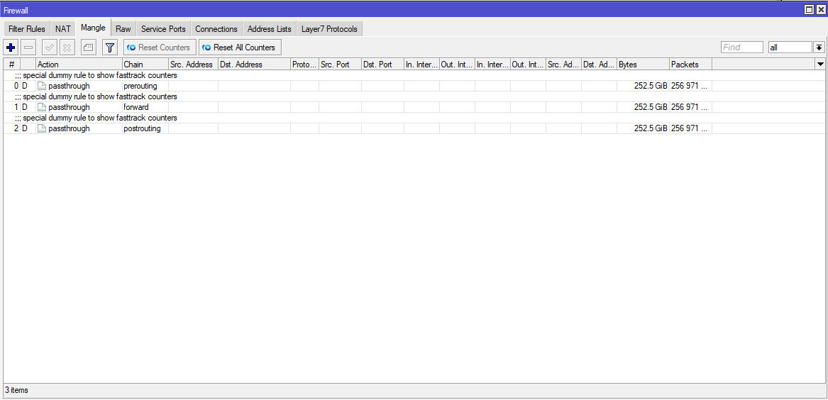

17.8 som pisal, ze musis mat vypnuty fasttrack, pretoze vtedy nejdu packety cez firewall a neda sa s nimi nic robit.
Nechapem preco si to spravil az teraz.
Zlte este neznamena, ze sa obmedzuje traffic, len ho pozdrzuje, cervena farba je uz zahadzovaie packetov (obmedzovanie netu), zelena je bez obmedzeni.
