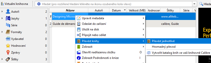

Jestli již knihu vytvořenou máš , tak ji jen importuj, nebo přesun myší na Calibre.
• Jak už je v Calibre, tak pres pravý klik myší vyber "převést knihu". (format zvol co prefruješ , třeba volný EPUB)

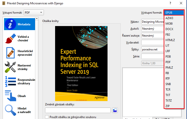

• Levý panel v případě že neděláš převod pro nějaké spacifické zařízení (Kobo, Kindle etc) nebo rozlišení, zarovnání textu nebo vytvoření menu stránek, měnit struktůru knihy (takový ten jeji skelet) prozatím nebudeš potřebovat, nastavení proto nechej výchozí.
• Volba a výstupní format převodu voliš v pravo nahoře :
![[90943-cal-for-png]](https://pc.poradna.net/files/90943-cal-for-png)
(podle toho, v jakém formatu chces knihu mit)
