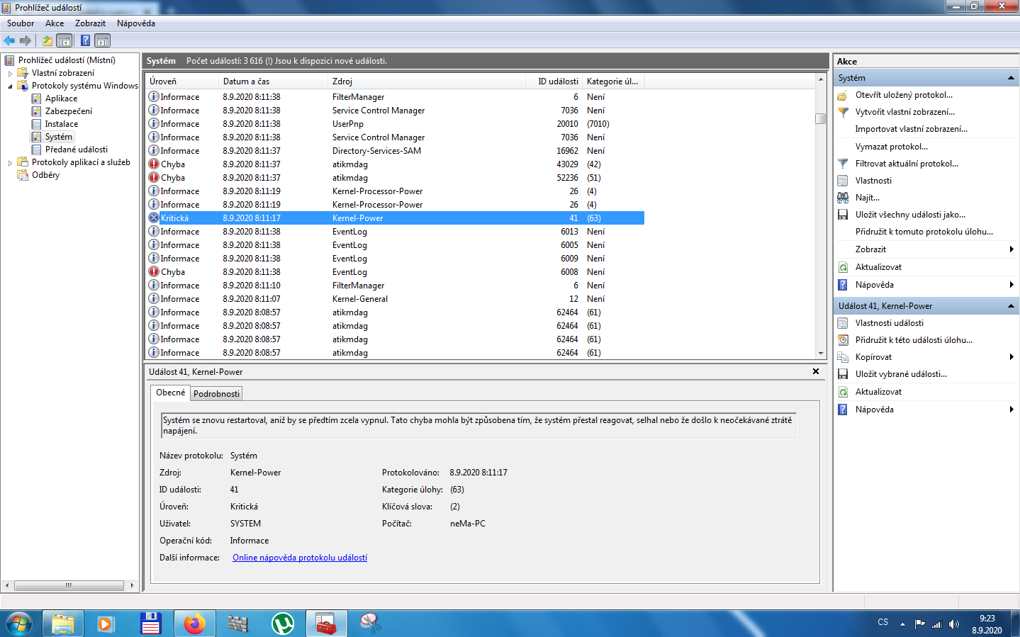

Díky, takže dle prohlížeče událostí by to mohlo být zdrojem?

Zdrojem to být může, ale to bys nenašel v Prohlížeči událostí.

aha, já to jen tak dedukoval z té hlášky, že došlo k neočekávané ztrátě napájení...

Při restartu dojde ke ztrátě napájení, ale to automaticky neznamená, že příčinou je zdroj.

ok, a měl bych teda hledat v prohlížeči událostí nějakou konkrétní chybu? Z té kritické nic nevyčtu?…

Z kritických chyb se určitě dá vyčíst ledacos, ovšem uvedená chyba Kernel-Power (ID 41) znamená jen…

Z kritických chyb se určitě dá vyčíst ledacos, ovšem uvedená chyba Kernel-Power (ID 41) znamená jen a pouze to, že po startu systému bylo zjištěno, že předešlý běh nebyl regulérně ukončen. Většinou jde o důsledek HW chyb, především zdroje.
Stejné hlášky dosáhneš, když PC za běhu vyškubneš z eletriky. Ovšem ta chyba se do logu zapíše logicky právě až po novém startu systému (jak by se asi při ztrátě napájení mohlo něco zapsat do logu?).
Vidím tam další kritické chyby, něco bys mohl najít i v sekci "Aplikace".
