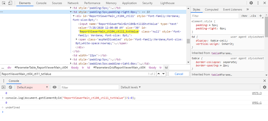

A co vypíše console.log(document.getElementById("nejake_super_hodne_dlouhe_id")?1:0); ?
hynajs 26.09.2020 11:56
hynajs
Screen v příloze. Poprvé jsem ten log nechal vypsat v kódu a podruhé jsem to zkusil ručně přímo v pr…
