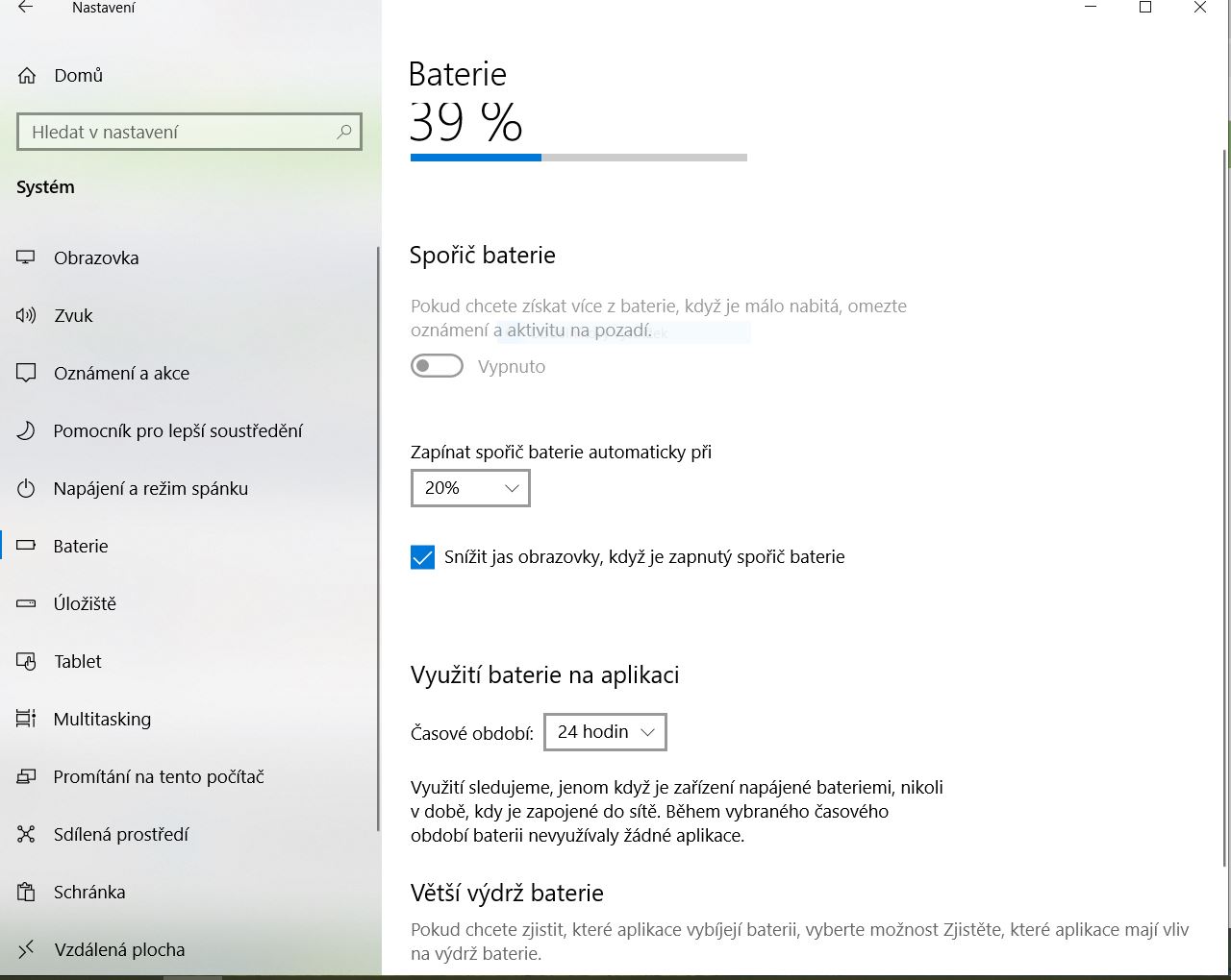

děkuji, nevím proč mi to minule nic nenašlo, ale teď ano a je to obrázek 2 v příloze Je mi divné, co… nový

Víte co je zajímavé, že v tom obrázku 2 nemůžu povolit spořič baterie. Přitom snížit jas, nebo časov… nový
