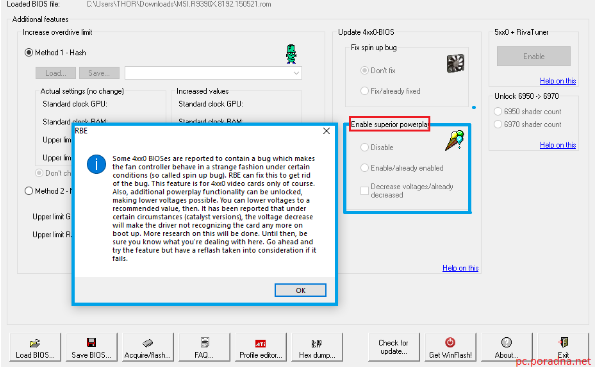

Pod linuxovou distribucí ti to dělá taky ?
Jakou máš přesnou verzi VBIOS té tvé R9 ?
Bylo hlášeno, že za určitých okolností pokles napětí způsobí, že řadič již při spusteni kartu znovu nerozpozná.
Některé BIOSy 4xx0 také údajně obsahují chybu, díky které se řadič GPU, FAN se za určitých podmínek chová zvláštním způsobem (tzv. Spin up bug + "superiror powerplay"). Potom odstraneni jde snížit napětí na doporučenou hodnotu.
Napětí, a mozné odstraneni tohoto Bugs, úprava napájecích profilu (napevno) by bylo mozné úpravou VBIOS. Viz obrazek :
[91343-vbios-tweek-r9-poradna-net-png]

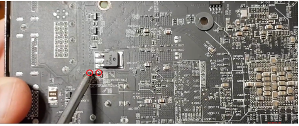

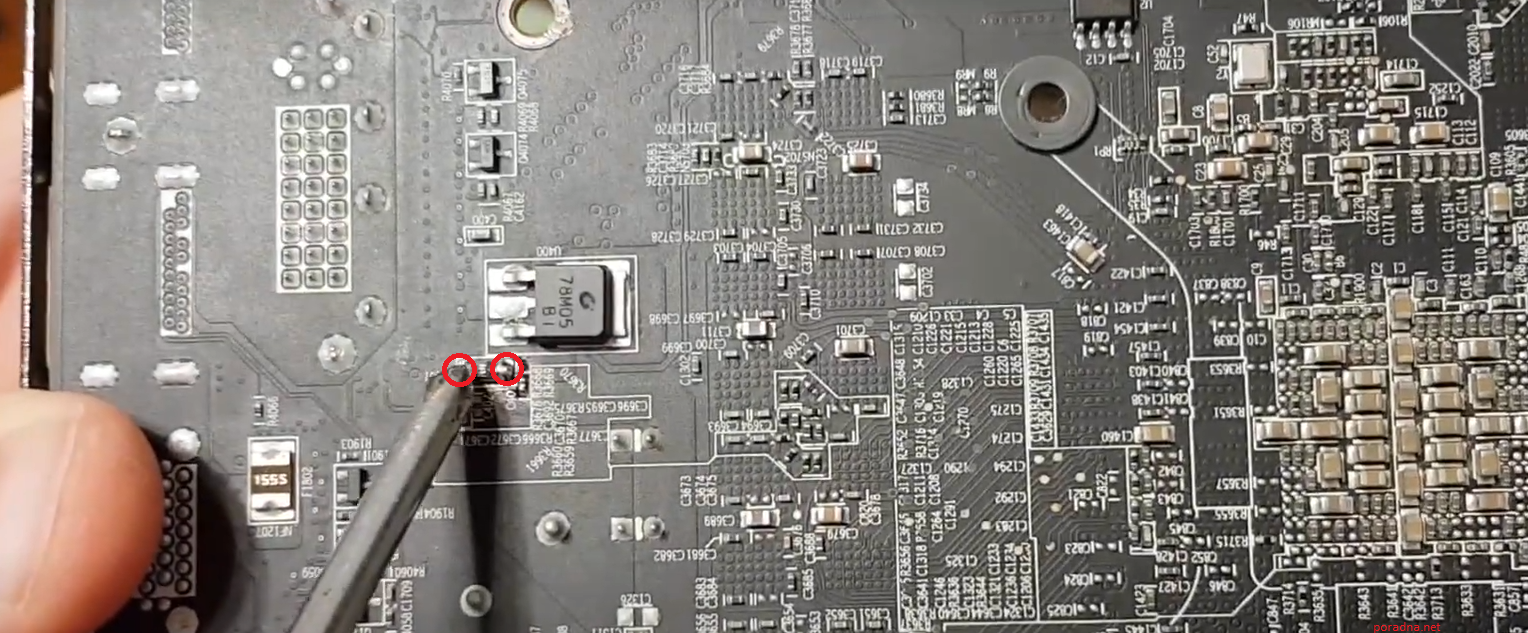

Už jsi mel nekdy někdy multimetr v ruce, dokazal by jsi změřit tento odpor (nastavit na 200 Ω) na té tvé GPU ?
[91342-gpu-min-png ]
V plné velikosti :
[91344-r9-odpor-mustek-r-pbch-png]
PS: Ale možná bych popřemýšlet o výměně GPU, Upgradu za jinou :)
