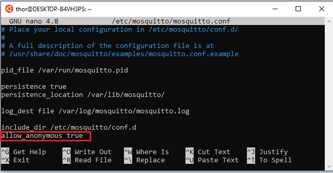

V nastavení MQTT na tom Sonoff nemam zaškrtle heslo, tak jsem v HA nastavení MQTT změnil anonymous na true
Pridej ho do mosquitto.conf
nano /etc/mosquitto/mosquitto.conf
A treba na konec pridej :
allow_anonymous true
[91355-mosquitto-conf-png]

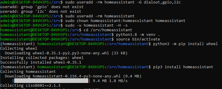

PS: Ve virtualce (přes venv / virtual enviremment), postupoval podle : https://www.home-assistant.io/docs/installation/raspberry-pi/ a připojení funguje bez problému :
◙ Instalace (s tím že jsem ignoroval skupinu gpios a i2c ) :

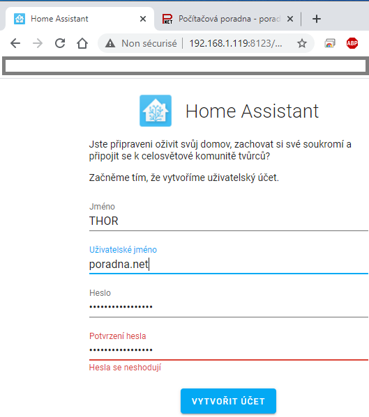

◙ Připojení přes port : [8123] 'ip_adresa:8123' :
[91354-home-asistant-port8123-png]

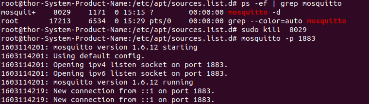

Tak mi to napsalo že port 1883 už je použivan.
Vidíš u toho portu ze ho používá mosquitto ?
netstat -anp | grep 1883
[91358-mosquito-png]
Zkus ho nejdříve zabít (kill). Možná se ho pokoušíš spustit dvakrát.
Nejdříve si nech zobrazit jeho ID:
ps -ef | grep mosquitto
A podle toho, jaké ma ID ho kill, v mém případě je pod ID 8029 tudíž :
sudo kill 8029
Spustit :
mosquitto -p 1883
[91357-mos-poradna-png]
