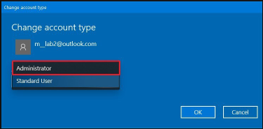

Nestačilo by jen ve správě účtů přepnout na admin ? Jak se přesně do stavu svého účtu dostal, a jaký účet používá (možná účet MS) není jasné.
[91385-chaccnt-png]
Nebo přes UAC, lusrmgr.msc ? Jen se ptám, jednak jestli je to jedina zlata cesta, nebo jestli obecně si useři mohou jen tak přihazovat admin účty pro správu třeba omezených a prednastavenych atribuci účtu.
