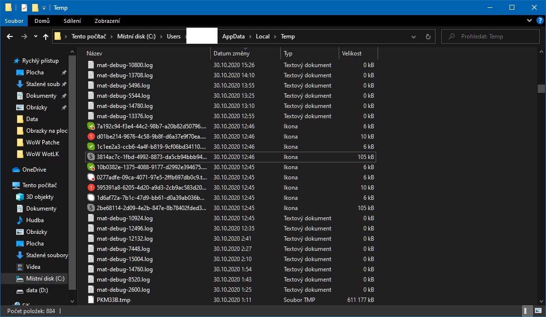

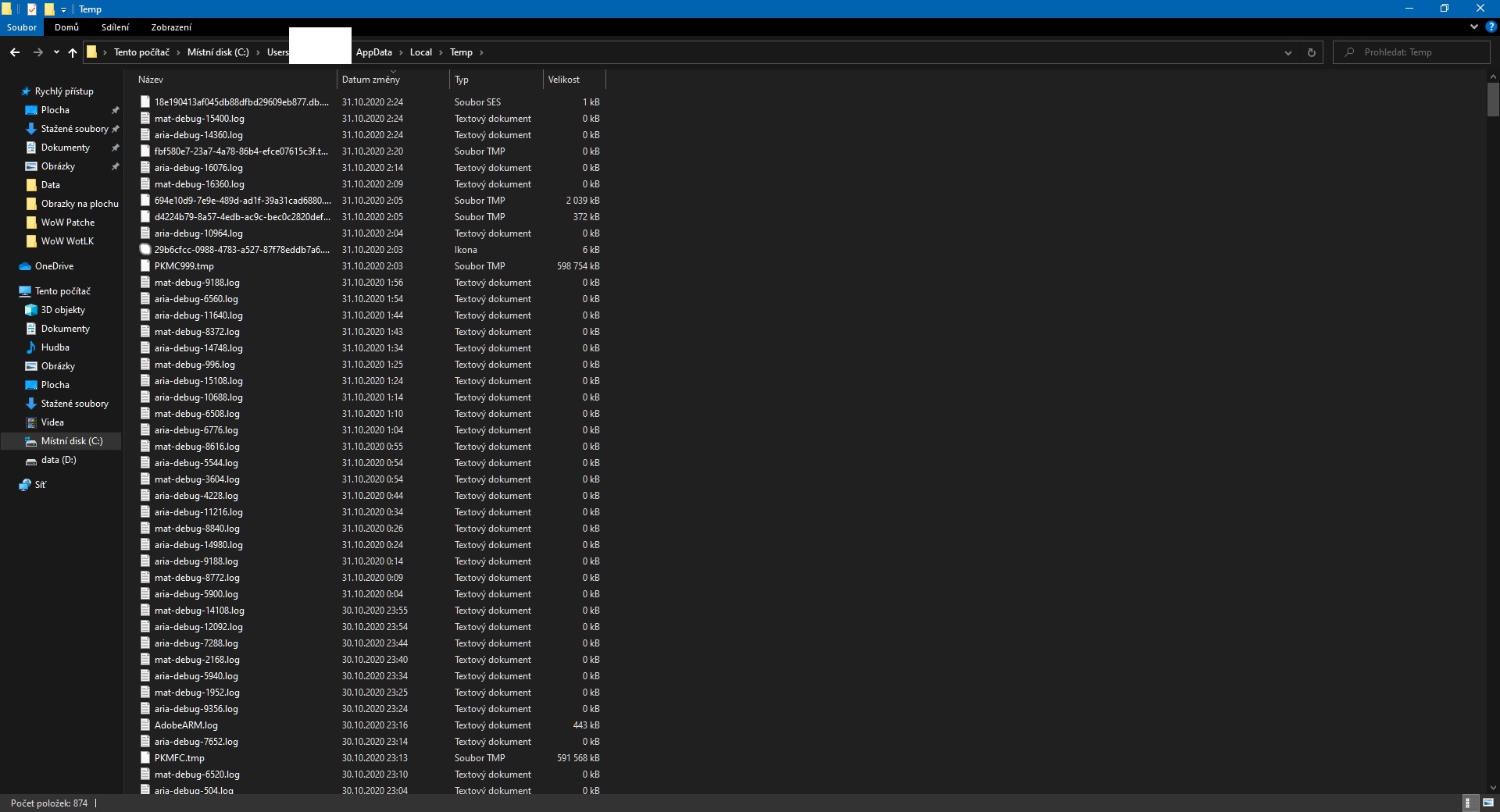

Dobrý den, dnes jsem zjistil, že se občas ve schránce (ctrl+v) objeví odkaz do složky TEMP na určitej soubor, tak jsem se tam mrknul, a nevím, co to muže byt. Většina má 0 kb a jsou prázdný, ale pak tam jsou i velký soubory (viz. příloha), mužu to smazat tu složku TEMP popř. jen ty velký soubory? A mám to řešit nebo to vir není a ničemu to nevadí?

Ok, takže VŠECHNY soubory starší řekněme 30.10. a dál tak prostě smažu? Neni tu riziko, žeby se něco…

Takže, smazal jsem všechny TEMPy (kromě složek a dnešních TEMPů), a uvolnil si skoro 20 GB :D Hned l…

Takže, smazal jsem všechny TEMPy (kromě složek a dnešních TEMPů), a uvolnil si skoro 20 GB :D Hned lepší pocit když je tam "čisto".
ALE, přišel jsem na to, co dělá ty velký soubory, vždycky, když dohraju zápas v LoLku, tak se vytvoří ten soubor.
Otázka je, dá se nějak (dá, spíš kde a jak) zrušit oprávnění ,aby si to hra nemohla vytvořit? Díky za navedení :)
Hra ten soubor v průběhu běhu potřebuje, nesnaž se bránit vytvoření toho souboru. Spíš je hloupé, že to po sobě nesmaže.
Jinak můžeš stejně promáznout i složku c:\Windows\temp
Tam ušetříš další místo
Spoustu místa uvolníš spuštěním nástroje pro vyčištění disku, kde jdi na systémové soubory. Tam můžeš zaškrtnout vše a spustit.
Nepotřebuje, ten soubor se vytvoří až PO odehrání hry, ne před nebo v průběhu :) Co jsem to pročítal (nebylo to čitelny) tak tam jsou udaje o hře, jakej vzhled postavy byl zvolenej, jaka postava atp. takže to k ničemu pak už není, hra funguje (zatim) normalně.
Děkuju všem za rady :)
