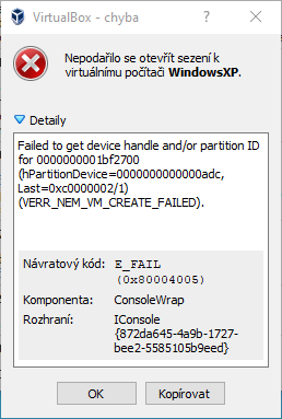

VirtualBox - Failed to get device handle and/or partition ID for 0000000001d46660
Chtěl jsem přes VirtualBox nainstalovat Windows XP. Avšak, při spuštění instalačky to zahlásí chybu.
Zkoušel jsem to hledat, ale těch chyb je hromada, co může nastat a k této konkrétní jsem nic užitečného nenašel.
Jak to, prosím Vás, opravím?
Děkuji
PS. Postupoval jsem pomocí tohoto videonávodu.

Bohužel, nefunguje to. Zhavaruje to úplně se stejným problémem. Očividně je problém někde jinde. A ty "přídavky pro hosta" zmíněné výše jsem nepřišel na to, jak přidat.
Pokud zhavaruje i tohle, pak je problém v počítači, případně OS.

A teď jsem se díval do BIOSu a Virtualization Technology (VT-x) mám povolený.
UPDATE: Tak teď jsem úplně vedle. Neuděl jsem nic a hlásí to jinou chybu.
Pokud se vůbec Windows nespustily pod VirtualBox, tak to vypadá podle chybové hlášky na pošramocený virtuální disk s Windowsy. Nejde je přeinstalovat? Mne původně ta hláška zmátla, že chce nasát uložené sezení Windows. Prozkoumej nastavení virtuálního disku, případně je tento disk zničen - VirtualBox si disky udržuje přes UUID, to může být zmršeno a pak ho nenajde. Prozkoumej v nabídce Soubor->Správce virtuálních medii.
Ještě mne napadlo, podívej na vlastnosti virtuálního stroje, v řádku Úložiště, tak u řadiče se podívej na nastavení i/o cache hostitele, zkus opačné nastavení.

Díky, tato možnost mě vůbec nenapadlo. Bohužel, zkusil jsem to první přeinstalovat, pak jsem to odinstalovat a znova nainstaloval, ale nepomohlo to. Bojím se, že to vyřeší pouze přeinstalace windows.

To musí chodit. Někde musí být log soubor, dej ho sem, v tom by měly být bližší informace, co se děje. Neporadím kde je log u Windows, v Linuxu to vím dobře. Asi někde v jeho složce v uživatelských datech..
Tohle jsem našel na fóru VirtualBoxu, Třeba to bude k něčemu. Přeloženo Gůůůgle translatorem:
Odkaz na originální text:
https://forums.virtualbox.org/viewtopic.php?f=38&t=100328
Psal jsem to uz zde na konci příspěvku.
Bohužel, Hyper-V jsem v počítači nenašel a jakýkoliv příkaz pro deaktivaci skončil chybou. Klasika. Když se něco ve Windowsech jebne, tak to často vyřeší pouze přeinstalace.
Hyper-V je volitelná součást a jen u Pro verze. Takže tam NEMUSÍ být a není tím pádem příčinou problémů.
