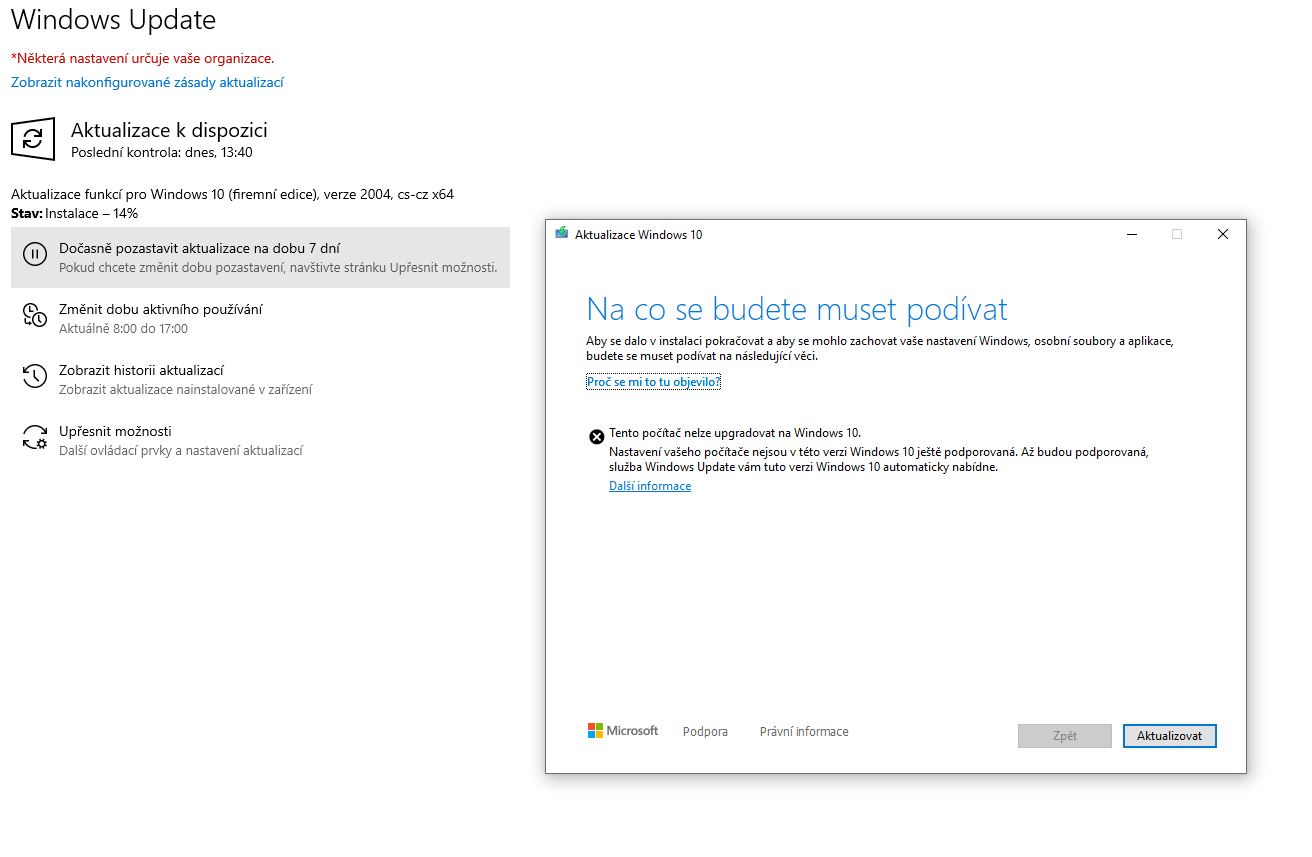

prosím o radu, pomoc jak je to v tomto případě při aktualizaci. Chápu to správně, že je v aktualizaci chyba, bug, apod. a systém pomocí Safeguard nedovolí aktualizaci nainstalovat? Dá se s tím něco dělat? Moc moudrý z toho nejsem
Po kliknutí na odkaz je následující hláška:
error-when-accessing-the-sign-in-options-or-users-mmc-snap-in
Děkuji předem za odpověď
Michal

Doporučuju zkusit aktualizovat pomocí Update assistant (Pomocník s aktualizací) - ke stáhnutí na web…
host 02.12.2020 15:56
Aktualizace přes Update assistant dopadla se stejnou chybou, jak už jsem zmiňoval. Ano, vím, že posl…
dnb1644 07.12.2020 13:32

Aktualizace přes Update assistant dopadla se stejnou chybou, jak už jsem zmiňoval. Nikde nevidím, ž…
host 08.12.2020 08:54
Neni k tomu PC pripojena nejaka periferie, jejiz ovladac by byl s novou verzi Win nekompatibilni? T…
RedMaX 07.12.2020 21:46

Žádná periferie, ke které by byl nekompatibilní ovladač tam není. To se týká toho assistenta, tak je…
dnb1644 08.12.2020 09:00
dnb1644
Nějaké návody jsou tu (nemám odzkoušeno): https://windowsreport.com/windows-update-error-0xc1900130/…
mirha 08.12.2020 09:16
mirha
https://windowsreport.com/0xc1900208-error/ nekompatibilní SW PS: co ESET apod. ?

Aktualizace jsem chvilku neřešil. Včera jsem se k tomu opět vrátil a najednou vše proběhlo v pořádku… poslední
dnb1644 21.01.2021 07:39
Ten assistent nepise zadnou podrobnost? Vetsinou totiz pise, tak je fakt divne, ze by u tebe nic.
Žádná periferie, ke které by byl nekompatibilní ovladač tam není. To se týká toho assistenta, tak je to stejná situace, kterou jsem popisoval na začátku. U 14 % se to zastaví a nastane ta zmíněná chyba.
V Eventlogu je to pak následovně:
Instalace se nezdařila: Instalování následující aktualizace se nezdařilo z důvodu chyby (0xC1900130): Aktualizace funkcí pro Windows 10 (firemní edice), verze 2004, cs-cz x64.
a poté se stejným zněním tyto chybové kódy:
0x8024200D
0xC1900208
