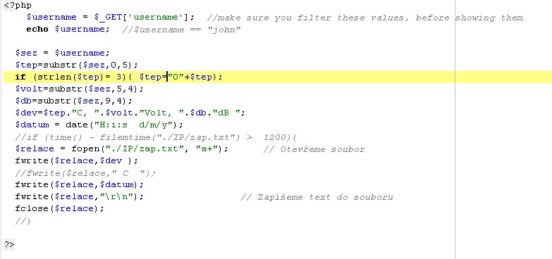

Já když to upravím takto ten řádek vyznačený v příloze tak se to nevykoná kde je chyba? díky

Protože ty problémy tam máš dva. Jeden je chybějící nula, druhý ten, že ti to "krade" minus, které p…

V podmínce if musí být dvě rovnítka. if (strlen($tep) == 3)

To je sice pravda, ale jeho problém to nevyřeší.

Jen jsem odpovídal, kde je v označeném řádku chyba. Nezkoumal jsem celý kód, je mi jasné, že tam bu…

if (strlen($tep)== 3) {$tep="0".$tep;} tak to má být a ne takto if (strlen($tep)== 3) {$tep="0".$tep…
