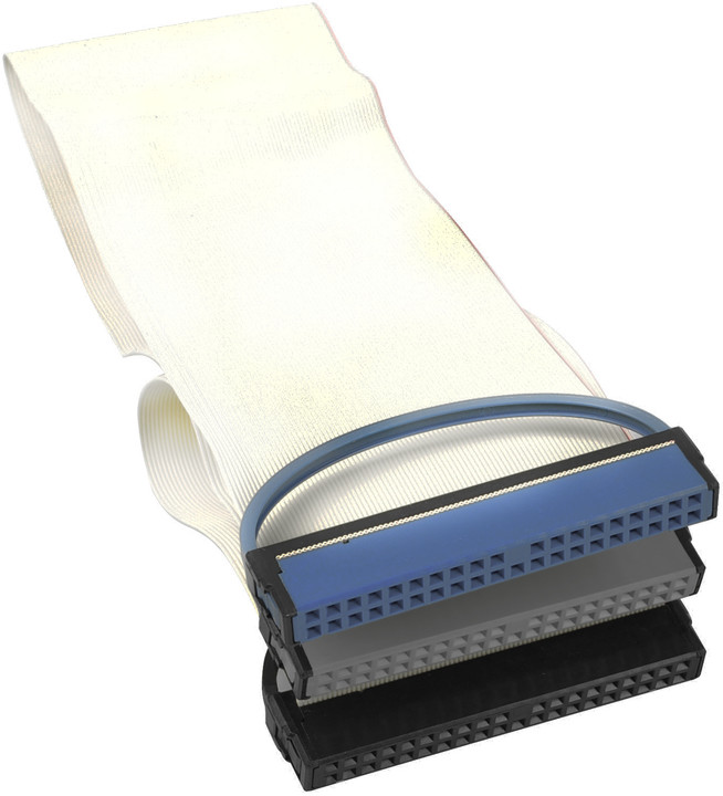

takže je na tom starém disku tento kabel https://iczc.cz/au0ednh1gmjtd9nk71griblejf_1/obrazek
MM_tank 18.12.2020 12:42
MM_tank
No, myslím že jo. Ale jsou tam dva kablíky a nepasuje ani jeden. A v novém PC je úplně jiný kablík,…
