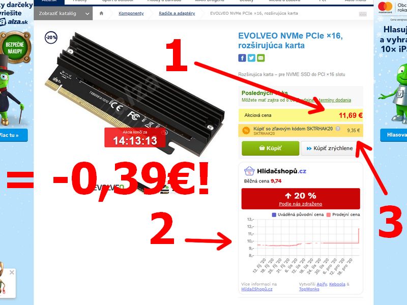

Dále si dovolím upozornit na ten e-shop, na který jste dal odkaz a ukázat vám i ostatním, jak dělají slevy:
Jak ukazuje bod 1, Alza ten krám prodává za "Akciovú cenu" 11,69€.
Bod číslo 2 však upozorňuje na to, že běžná cena je 9,74€.
Alza má ale fantastickou nabídku a když si jí všimnete a využijete slevový kód, můžete nakoupit za 9,35€!
Výsledná super bomba sleva je tedy celých 0,39€!!! To je tuším cena 0,75l nesýtené pramenité vody Rajec.
Takže se nákup opravdu vyplatí (zvlášť, když připočteme dopravu, kterou Alza účtuje vždy).
