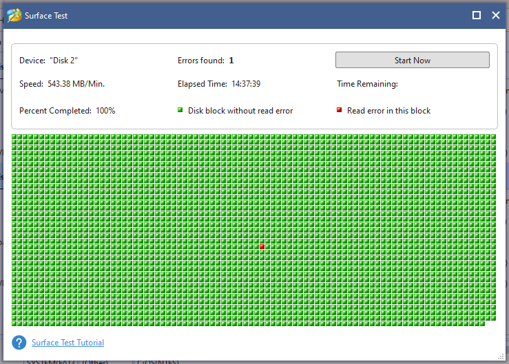

MiniTool Partition Wizard Free 12.3 ale ukazuje jeden červený sektor.

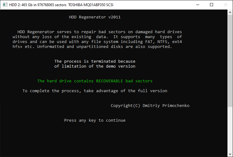

Údajně má na to fungovat program HDD Regenerator, teď ho zkouším, ale jinde zase píší, že to nejde a jen přesune vadný sektor do nějaké skryté části, ale tak kdyby to pak fungovalo, tak by to bylo OK, ne? Má někdo zkušenosti?

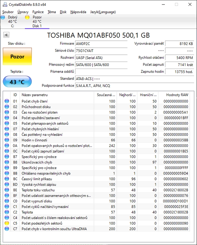

co ti hlásí crystaldiskinfo?

Crystaldiskinfo nehlásí nic, budu muset stáhnout, díky za tip na další program.

jasná odpověď proč se to seká: c5 je kritická chyba.
a ten počet 90 hexa je obludně velký. pokud za to hdd stojí, zachraň z toho nějaká data, ale disk pak hned vyhodit, už nikdy nepoužívat.

Asi jo, podle screenu z Crystaldiskinfo to nevypadá dobře...

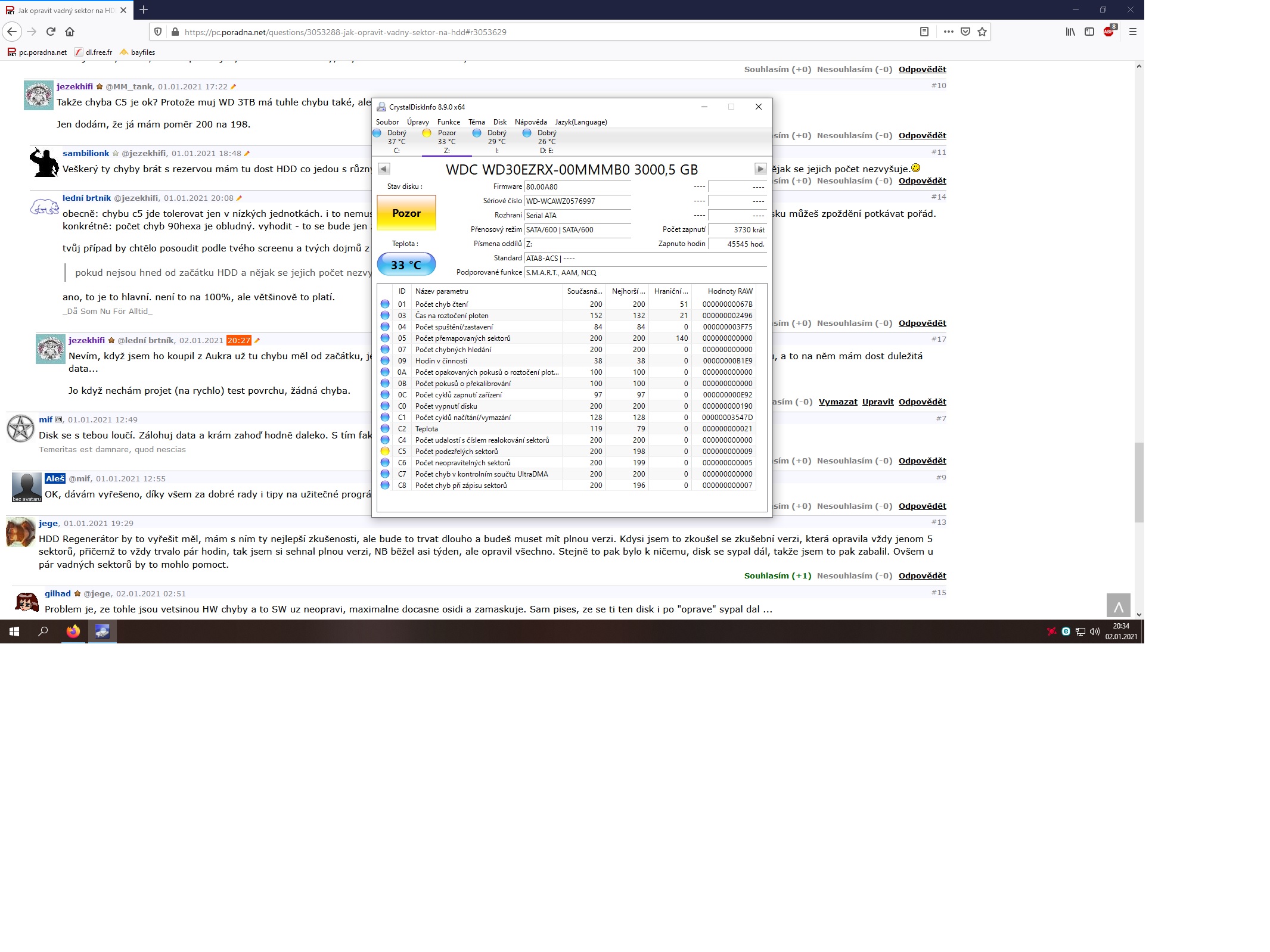

Takže chyba C5 je ok? Protože muj WD 3TB má tuhle chybu také, ale funguje normálně.
Jen dodám, že já mám poměr 200 na 198.
Veškerý ty chyby brát s rezervou mám tu dost HDD co jedou s různýma chybama x let a ani vadný sektory nevaděj pokud nejsou hned od začátku HDD a nějak se jejich počet nezvyšuje.
obecně: chybu c5 jde tolerovat jen v nízkých jednotkách. i to nemusí být v konkrétním případě 100% doporučení, při smůle na umístění zvlášť z počátku disku můžeš zpoždění potkávat pořád.
konkrétně: počet chyb 90hexa je obludný. vyhodit - to se bude jen zhoršovat.

Nevím, když jsem ho koupil z Aukra už tu chybu měl od začátku, jen CrystalDiskInfo to ukazuje, HDTune nic. Takže si vyber, ale disk funguje bez problému, a to na něm mám dost duležitá data...
Jo když nechám projet (na rychlo) test povrchu, žádná chyba.

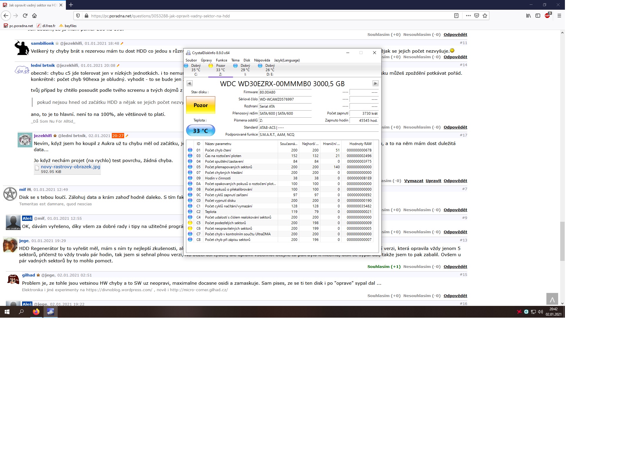

Takže jsem dal v nastavení stavu disku vše na defauld a ejhle další chyba viz snímek 2
kritické chyby c5 a c6 toleruju v nízkých jednotkách, třeba = 1. ale 5/9 chyb není nízký počet, zvlášť jestli píšeš, že na tom pomalý formát padal.
aha, 3tb je ti líto vyhodit. mě by zas bylo líto mít na tom tolik svých dat a jednoho dne ten disk vůbec nenačíst.
na důležitá data někde vysomruj 1tb disk a tento nech na bezcenné kradené věci z netu.
čti rovnou raw data, a jsou v hexa (což je pod 16 jedno).
wd30ezrx - to je shitový green disk. už tušíš, kde se ty chyby berou. green disk wd se dá používat jedině tak, že u nového disku zakážeš uspávání nástrojem wdidle3.

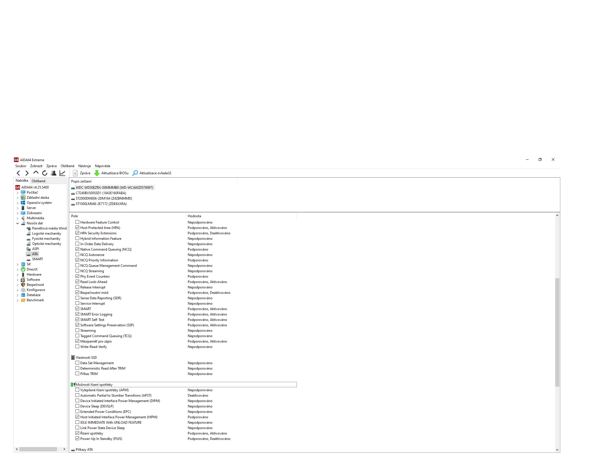

Ted jsem se díval po novém disku, a 3TB disky jsou poruchové jak prase viz recenze na Alze. Ad uspání, asi předchozí majitel to deaktivoval, píše Aida
(Power-Up In Standby (PUIS) Podporováno, Deaktivováno) teda jestli je to ono.
Co sem četl na netu, tak to není ono. Tak jsem dám foto s Aidou, která funkce to je?

HDD Regenerátor by to vyřešit měl, mám s ním ty nejlepší zkušenosti, ale bude to trvat dlouho a budeš muset mít plnou verzi. Kdysi jsem to zkoušel se zkušební verzi, která opravila vždy jenom 5 sektorů, přičemž to vždy trvalo pár hodin, tak jsem si sehnal plnou verzi, NB běžel asi týden, ale opravil všechno. Stejně to pak bylo k ničemu, disk se sypal dál, takže jsem to pak zabalil. Ovšem u pár vadných sektorů by to mohlo pomoct.
Problem je, ze tohle jsou vetsinou HW chyby a to SW uz neopravi, maximalne docasne osidi a zamaskuje. Sam pises, ze se ti ten disk i po "oprave" sypal dal ...
Jsem to tím projel, ale chce to plnou verzi, jak píšeš (mně to tedy neopravilo nic).
Jenže plná verze stojí $60 a to je dost za pokus s nejistým výsledkem. A jak píšeš, tvůj disk pak stejně odešel.
Takže program asi jen někam vadné sektory přesouvá, takže to chvíli funguje, ale stejně se tvoří nové a pak už asi není kam je přesouvat a lehne to.
Už přesně nevím, ale prý fungoval nějak na "nízké" úrovni a snažil se ten vadný sektor lokálně přeformátovat. Když se mu to ani několik pokusů nepovedlo, tak sektor vyřadil z alokační tabulky a disk na něj dále nezapisoval. Tenkrát mi toho dost opravil, ale z disku i hodně ubylo, takže asi ne všechno se dalo opravit. Časem zase začali přibývat vadné sektory, tak jsem se na to vykašlal a pokusný NB odložil. Někde v krabici je doteď. Mimochodem, kdysi jsem měl podobný problém na Seagate disku - jediný vadný sektor, na který nic nepomáhalo. Stáhl jsem si SeaTools a disk jsem jím nějak opravil, takže vadný sektor zmizel a dodnes se neobjevil. Stejný problém jsem měl na Toshiba disku, ale tam jsem žádný takový program bohužel neobjevil a sektor odstranit nedokázal. Věřím, že HDD Regenerátor by to dokázal, ale na daném NB nebyl a mně se nechtělo hledat nějakou funkční verzi.
