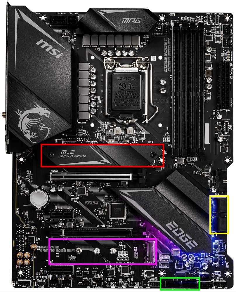

Momentálně mám obsazeny 4 SATA porty (1-4) a oba m.2 sloty. V obou mám m.2 NVMe. Na m.2 2 mám Windowsy.
Vim, že když mám obsazený m.2 sloty, tak se mi vypne SATA 5 a 6, ale teď v tom mám trochu zmatek. V návodu od základní desky totiž píšou tohle:
1) Sata 2 bude nefunkční pokud dám do M2_1 slotu M.2 SATA SSD.
2) SATA 5 a 6 budou nefunkční pokud dám do M2_2 slotu M.2 SSD.
Přesně takto.
ad 1) S tim SATA 2 nevim, já mám obsazen i SATA 2 a zároveň M2_1 a jede to. Proč? Myslí se M.2 SATA SSD něco jinýho, než co mám? Je rozdíl, když tam mám NVMe?
ad 2) Znamená to, že pokud obsadim druhej M2 slot (tam mám teď windowsy), tak mi to rovnou vypne SATA 5 i 6? Nebo jeden M2 slot = jeden vypnutej SATA port?

Musíš rozlišovat M.2 nvme a M.2 sata.
Píšeš že máš oba M2 disky v provedení NVME. Proto konektor SATA2 jede.
Naopak SATA 5 a 6 by měli být vyplé.
SATA2 will be unavailable when installing M.2 SATA SSD in the M2_1 slot.
SATA5 & SATA6 will be unavailable when installing M.2 SATA/PCIe SSD in the M2_2 slot.

Aha, zajímavý. Takže chápu to dobře, že port M2_1 (v mym případě ten Sheild Frozr na obrázku) můžu obsadit bez ztráty SATA 5 a 6? Zatimco jakmile obsadim port M2_2, tak přicházim oba SATA 5 i 6?
Ten Axagon by mi teoreticky vyřešil problémy, pokud je to tak, jak píšu. Jeden z mých M.2 NVMe disků bych dal na ten Axagon a tím pádem by se mi aktivovali SATA 5 a 6 a to by mi už k životu stačilo bohatě.
A co se týče toho PCIE 4x, já ho mám obsazený jiným řadičem. Byl by problém ten Axagon tedy strčit do PCIE 16x? Podle googlu prý ne, ty piny by fungovaly normálně.
.Aha, zajímavý. Takže chápu to dobře, že port M2_1 (v mym případě ten Sheild Frozr na obrázku) můžu obsadit bez ztráty SATA 5 a 6?
Ano první m2 disk v slotu m2_1 bliz grafiky je bez penalizace.
Osazeni druheho disku vypina u vetsiny desek * sata nebo některé pcie sloty.
Jasně řadič PCIEx4 můžeš dat do PCIEx16 slotu. Ja myslel, ze tam mas grafiku
